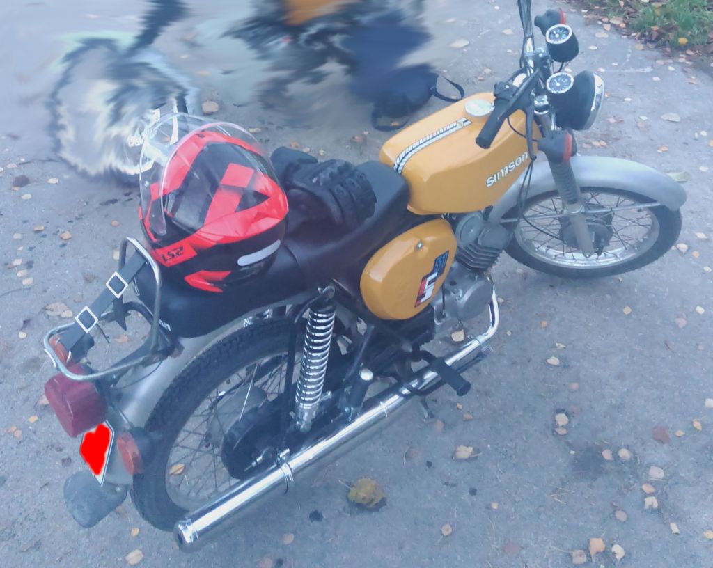

Ein schon lange Zeit laufendes Projekt ist denke ich soweit, es schriftlich fest zu halten. laugh.gif
lange Vorgeschichte:
Eigentlich sollte es dem ersten und am längsten in Familienbesitz (seit 2007) existierenden Fahrzeug (S51 Bj 81) jetzt endlich richtig an die Wäsche gehen. Der Plan war es, den S51 der über die Jahre einige Modifikationen erhalten hatte jetzt endlich einmal richtig neu auf zu bauen. Und auch gleich mit der maximal eintragbaren Leistung um zu bauen. (Der S51 hatte vorher XXccm und war nicht gerade nur 60km/h langsam, und dann mit einem kleinen Versicherungskennzeichen.........NAJA) Anderes Thema, worauf ich hier nicht weiter eingehen möchte und das soll auch nicht Bestandteil von diesem Thema werden und sein. ph34r.gif
Nun ja, dann mit dem Tüvprüfer gesprochen, was dann für einen S70 oder MEHR-Umbau nötig wäre.
Für 7,5kw und 85km/h: Unterzugstreben, Kastenschwinge hinten (mit Gutachten), Scheibenbremse vorn min 220mm Scheibe (mit Gutachten), 12 Volt Anlage, Bremlichtschalter vorn und hinten, Endurogabelbrücke vorn oben, andere Buchsen und noch einige Sachen die leider nicht mehr weiß (das war glaube ich Stand 2022 mit Dekra).
So da kamen die Probleme....... Erstmal nach Gutachten gesucht, Preise und alles Mögliche. Letztendlich ist das Projekt mit MEHR-Leistung dann schon in der Planung gestorben an Aufwand/Kosten/keine Gutachten.
Dann NUR Umbau als S70: Für einen S70 Umbau haben mir quasi nur die Unterzugstreben gefehlt. Leider hatte mein Rahmen natürlich keine Lasche für die Unterzugstreben. Und es wäre dann kein Problem eine Lasche ein zu schweißen und dann würde dem Projekt nichts im Wege stehen.
ABER Im Hinterkopf war abgelegt, das noch alle Teile vorhanden waren, das Mokick wieder auf original 50ccm usw. zurück zu bauen. Denn zu dem Rahmen existieren schließlich die original DDR Papiere mit Motornummer und ori Motor.
(hier ein Bild von der letzten Ausbaustufe des S51, letztes Jahr im September)

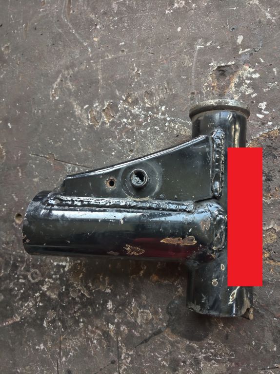

Dann doch nochmal mit dem Rahmenfragment beschäftigt und erstmal den Dekra-Mann gefragt, ob es möglich wäre das mit einem MZA Rahmen neu aufleben zu lassen.?
Antwort: JA, das wäre möglich.!!! thumbsup.gif
(hier das Bild vom Fragment)

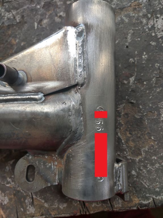

Geschrieben am: 08.04.2024, 22:21
Beiträge: 1010
Mitgliedsnummer.: 10426
Mitglied seit: 20.01.2019

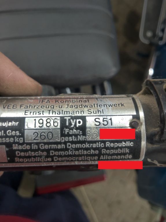

Bedingung war: Der Rahmen müsse nach 1983 gebaut sein, die original DDR Rahmennummer aufweisen und das original DDR Typschild.!
Okay, gute Voraussetzung für mich, der Rahmen hat das ori Typschild, keine Exportkennzeichnung, ori Rahmennummer und ist 1986 gebaut. _clap_1.gif
Nun ja, aber was ist mit dem Rahmen, warum ist er zersägt.? Geklaut.??? Sollte der Plan jetzt wieder geplatzt sein und der Rahmen vllt sogar Diebesgut. ph34r.gif
.....was nun machen.?!
Hatte dann als erstes den Verkäufer kontaktiert und gefragt was mit dem Rahmenstück sei.? Er meinte dann gar nicht zu wissen, das sich das Rahmenstück im Konvolut befand. (Hatte Sorge, er wolle das Stück wieder haben) Aussage war: Ich kann damit ey nichts anfangen und ich kann dir leider auch nichts dazu sagen, aber es muss dort mindestens schon 15 Jahre drin gelegen haben. wink.gif
(hier mal das Bild vom Typschild)
meine 64er Schwalbe
mein 64er Star
meine 89er ETZ 251
mein 66er Sperber
mein "S70" Umbau
S51 B1 Familienmoped
meine 57er BK 350

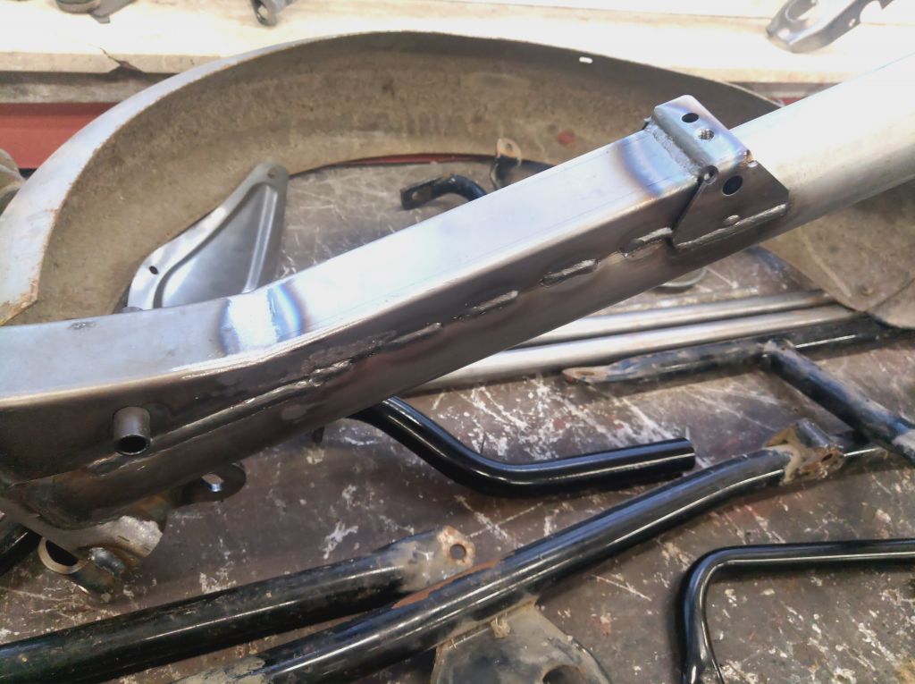

Nun mehr zum Umbau und meine Vision wie das fertige Kleinkraftrad dann aussehen soll.
Der Umbau soll angelehnt an eine billardgrüne S70 Comfort sein, jedoch mit mehren kleinen Modifikationen und Verbesserungen aus heutiger Zeit. wink.gif
Der aktuelle Stand ist, das die Blechteile schon beim Lacker liegen und auf ihre grüne Farbe warten. Die Rahmenteile werden voraussichtlich diese Woche noch gestrahlt und lackiert. Sonst liegt soweit in Einzelteilen eigentlich schon alles bereit für den Zusammenbau. Felgen sind schon fertig aufgespeicht und Reifen aufgezogen. Motor ist auch schon komplett zusammen. Nun ja, in den nächsten Tagen werden dann Bilder und kleine Details folgen.
Zum Rahmen: ist ein MZA Enduro Rahmen, der Lenkanschlag wurde entfernt und die ältere Version für die Gabelbrücke vor 88 angeschweißt. Zusätzlich hat der Rahmenfuss sowie das Rahmenrohr Verstärkungsbleche bekommen. (siehe Bild)
Motorhalter ist gleich die Version mit dem Ausschnitt für den Zugbremslichtschalter für hinten.
An Obergurt wurden gleich die Gewinde für Sitzbankbefestigung und Tank verstärkt, da diese nicht mehr die besten waren.
Bremshebel musste ein zusätzliches Blechstück angeschweißt werden für den Zugbremslichtschalter, zum einhängen für die kleine Feder.
Kotflügel hinten musste ein zusätzliches Loch gemacht werden für das Verstärkungsblech für das Motorradkennzeichen später. (Zum Verstärkungsblech auf dem Bild sei gesagt, das dieses in meinem Fall nur bei einem DDR Kotflügel gepasst hat, denn die Nachbauten, sind wesentlich schmaler und haben einen leichten anderen Biegeradius.)

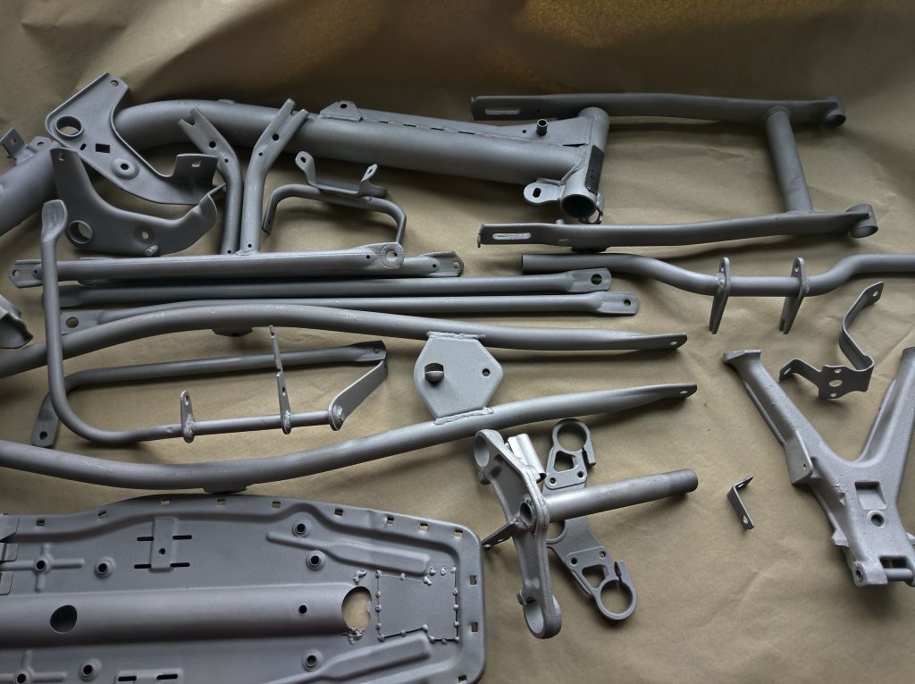

Ein "strahlender" Zwischenstand.
Die Rahmenteile befinden sich jetzt momentan im Lack.
Fussrastenträger ist eine neue verstärkte Version, mit sehr guter Biegeform.
Obere Gabelbrücke ist die verstärkte Version Enduro.
Auspuffhaltestrebe wurde etwas eingekürzt.

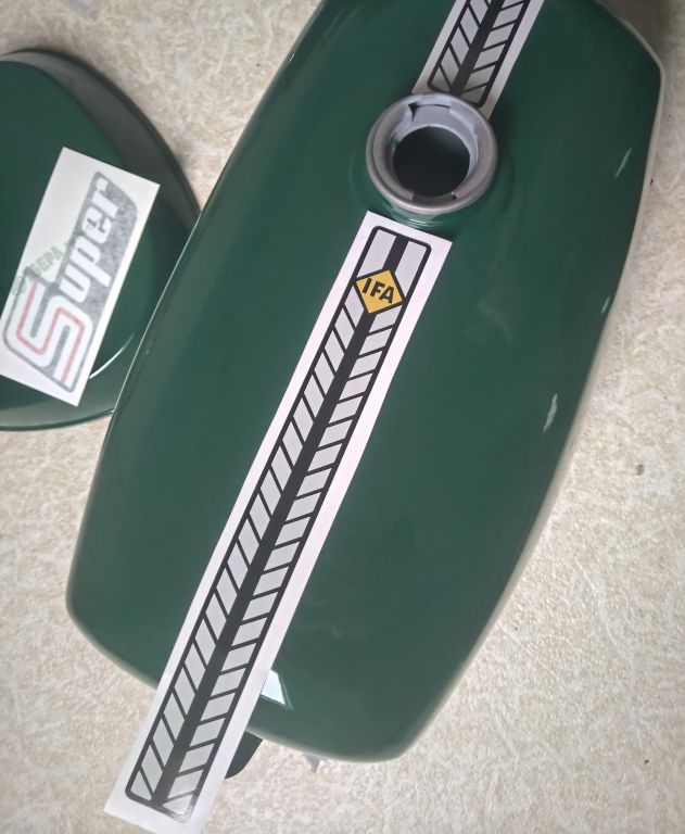

Heute endlich die Teile vom Lacker geholt und mal schon die Aufkleber zur Probe angelegt.
Aber auf den eckigen Deckel scheinen die aber gerade so bis auf den letzten Millimeter zu passen. unsure.gif
Der Tank ist DDR Lagerware, ist schon der runde Tank. Also die spätere Version, die ich für mein Projekt sogar schöner finde.

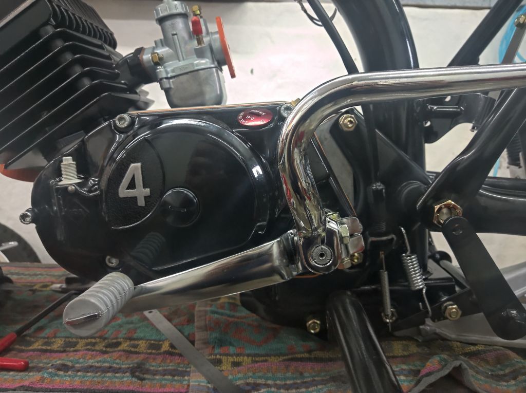

So die Rahmenteile sind komplett durchlackiert und müssen jetzt noch richtig durchtrocknen. (Habe die Rahmenteile selber lackiert). Hatte sich doch länger gezogen als erwartet.
Wenn die restlichen Sachen dann durchgetrocknet sind, wird der Rahmen und einige Teile nochmal richtig mit Hohlraumkonservierung vollgejaucht. wink.gif

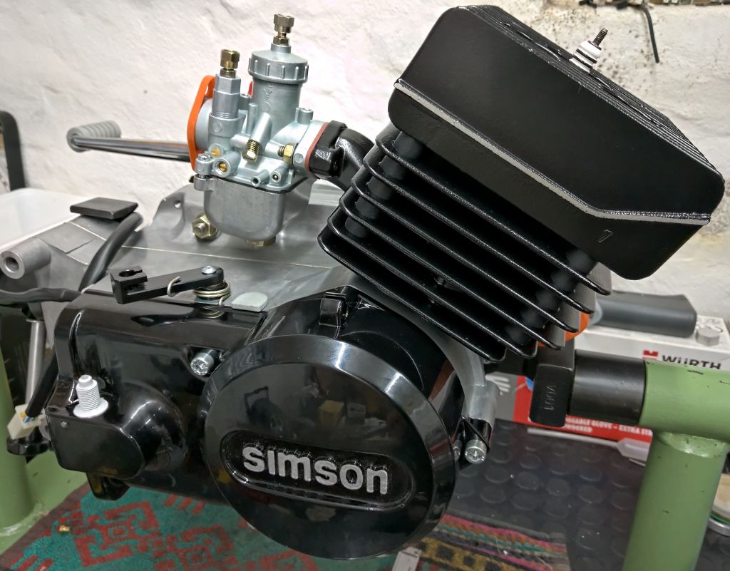

Wie bereits erwähnt, der Motor steht schon fertig bereit. Fand es optisch schöner, den Simson Schriftzug sowie die Kante vom Zylinderkopf wieder silber frei zu legen. cool.gif
Kupplungshebel habe ich mich für einen von Sachsenmoped entschieden. Der ist nadelgelagert und hat eine super Abdichtung dank Wellendichtring statt O-Ring.
Gehäuse ist von ZT Tuning, aber die Gussqualität sieht nur von außen gut aus, die Gewinde im Zylinderbereich weisen grobe leere Luftporen auf. Habe ich jetzt auch schon von mehreren gehört das die Zugankergewinde nicht so toll sind. ermm.gif

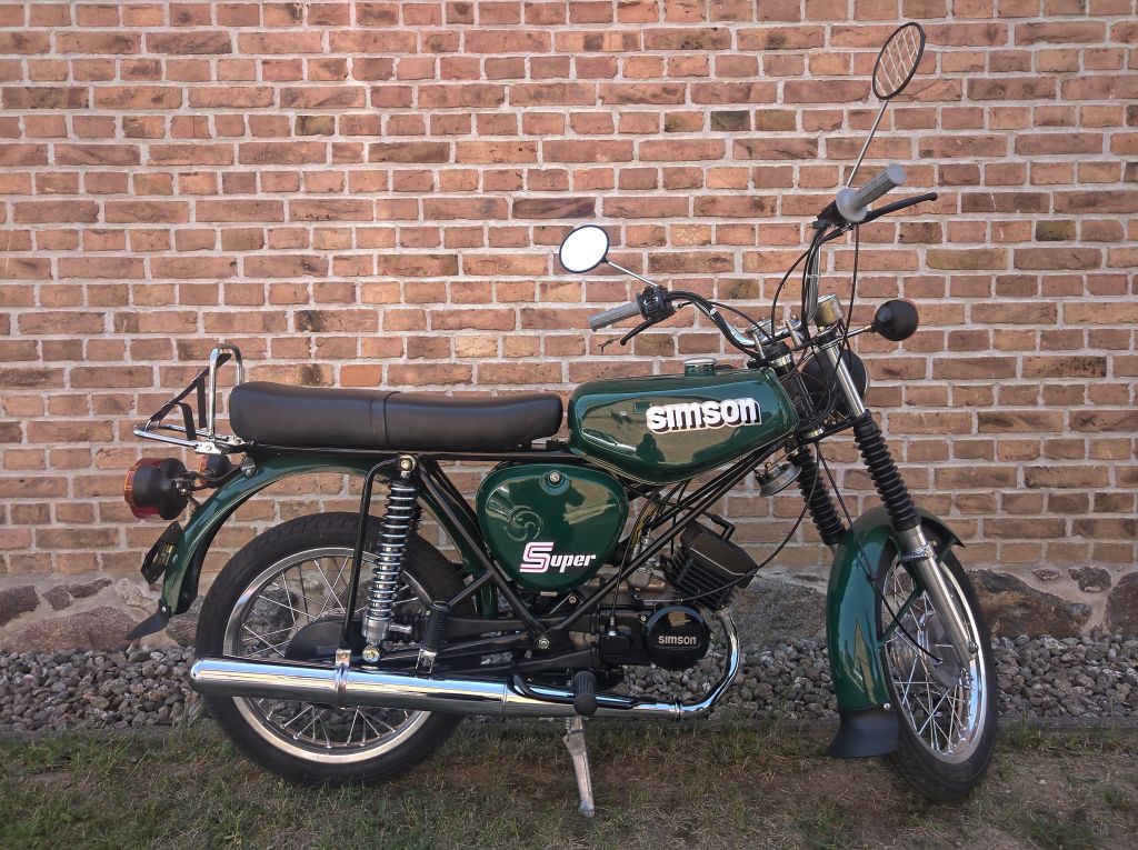

Geschrieben am: 18.05.2024, 13:02
Beiträge: 1010

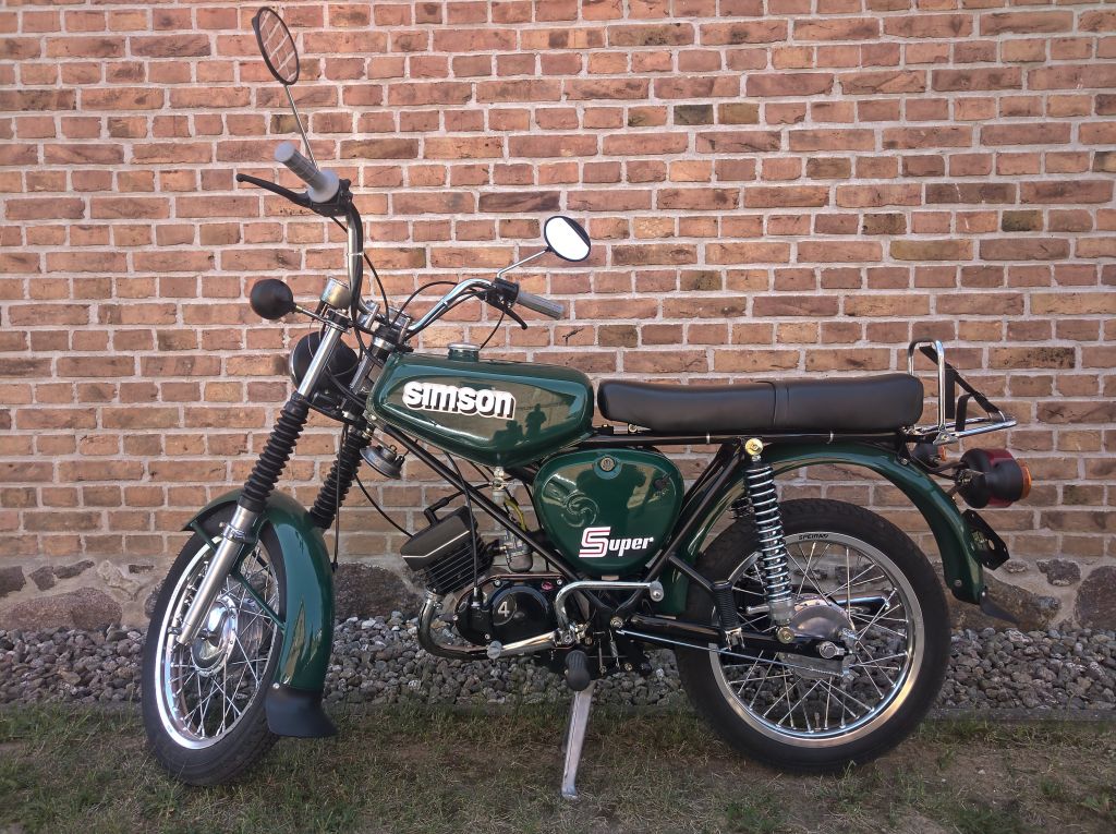

Gut, was soll ich großartig sagen.?! Wie ein S50/S70 zusammengebaut wird, brauch ich hier wohl niemanden detailreich bebildern und erklären. wink.gif
(Ja ich weiß, die Tachohüllen fehlen noch, aber will den Tacho erst nochmal mit Handy und GPS einigermaßen "eineichen") laugh.gif

Geschrieben am: 24.05.2024, 11:58
Beiträge: 15634
Irgendwie ist das Thema etwas an mir vorbei gelaufen. Keine Ahnung warum.
Ich finde das Ergebnis super und sollte auch Motivation für andere sein. So
Kann man offiziell und rechtlich einwandfrei einen Unfallrahmen retten.
