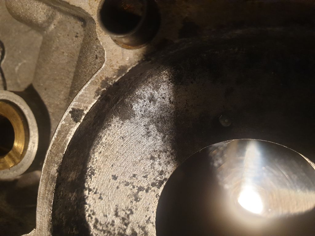

ich habe einen noch gut aussehenden Motor mit fast neuem Ritzel und nicht verknabbelten Motorschrauben bekommen der nicht mehr zu drehen ging. Motornummer über 1 073 XXX. Die Kurbelwelle und Zylinder sind volkommen verrostet.

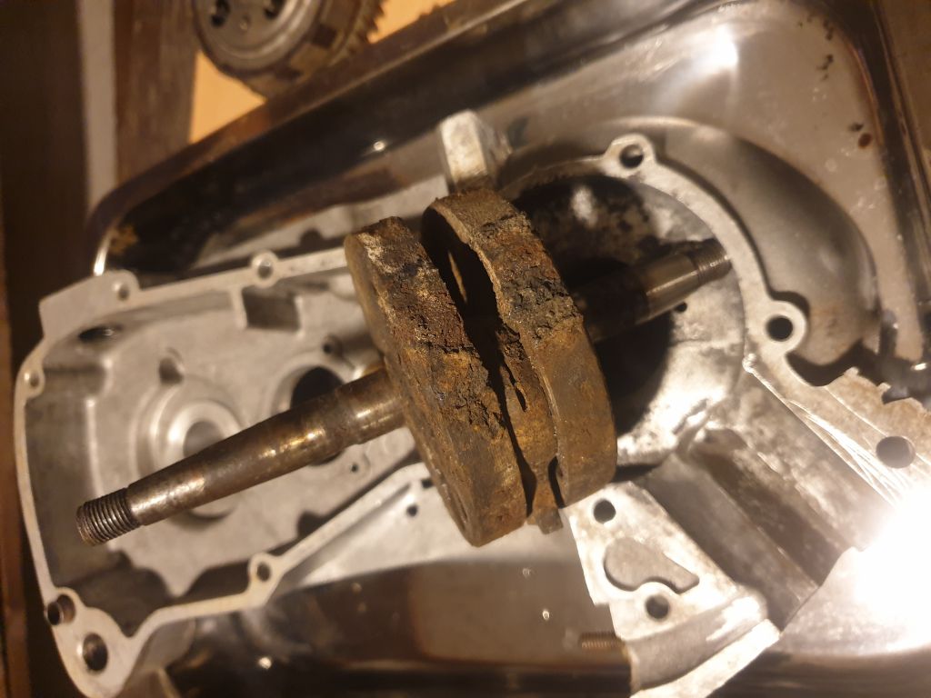

Ich habe das Pleuel mit der Stischsäge getrennt um die Kurbelwelle überhaupt raus zu bekommen.
Nachdem ich alles sauber gemacht hatte, konnte ich leider die Schäden an den Motorgehäusehälften sehen. Die linke Seite ist an den Dichtflächen in Ordnung.
Auf der rechten Seite ist das Alu an der Dichtfläche schon oxidiert. Die Stellen sind ca. 0,3 _ 0,5 mm tief. Aber es ist nie die gesamte Dichtfläsche auf voller Breite beschädigt.
Meine Frage dazu: Hat schon mal jemand beschädigte Dichtflächen gehabt und hat Erfahrung ob ich den Moter entsorgen muss oder ob da noch was zu retten ist und wie? Drei Fotos folgen.

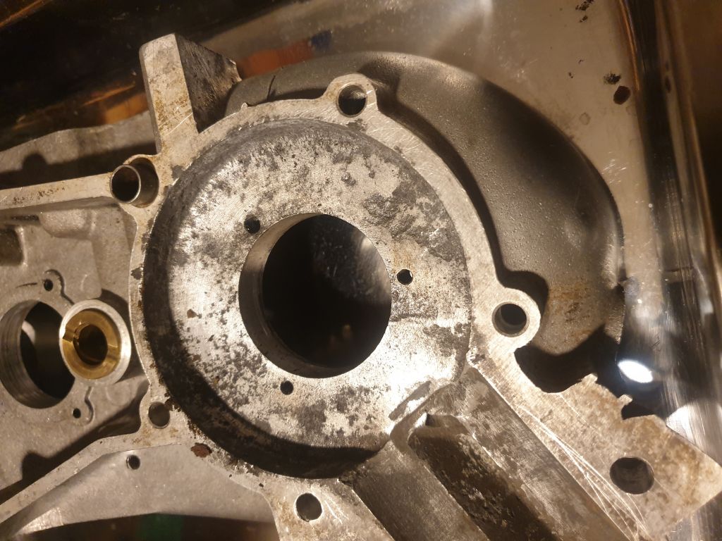

Das zweite Bild

Das dritte Foto

Solche Dichtflächenschäden am Motorgehäuse wurden früher in der DDR im Regenierungsprogramm für Motorgehäuse mit dem Zweikomponenten-Epoxydharz "EPASOL" aufgefüllt und anschließend diese Stellen wieder geglättet/abgezogen.
In irgendeiner Simson-Service-Information aus den 70'er Jahren stand dass so drin, wenn ich mich recht erinnere.
Das kannst du heute natürlich noch genau so machen.
Die Schadstellen mit einer weichen Messingbürste gut säubern, mit Bremsenreiniger entfetten, Zweikomponenten-Exoxidharz auf die Stellen auftragen, aushärten lassen und dann glätten.
"EPASOL" wird es heutzutage nicht mehr geben, aber dafür sicher andere Zweikomponenten-Epoxydharze, die benzinresistent sind.

Nimm doch Kaltmetall:
https://wekem.de/shop/Wekem-Klebstoffe/2-K-.../105/Kaltmetall
Die Benzinfestigkeit würde ich hier nicht überbewerten, an die Stellen sollte normalerweise kein Benzin oder Öl hinkommen, wenn die Motorhälften dicht verschraubt sind.

Ich würde es mit einem Schleifschwamm reinigen und mit Loctite 5970 zusammenbauen.
Die Kleberei mit Kaltmetall an solchen Stellen ist doch überholt, dafür sind die Dichtmittel schon viel zu gut geworden.

Ja, ich denke auch, dass da vielleicht ein aushärtendes Dichtmittel ausreicht.
So tief sind die Krater ja nicht. Ein paar Tage vor der Montage an den Stellen auftragen und wenn es getrocknet ist, mit der losen Klinge vom Teppichmesser das Überstehende vorsichtig abziehen.
... oder eben einen Zehner opfern.
Die Oberflächendefekte im Kurbelgehäuse innen würde ich nicht behandeln, sondern nur sauber bürsten und so lassen wie sie sind.
