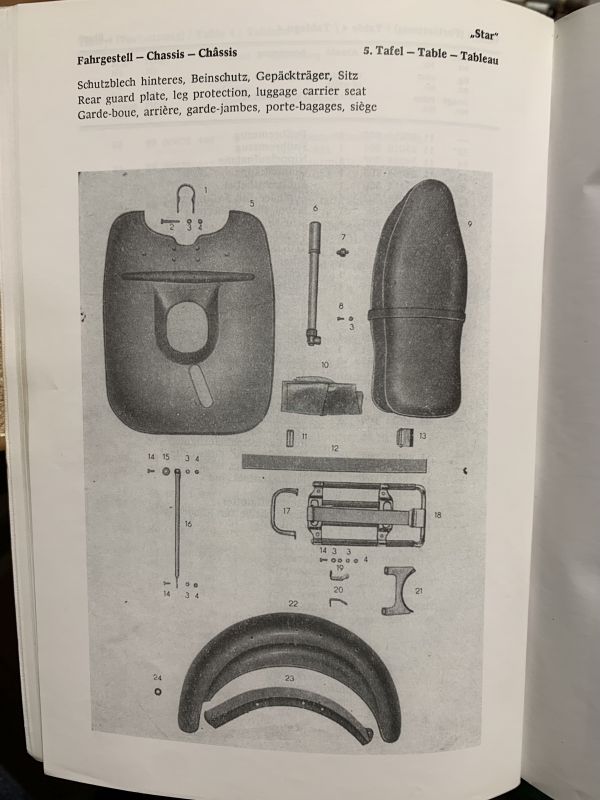

Ihr braucht doch nur in den originalen Ersatzteilkatalog rein schauen, dann ist doch alles klar. wink.gif

Ich denke auch das er hinten Standard war und bei Anhängekupplung kam er seitlich ran.
Da ist ja auch schon werksseitig ein Loch gebohrt um mit einem Stöpsel verschlossen.
