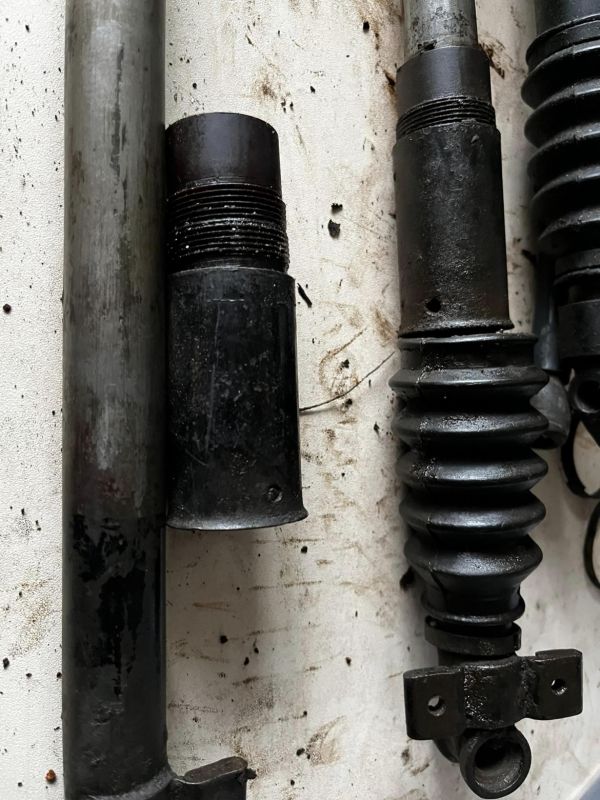

Ich habe eine Frage zur Gabel der rt 125/0 vorn.
Muss die untere Buchse auf dem unteren holm gleiten oder ist die fest?
Danke

Die muss auf dem Achshalterrohr gleiten, die obere Buchse ist fest und bewegt sich beim "Dämpfen" ...
so ist es zumindest auch bei /2 und /3
