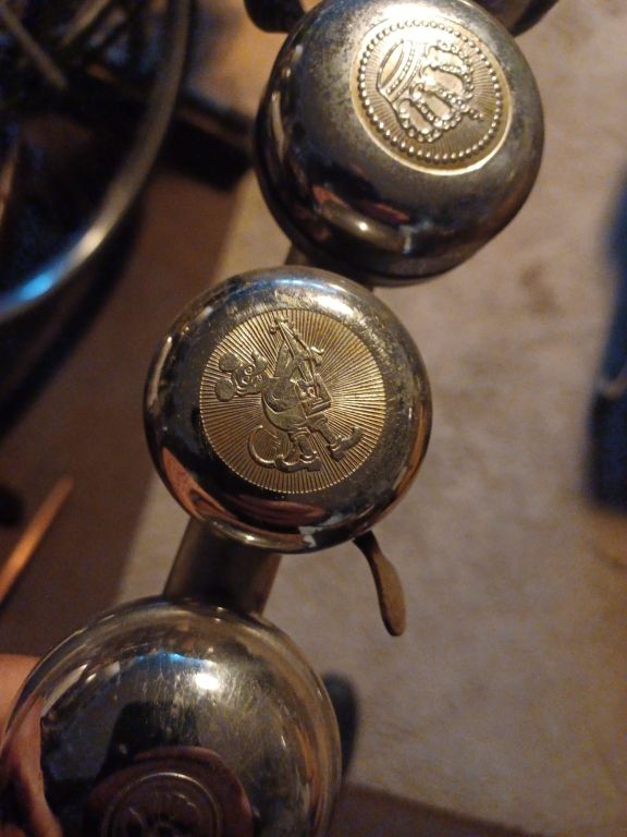

Am Wochenende in Dresden auf dem großen Teilemarkt bot mir ein Händler diese Klingel mit dem Maus Motiv an. Noch kann ich sie kaufen.
Ich müsste mal wissen, ob das überhaupt eine aus der DDR ist, bevor ich sie nehme, da kenne ich mich schlicht nicht aus. Ich möchte sie an ein Liliput verbauen, da würde sie richtig Klasse dazu passen. Hat jemand Infos zur Klingel?
VLG Enrico 👋

Hallo Enrico,
laut Fahrradwiki: https://ddrfahrradwiki.de/Fahrradklingeln
ist Sie aus den 80igern und war vermutlich an Kinderfahrrädern montiert.

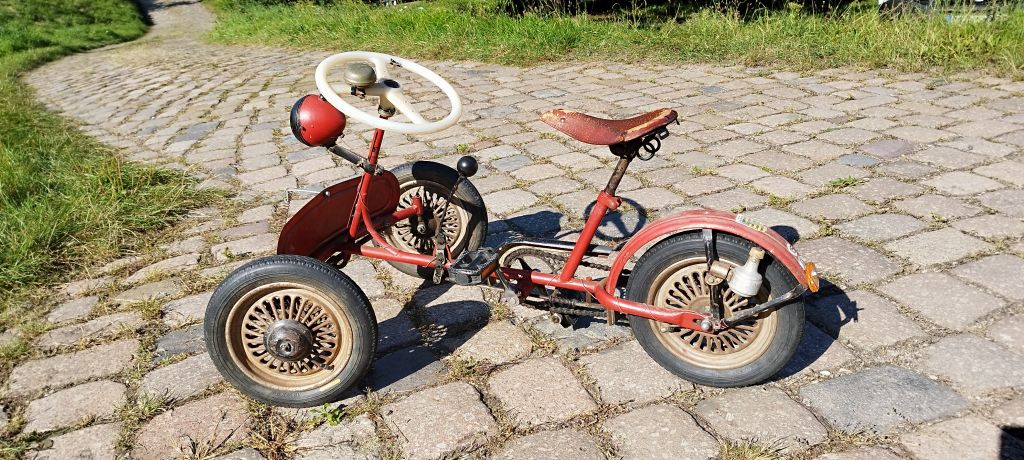

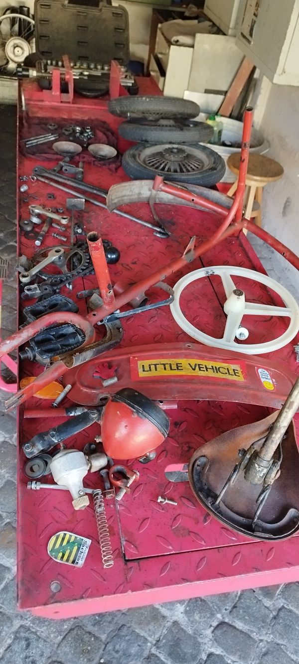

Hier der Zustand vor dem zerlegen...

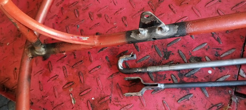

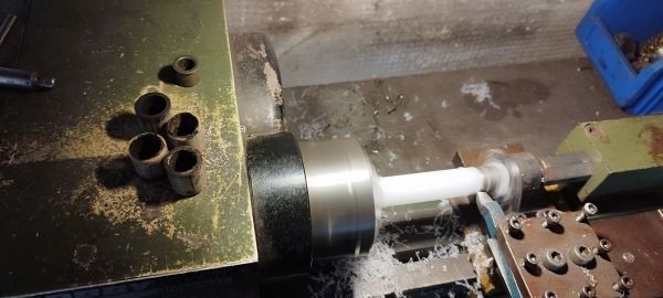

Schweissarbeiten.
ENIGMA
Geschrieben am: 20.10.2023, 15:16
Beiträge: 2363
Mitgliedsnummer.: 2215
Mitglied seit: 11.05.2009

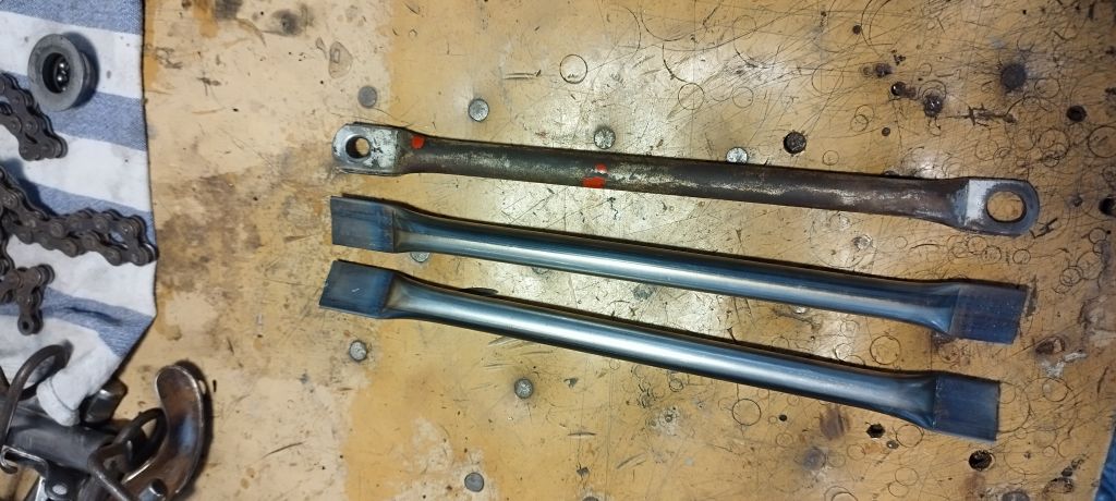

Dreharbeiten.

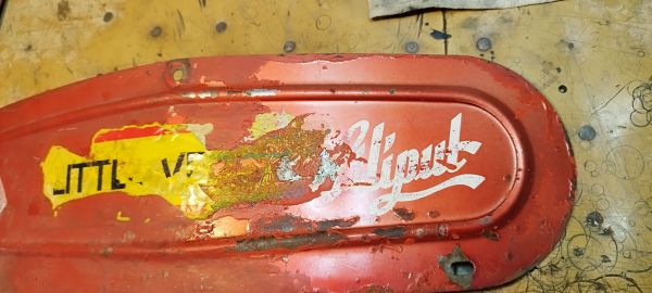

Wie die alten (PVC vermutlich) sind die neuen ebenfalls aus Kunststoff, genauer gesagt aus Polyoxymethyle ( Pom )
Beide Hälften oben und unten ins Achsenrohr angesteckt und mittels Schraubstock eingepresst.

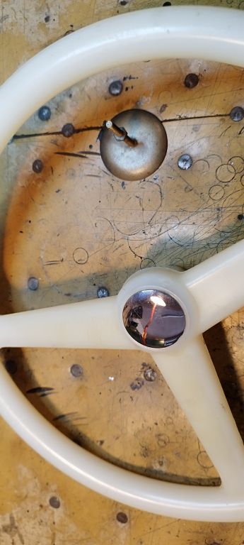

Das Bild zeigt die neue Lenkstangen, die Löcher waren zu ausgebuttert.

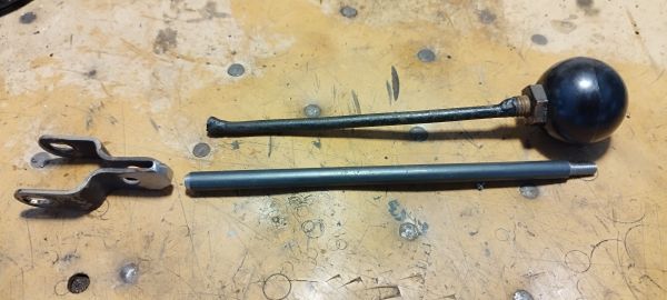

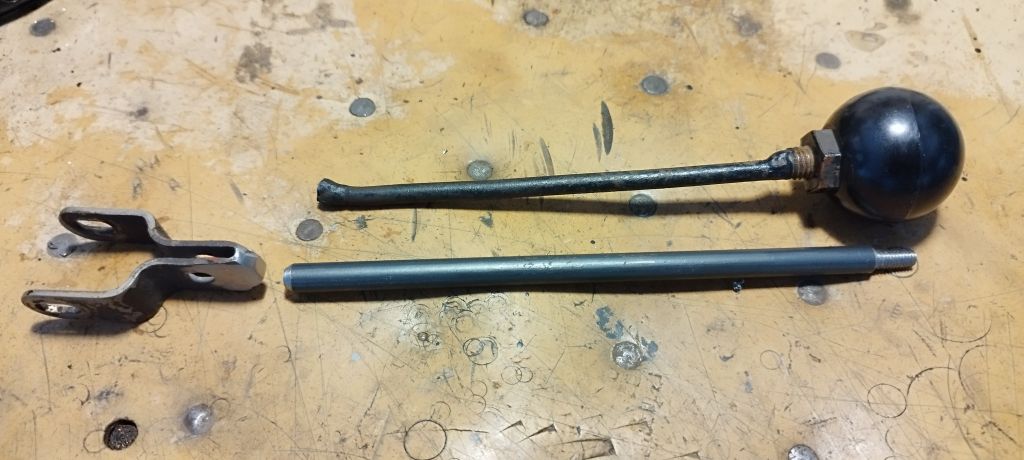

Neuer Bremsstangenhebel.

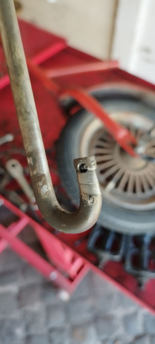

Und hier die typischen Verschleisserscheinungen.

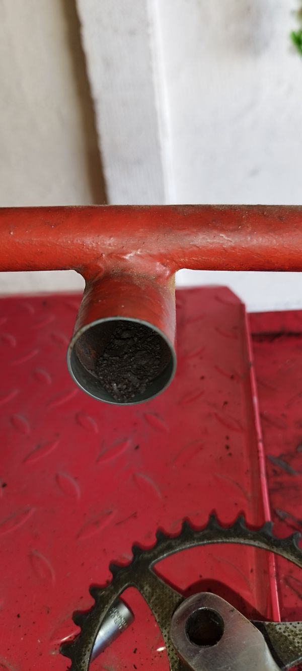

Trettlager.
Metallspäne und Fettrückstände.
