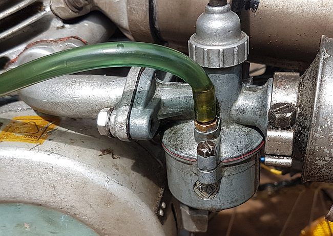

habe vor einigen Wochen Teile für den NKJ 121 auf einem Teilemarkt bekommen und konnte so einenkompletten Vergaser zusammensetzen. Den habe ich heute spaßenshalber an meinem Hackenwärmer montiert. Der ist damit gut gelaufen, auch der Leerlauf funktionierte!
Allerdings war das schäge Abstellen des Hühnerschrecks auf dem Seitenständer ein Problem, da dann wegen des hohen Schwimmerstandes Kraftstoff an der Trennfuge zwischen Schwimmergehäuse und Vergaseroberteil seitlich auslief.

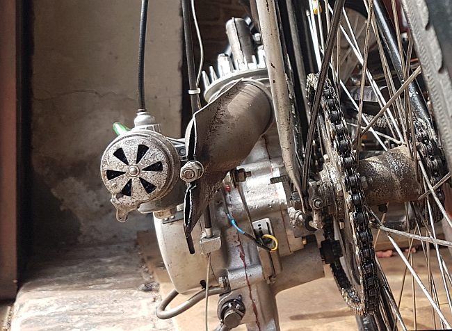

Hier noch ein Foto des abgestellten Hühnerschrecks: (Habe gesehen, dass die Überschrift misslungen ist, komme jedoch zum Editieren nicht mehr ran...)
