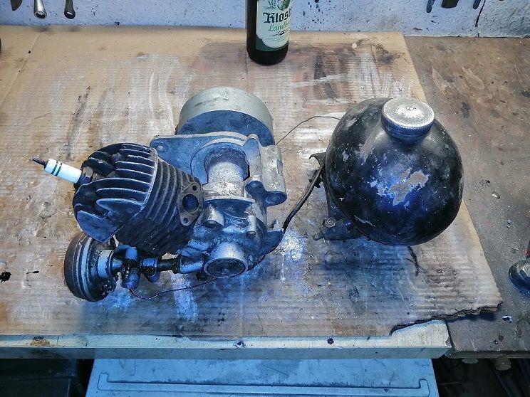

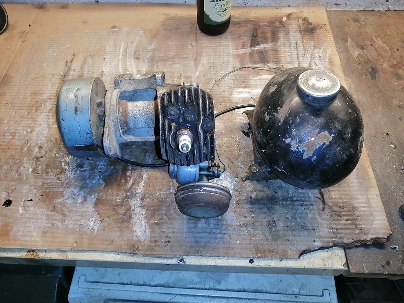

mir ist vor etwa 15 Jahren ein Bismarckfahrrad als Beifang zu einem Velosolex mitgegeben worden.
Mittlerweile sind 2 Velos durch meine Werkstatt gegangen und haben auch neue Besitzer gefunden, da ich eher auf AWO, BMW oder RT unterwegs bin. Das Fahrrad hatte seinerzeit im Keller einen unrühmlichen Platz gefunden und geriet natürlich in Vergessenheit.
Am letzten Samstag allerdings erinnerte ich mich an das alte Rad als ich einen AWO und einen R35-Motor abgeholt habe und mir ein kleiner 22cm³ Hilfsmotor, wieder als Beifang, ins Netz ging.
Der Gedanke war, das Bismarckrad mit eben diesem anzutreiben.
Nun meine Frage: Wer kennt diesen Motor? IMG_20230819_152854.jpgIMG_20230819_152904.jpg
Habe mal etwas nachgelesen. Könnte ein "Panther Baby", oder ein "Berini" sein. Die Elektrik ist jedenfalls von "Bosch".
Er ist insoweit unvollständig, dass die Befestigungen fehlen. Wer kann helfen?

Okay, es hat geklappt. Ich kann einen Motor mit Vergaser und einen Tank sehen.
Helfen kann ich leider nicht.
Du bist doch auch im VfV Forum, oder? Stell die Frage doch mal dort in der Hilfsmotorenrubrik ein. Da du ja vermutest, dass es was italienisches ist, kann dir dort vielleicht eher geholfen werden.

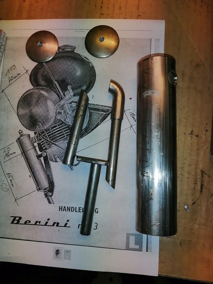

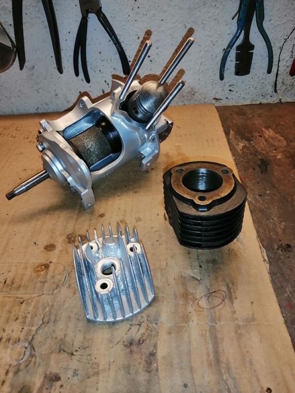

So, bei dem alten Berini-Hilfsmotor ist es auch etwas weiter gegangen.Innenleben auf Vordermann gebracht, sprich neu gelagert und abgedichtet. Außen entrostet und aufgearbeitet.Mir ist es gelungen , da es keinerlei Ersatzteile für dieses 20ccm-Motörchen gibt, eine Firma aufzutun, welche Kolbenringe nach Vorgabe fertigt. Sollte da mal jemand Bedarf haben.
Einen Auspuff muss ich ebenfalls selbst herstellen. Da ist auch keiner aufzutreiben. Also nach Massstab aus VA nachbauen.

Baustelle Auspuff
