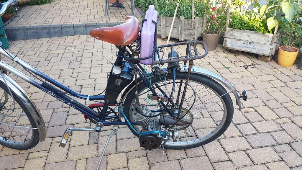

kennt jemand eine Möglichkeit, das Polrrad eines MAW zu magnetisieren? Das Polrad meines zweiten MAW ist extrem schwach, so dass ich erheblichen Anlauf nehmen muss, um den Motor zu starten. Wenn er dann läuft gibt es in der Warmlaufphase des Öfteren Fehlzündungen, weil der Funke so schwach ist.
Alternativ habe ich mir auf die Schnelle eine provisorische Batteriezündung gebastelt, um überhaupt fahren zu können und um den Vergaser abzustimmen.
Wenn es gar nicht anders geht, kann ich mir vostellen, mit einer Gel-Batterie, die von der Lichtspule über eine kleine Elektronick nachgeladen wird, eine dauerhafte Lösung zu bauen.
Natürlich wäre auch eine VAPE möglich, hier sprengt jedoch der Preis mein Hobby Budget.

Wahrscheinlich wird aus dem Provisorium tatsächlich, wenigstens vorübergehend, Ernst. Die ersten Fahrten mit der Batteriezündung sind wirklich vielversprechend! Jetzt hat der Motor tatsächlich einen stabilen Leerlauf und ist deutlich drehfreudiger. Die Bauteile für eine Laderegelung sind bestellt und kosten zusammen mit einem 4,5 Ah Gel Akku wirklich nicht viel. Für das Ganze muss ich nur noch ein zum Hühnerschreck passendes Gehäuse finden und dann kann es losgehen.
Der Vorteil dieses Umbaus ist auch, dass ähnlich wie bei der VAPE, nichts unumkehrbar verändert werden muss.
