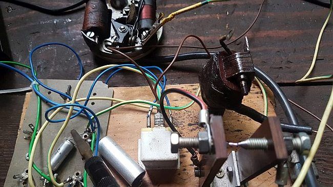

Zum Prüfen von Zündspulen habe ich mir eine Einrichtung gebaut. Hier kann auch getestet werden wie kräftig der Zündfunke ist. Überschläge der Hochspannung können erkannt werden und mit einem Fön kann die Spule erwärmt werden, um eventuelle Ausfälle bei Betriebstemperatur des Motors zu erkennen.
