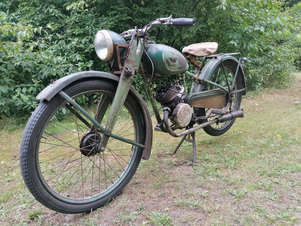

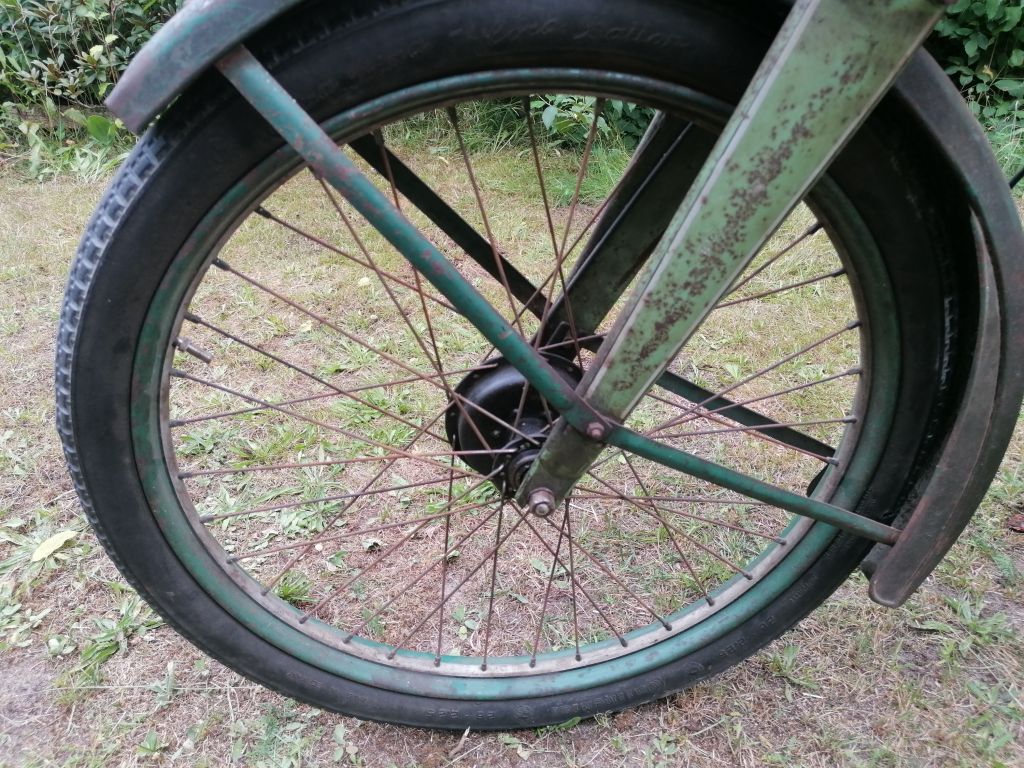

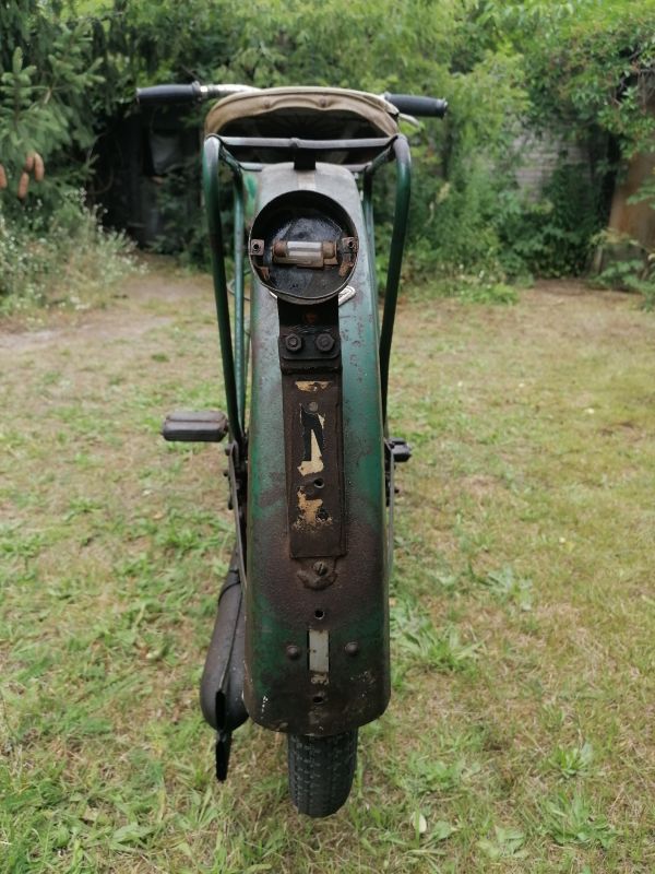

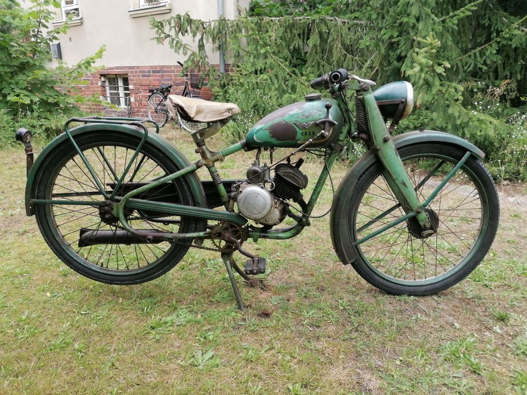

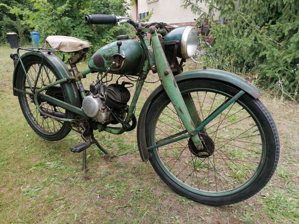

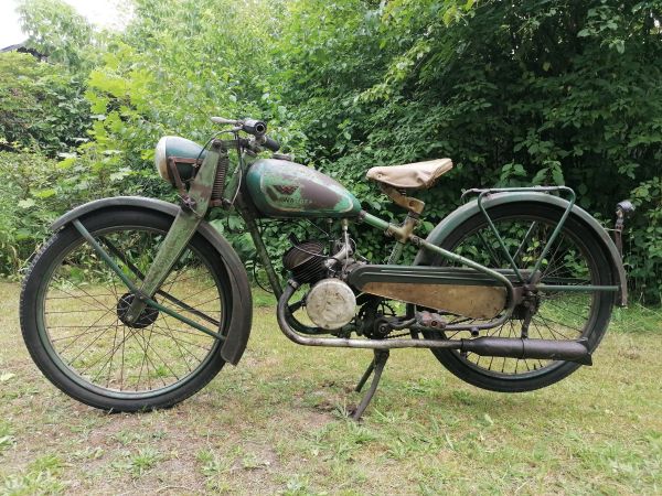

Hier mal ein paar Bilder.
Geschrieben am: 25.07.2023, 07:04
Seitenansicht.

Und eine weitere Seitenansicht.

Dad Wanderertypische Rücklicht hat bereits Teile eingebüßt, aber das wird sich finden.

Die Bereifung ist sogar noch die erste.

Ich denke, das Rücklicht mit Soffitte ist nicht das richtige für die Wanderer.
https://files.homepagemodules.de/b210277/f1...3p7244698n1.jpg
https://www.klassische-ersatzteile.de/schei...d-ruecklichter/
Geschrieben am: 25.07.2023, 20:05
Das kann gut möglich sein, denn die Hebel sind ja auch frühe Rt.
Wird wohl mal zu DDR Zeiten ersetzt worden sein.
