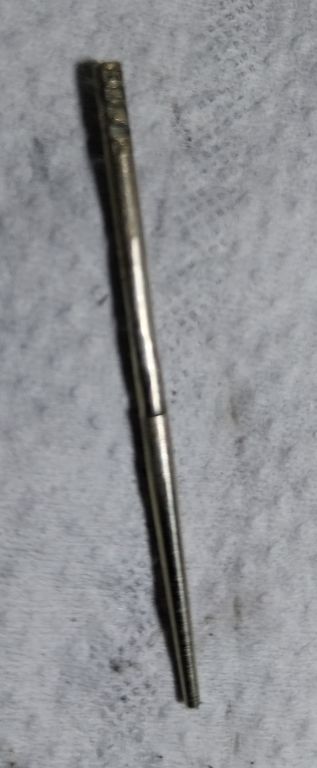

Ich habe die 05 er Nadel noch mal in Augenschein genommen. Die ist nur im Austrittsbereich aus dem Schieber verschlissen. Weiter unten sieht sie wirklich gut aus.
Hingegen ist die 215er ND oval ausgearbeitet.
Bei der nächsten Bestellung werde ich diese mal neu bestellen und dann das original Setup noch mal probieren.

Ich glaube nicht das die funktioniert, was soll sie denn bringen?
Ich habe mal Interessehalber ne lange 04er nadel aus nem alten n1-1 oder 1-3 probiert.
Die nadel war wie neu. Funktioniert untenrum sogar recht schön, aber sie ist zu lang und gibt dann den querschnitt der ND nicht frei. Obenrum war es dann viel zu mager
stay tuned - mfg m@ngo
Geschrieben am: 26.06.2023, 22:01
Beiträge: 4095
Dann hängt man Sie höher.... Hatte ich schon geschrieben.
Du kannst auch auf der Drehbank die Einstiche selber machen.
Dann einen Nadelhalter von RZT verwenden.
Aber nach dem ich die Nadel vom Smart Surfer gesehen habe, bin
Ich hier raus. Ohne Kommentar. Viel Erfolg mit dem Plunder
