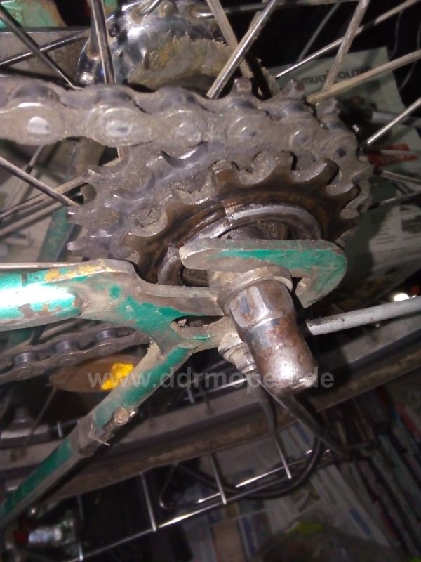

Ich muss ohnehin alle paar Wochen den Schraubkranz runter nehmen, um neue Speichen einzufädeln. Mir fliegt da immer wieder mal eine weg.  sad.gif
Bei Rücktrittnaben in Originalausstattung braucht man den Schraubkranz zum Speichen wechseln eigentlich nicht abnehmen. Was hast du denn da für ein Ritzel drauf?

Habe da z.Z. ein 3'er Schraubritzel drauf mit Z16-18-20.
Ja, möglicherweise sind die Speichen zu straff gespannt. dry.gif und vielleicht sollte ich über Bordsteine schieben. wink.gif Bin damit aber auch öfter auf Wald- und Wiesenwegen, also unebenem Gelände mit Wurzeln und Löchern unterwegs.
