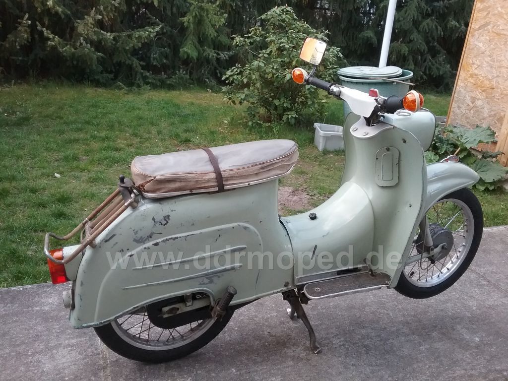

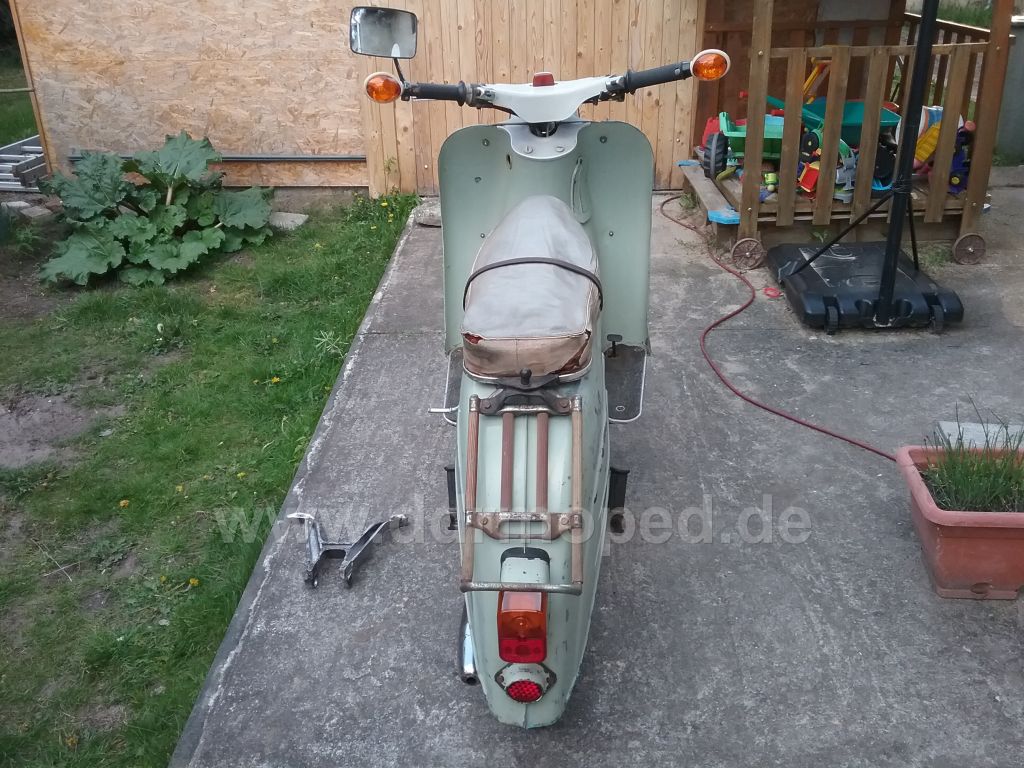

Wie ich schon in einem anderen Thema angekündigt hatte, war ich gestern, mit meinem kleinen Helfer und Bulli, mal wieder los. Wir beide waren recht erfolgreich. Es war für jeden etwas dabei. Der Mittlere brauchte Birkenzweige zum Basteln, für Perle gab es ein Butterfaß und wir beide hatten folgendes.

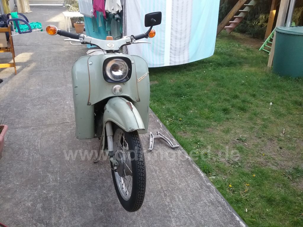

Was haben wir da mitgebracht? Das Thema verrät es ja schon. Eine KR51 ist es geworden.
Am Rande des Flämings konnten wir sie abholen. Die Fahrt dahin war recht angenehm. Der Fläming ist eine Reise wert.
Doch darum soll es hier nicht gehen.
Die frühen Schwalben beschäftigen mich schon länger. Ich bin auch schon bis München gefahren und leer wieder gekommen. 1200 km für nichts.
Doch diesmal war es nicht so. Seht selbst.

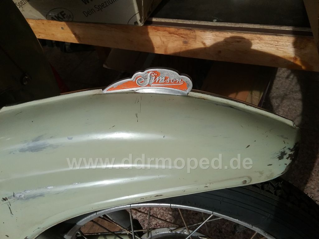

Was macht man damit?
Bleibt gesund!
Micha

Strahlen?
Bleibt gesund!
Micha

Lackieren?
Bleibt gesund!

Der junge Mann, der sie mir gab, sagte "Ich will Cross fahren und brauche die Kohle."
Eine Probefahrt konnte ich nicht machen. "Es ist ja ken Benzin im Tank." Was ich nicht schlimm fand, da ich ja weiß, worauf ich mich einlassen.
Würde ich Leasingfahrzeuge haben wollen, würde man nichts an dieser Stelle von mir lesen.

Ich geh mal davon aus, dass sie ehemals blau war. Da sowieso einiges gemacht werden muss, würde ich sie strahlen und neu lackieren. Derzeit ist es nix halbes und nix ganzes.
Moped Micha
Geschrieben am: 23.04.2023, 19:58
Beiträge: 2388
Mitgliedsnummer.: 9051
Mitglied seit: 16.08.2016
Du hast Recht, die war mal blau über dem Tundragrau lackiert. Irgend jemand hat das abgeschliffen. Daher sieht man die graue Grundierung durchscheinen. Wo nur das Blech war oder tiefere Stellen, sieht man noch blaue Farbe.

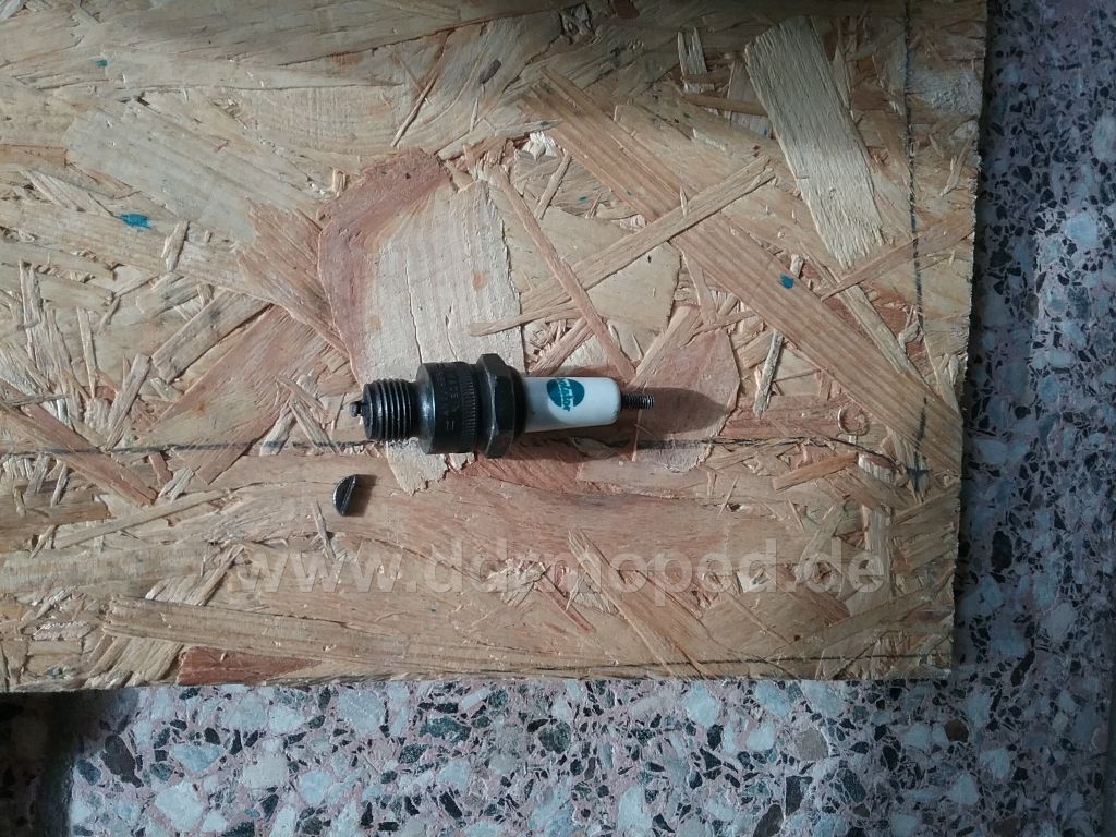

Das ist das Ergebnis der heutigen Bemühungen. Eine Paßfeder und eine 240er Isolator
Wie kam es nun dazu?

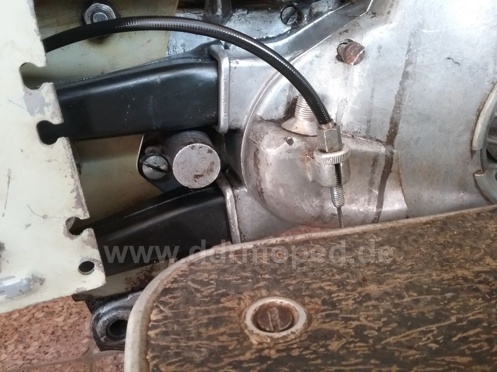

Naja, ich hätte ja noch die Holzschraube aus dem Lampenring dazu packen können, aber...

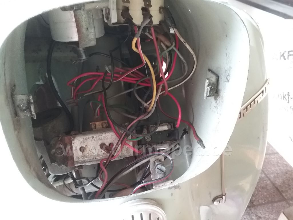

Beim Schieben ist mir gestern aufgefallen, dass das hintere Rad bremst. Damit wollte ich mich zuerst beschäftigen. Zunächste sollte der Bremsbowdenzug gelockert bzw. ausgehängt werden. Dabei fiel mir folgendes auf.

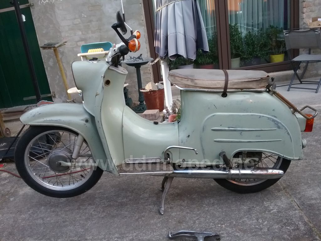

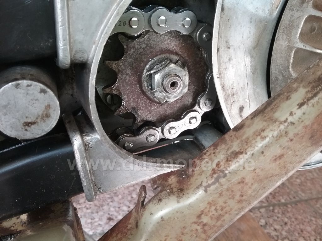

Am Heckpanzer fehlt eine Gummischnur?
Nein. Die Kettenschläuche wurden wunderbar versteckt. Können sie so die kette schützen, wenn sie sich eng anschmiegen?
Natürlich nicht.
Es erklärt sich auch, warum keine Tachowelle montiert war.

Nach dem das behoben war, lief das Hinterrad auch wieder vernünftig ohne zu bremsen.
Da ich einmal in diesem Bereich war, lag es nahe, gleich den Zündzeitpunkt zu kontrollieren. Also die Zünkerze demontiert, um die Zünduhr hinein zu schrauben.Leider war die Kerze ohne Dichtung "angeknallt".Natürlich stimmte der Zündzeitpunkt nicht. Beim Verdrehen der Schwungscheibe kam mir die Paßscheibe entgegen. Nun wollte ich auch wissen, ob es einen Zünfunken gibt. Was soll ich beichten? Es gibt keinen.
Nun wollte ich wissen, ob es vielleicht am Zündschloß liegt? Wer weiß das schon? Der Sache muß ich wohl noch nachgehen, nur nicht heute mehr.
