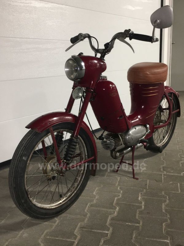

Hallo, meine Kleine springt prima an, nimmt ordentlich Gas an und nach ca. 30-45 sec. geht sie aus. Sie springt sofort wieder an und das Spiel beginnt von vorn. Am Lüftungsloch am Tankdeckel kann es nicht liegen. Habe ich überprüft. Es ist auch kein Benzinfilter o.ä. eingebaut.
Hat jemand eine Idee ? Anbei ein Foto der Kleinen.
Viele Grüße Hartmut

Könnte der Kondensator sein, oder ein Kabelbruch/Wackelkontakt bei der Spule oder Zündschloss.
