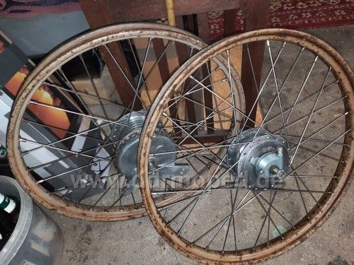

Hallo zusammen,
ich stehe als Felgenrestaurator vor einem kleinen Problem. Ich muss dazu sagen, ich bin kein großer Freund der SR-Modellen, sie speichen sich einfach im Vergleich bescheiden ein und über die Radlagerkonstruktion brauche ich eigentlich kein weiteres Wort verlieren.
Es gibt 3 mir bekannte Kettenräder und nur 2 Varianten werden aktuell nachgefertigt. Ich benötige dringend ein (neuwertiges) 9-Loch-Kettenrad. Mir blutet das Herz, solche Radnaben mangels Ersatzteile entsorgen zu müssen, als zu restaurieren.
Ein Freund von mir ist Metallbauer und könnte notfalls eine Kleinserie der 9-Loch-Kettenräder produzieren. Welche Kosten da auf mich zukommen werden, kann noch niemand abschätzen. Nach ersten Gesprächen überlege ich nun ernsthaft, ob dies auf Resonanz treffen würde. Nach Fertigung eines Probestücks könnte ich diese Kettenräder über mein Gewerbe anbieten um den rechtlichen Rahmen abzudecken. Mein Ziel ist es, neben der Eigenversorgung, denjenigen Oldtimerfreunden eine Alternative zum Austausch der Radnabe zu ermöglichen.
Gestattet mir die Frage, besteht eurerseits grundsätzlich dafür Interesse?
Ich bedanke mich vorab bei euch und wünsche Allzeit gute Fahrt!
Matti
