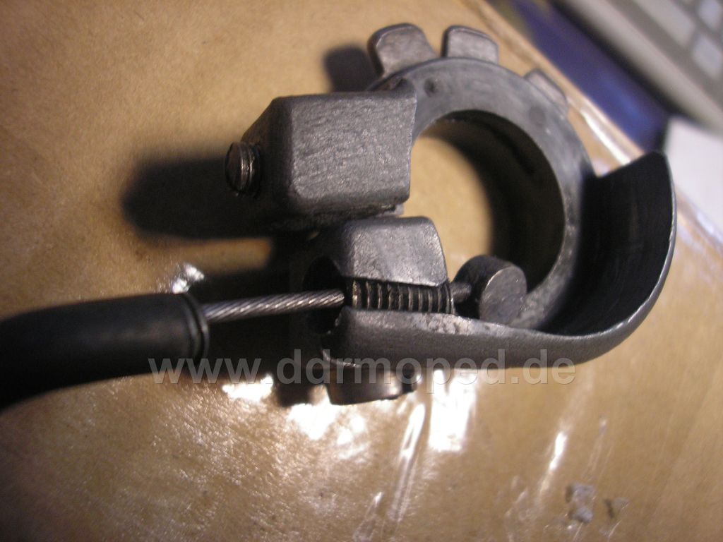

hallo liebe simson freunde!
ja ich weiß der name des themas hört sich etwas seltsam an aber vileicht kann mir ja noch jemand sagen wie es richtig heißt. tongue.gif
also bevor ich noch etwas zerstöre wollte ich hier noch ein paar profis zu rate ziehen, die sich damit vieleicht besser auskennen.
schaut euch das bild an,das "ding" tongue.gif muss raus!!!
danke schon mal
mfg marius

Hallo Marius,
am ehesten geht es so: Schneide den Bowdenzug durch (Seitenschneider, Flex) und dann nimmst Du einen Schraubendreher, der gerade so reinpasst. Es ist egal, ob Du links oder rechtsrum drehst. Das kommt schon.
Grüsse Norbert

Oder (nach Entfernen des Bowdenzuges nach Norberts Vorschlag) mit einem Dremel und einer gaaanz wönzigen Trennscheibe für selbiges Gerät die Gewindehülse aufschneiden. Das entlastet und hilft, das Teil herauszubefördern.

huh.gif Ne, nicht die Bowde kaputtmachen. Versuch mal das Gewindestück leicht einzuschneiden, dann kannste das mit nem Schraubenzieher nen Stück drehen. Nochmal schneiden und nochmal drehen. Dann kannst du das mit ner Spitzzange unten rausdrehen.
Wenn das dann locker hängt, einfach mal mit ner Zange zusammendrücken, das bricht dann auseinander.

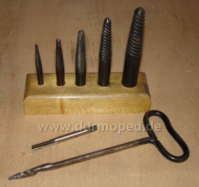

Nachdem Du das Bowdenzugseil heraus hast, bietet sich hier die Verwendung eines "Gewindeausdrehers" an. Diese Sätze sind nicht teuer und bieten sich an, wenn man damit rechnet, dass man öfter mal solch ein Problem hat. Durch den Linksdrall der Bits lassen sich abgebrochene Schrauben, in die man ein Loch bohrt herausdrehen.
In Deinem Fall lässt sich der Rest wahrscheinlich auch vorwärts herausdrehen, weswegen Du bestimmt auch einen Gewindebohrer oder einen Nagelbohrer, die ja Rechtsdrall haben und sich daher in der Bohrung des Reststücks verkeilen, verwenden kannst.

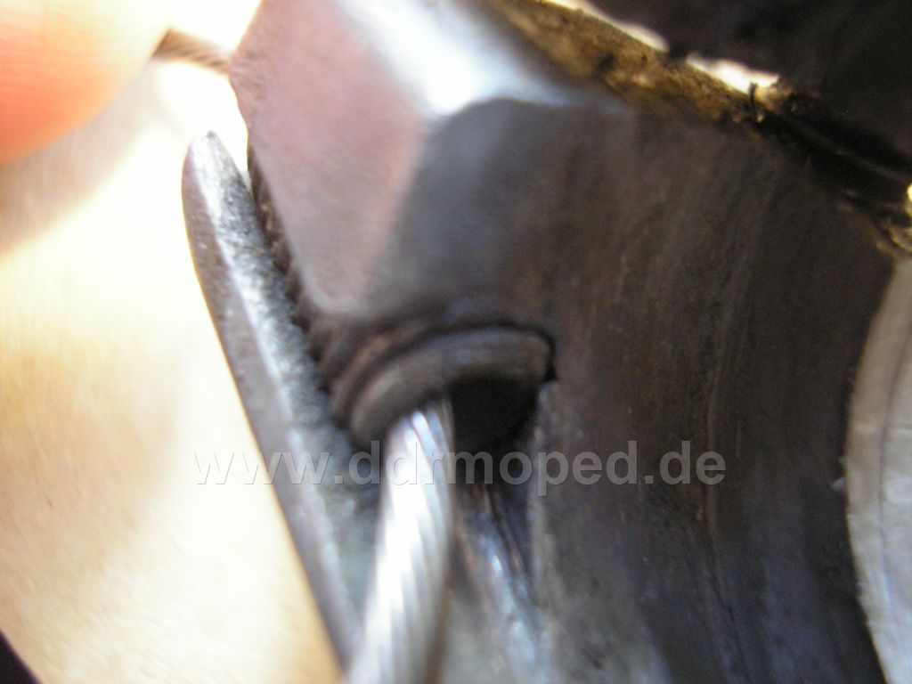

es sind wirklich gute vorschläge, aber ich kann das abgebrochene gewinde nur linksherum drehen, weil unten das gewinde durch die halterung nicht lang genug
geschnitten wurde
seht selbst auf dem foto.
aber ich denke das ich ersteinmal wolfgang sein vorschlag probieren werde.
