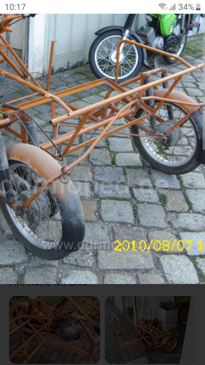

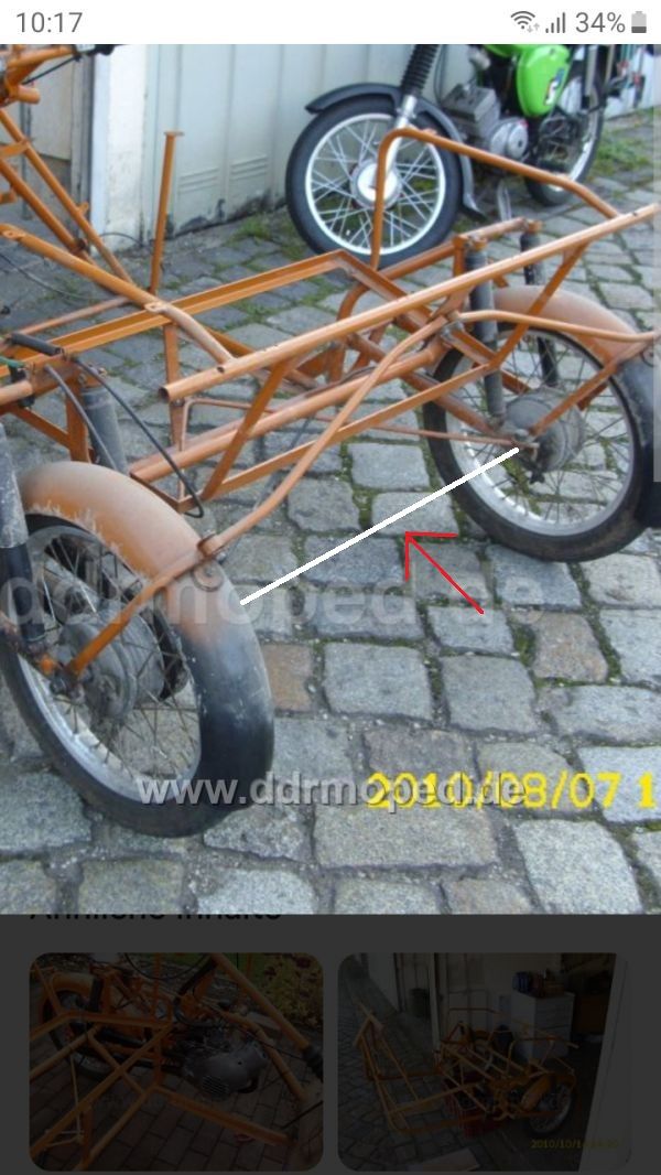

Die Strebe am Duo hinten wird durch einen Ausleger an den Schwingen befestigt. Dort ist ein Stift mit einem Auge drin angebracht, durch dieses wird die Strebe gesteckt und mittels Mutter auf dem Stift verspannt. Ich habe diese immer im Entlasteten Zustand der Schwingen befestigt.
Und Mittig wird die Strebe am Sitzbankgestell befestigt, mittels Auge mit Buchse.
Die Strebe wird vermutlich aus Federstahl gefertigt sein.
Fehlt die denn bei deinem Krauser(an den TE)

Das auf dem Foto ist ja unser Duo, das sollte dann mal so ähnlich aussehen.
