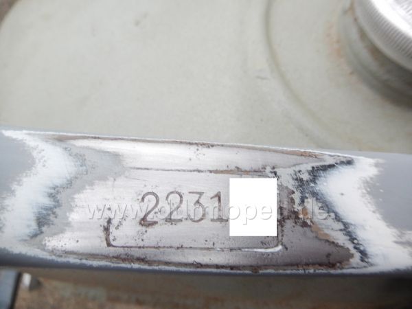

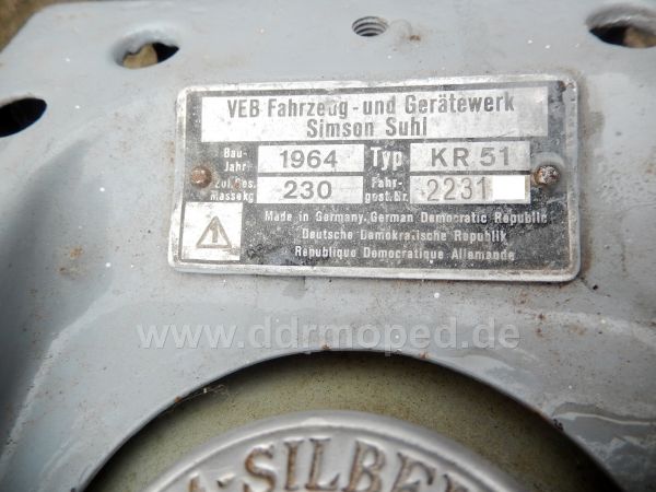

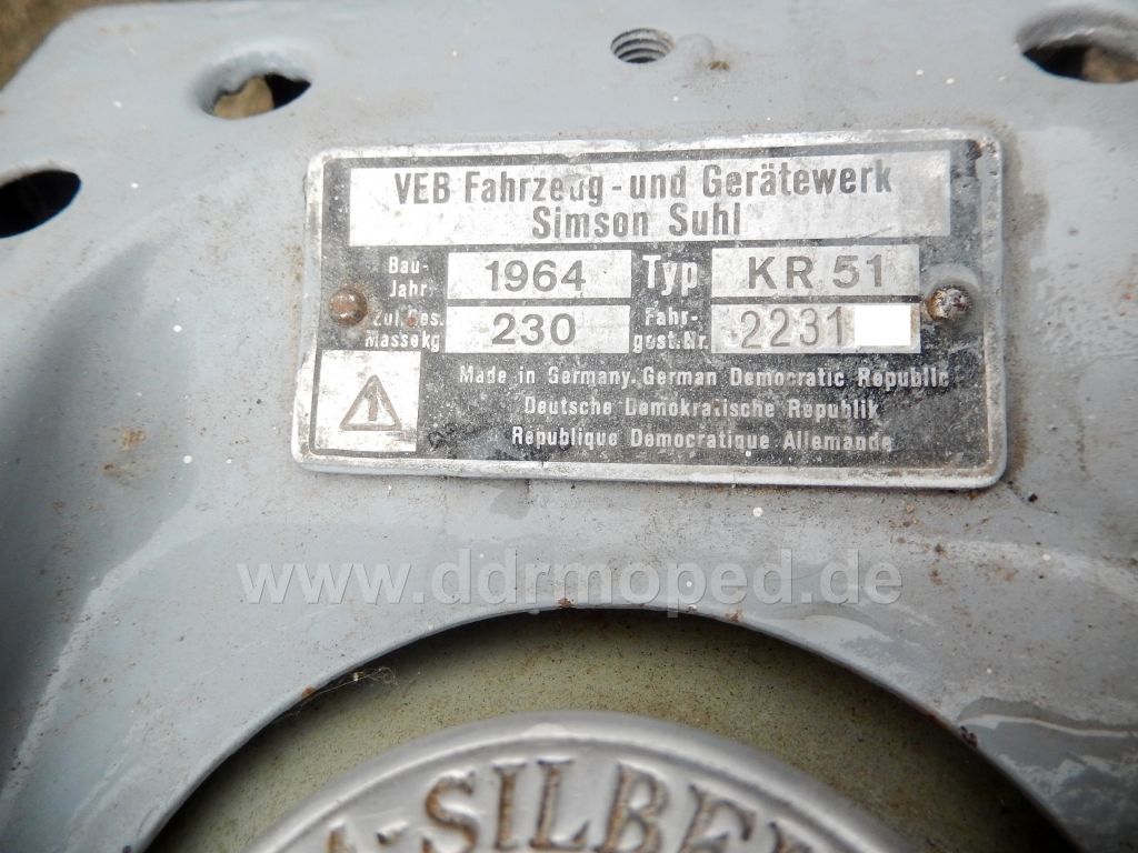

Geschrieben am: 18.11.2022, 20:57
Beiträge: 5626
Wegen des Ständers mach dir keinen Kopf, bei der Fahrgestellnr. gehört kein Stahlständer mehr dran.
Freak
Geschrieben am: 19.11.2022, 09:23
Beiträge: 584
Mitgliedsnummer.: 7079
Mitglied seit: 15.01.2014
QUOTE (boerdy61 @ 18.11.2022, 20:57)
Doch es gehört noch ein Strahlständer ran. Die Umstellung fand bei FIN 225800 statt.
Mfg Philipp alias Freak
---->Aktuelle Teilegesuche<----
Kniebleche ES 250/2
EHR / VDO 20" Tachoantrieb
ETZ Tacho & DZM mit Plastenadel (Beispielfoto)
Tacho für 64er Star (Wie KR 50nur mit 70er Skala) Beispielfoto
wer was hat, bitte per PN melden.
Geschrieben am: 19.11.2022, 10:20
Beiträge: 5626
