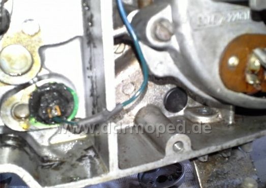

eigentlich wollte ich über die letzten Jahre hinweg meine ETZ 250 verkaufen, da ich zu wenig Zeit dafür hatte. Inzwischen bin ich im Un-Ruhestand angelangt und will mich jetzt doch meiner Emme widmen. Sie ist absolut komplett und war bis zuletzt auch fahrtüchtig. Leider musste ich jetzt feststellen, dass der Motor tropft. An einer bislang nicht zu lokalisierenden Stelle verliert der Motor Getriebeöl.
Ich stelle mal als Erstdiagnose einen Defekt der Wellendichtringe in den Raum, ohne jedoch nähere Hinweise dazu zu haben.
Wem fällt spontan was ein, wo ich als erstes suchen soll.
Viele Grüße und vielen Dank, Markus

Hallo Markus,
gucke mal rechts unter dem Ritze, wo der Leerlaufschalter sitzt. Oder guck mal zu dem Deckel darüber.

Mach alles penibel sauber und trocken, dann mach unter den linken Ständerfuß ein Brett und lass sie nach rechts geneigt stehen.
Irgendwann siehst du wo es herkommt.
