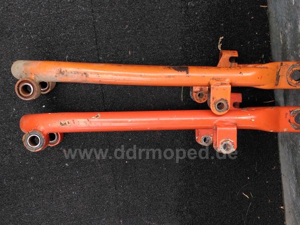

Eine orangene Schwinge konnte ich finden, wobei der Farbton deutlich kräftiger ist. Aber ich montiere es erst mal so.

Weniger deutlich sieht man den Schaden am Schwingenträger, aber auch er ist veezogen. Das schöne Originalteil muss ich leider gegen das wesentlich schlechter verarbeitete Ersatzteil tauschen.

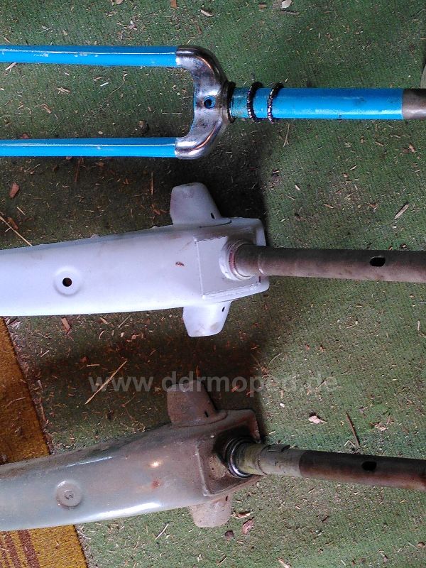

Bl9derweise ist der obere Kugelkäfig des Steuerkopflagers völlig im Einer. Kann jemand aushelfen und mir eines unkompliziert per Brief zuschicken? Das wäre toll!
Netter Versuch, aber zwecklos: Die Kugelkäfige vom DDR Fahrrad sind etwas kleiner, weil das Rohr beim Fahrrad anders als beim Moped am Fuß nicht verdickt ist. Was hilfts, nixmit Schwalbe fahren heute. Dann wwrde ich mich eben noch um meine beiden DDR Rasenmäher kümmern.... lohnt sich wohl noch bei dem Regen derzeit wächst wohl wieder was ^^

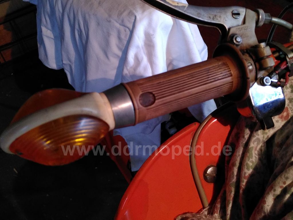

Und hat jemand einen Tipp wie man die Schraube zur Demontage des Blinkers zugänglich nacht, wenn der Griffgummi so ausgehärtet ist und fest sitzt? Ich würde gern den Gasschieber abschmieren.
Geschrieben am: 17.09.2022, 17:12
Beiträge: 4215
Armatur vom Handbremshebel lockern und das ganze samt Gasdrehgriff nach links verschieben.
Dann kannste an die Schraube ran und den Blinker abnehmen. Dann machste alles sauber und fettest was das Zeug hält und den Drehgriff legst du in einen Topf mit kochendem Wasser, damit der Gummi vielleicht weich und geschmeidig wird. Dann kannste das Loch zum Rohr vielleicht richten.

Ahja, danke klar so gehts ja auch. Hm ich probiere es mal so, und ggf. noch mit fit oder Silikonlösung.
Geschrieben am: 19.09.2022, 12:56
Beiträge: 4215
Silikonöl ist Mist.
Das ist Öl und schmiert auf ewig zwischen Rohr und Griff rum.
Wasser mit Spülmittel oder die Schleimige Glibberige aus der tiefen Rachenhöhle sind da besser geeignet. laugh.gif
Das verdunstet und trocknet wieder weg.

QUOTE (Unhold @ 19.09.2022, 12:56)
Silikon ist Mist.
Silikon holt auch die Weichmacher aus dem Material, da fällt der Griff dann irgendwann von allein ab.

Ich checke gerade, dass die Federbeiaufnahme der Schwingenträger wohl bis 1966 anders war, die Metallstrebe innen war dünner und ohne Gewinde.
Die originalen Federbeine bekomme ich nicht in den Repro-Träger rein, zu wenig Platz/Maße stimmen nicht. Ist dieses Problem bekannt oder ist das ein Einzelfall? Material würde ich in dem Bereich ungern abtragen wollen. Also ich suche mal weiter nach einem 64er... wobei es aus Sicherheitsgründen viell. besser wäre einen späteren zu verwenden, ein Gewinde an der Stelle hat schon was hmm.gif

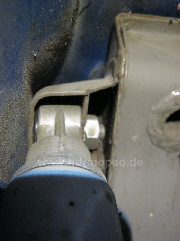

Du meinst innen wurde eine Mutter eingelegt um das Federbein zu befestigen?
Habe ich so nicht in Erinnerung.
Kann aber heute Abend mal schauen.
Geschrieben am: 20.12.2022, 17:51
Beiträge: 4215
Ich kann mich entsinnen, daß es irgendwie schon mal Thema war, daß da Unterschiede an den alten Schwingenträgern sind und meine, da waren auch die Kotflügel anders.
Die Löcher der Kotflügel-Befestigungsschrauben waren da kleiner, die Abstandshülsen waren wohl damals auch nicht da (oder anders) und es waren Muttern hinter den Schrauben im Schwingenträger.

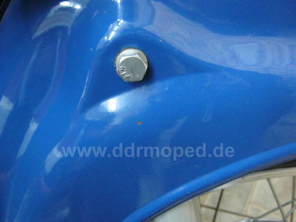

Richtig, Schwingenträger und Kotflügel ist anders. Das Loch im Kotflügel ist M8 und wird OHNE Alu Abstandshülse verbaut.!
Von innen wird die Schraube mit einer Zahnscheibe und einer Mutter befestigt.
(meiner Meinung nach die bessere Variante, da das Gewinde in den Schwingenträgern meist defekt ist und dann nur mit was neues einschweißen zu reparieren ist.)

Hier der Kotflügel von außen: unter die Schraube kommt noch eine Scheibe.

Hatte heute morgen extra Bilder gemacht, ist ja jetzt erledigt
Wenn bei den Schwingenträgern ab Fahrgestellnummer das Gewinde innen hinüber ist, brauch da nicht rumgeschweißt werden, von hinten eine Mutter hinterlegen und gut.
Wenn erforderlich etwas anpassen die Mutter damit sie reinpasst.
