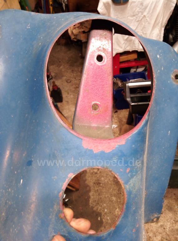

ich habe im vergangenen Herbst einen KR 50 ergattern können und dieser soll im kommenden Winter an der Reihe sein. Das Blechkleid ist komplett und nahezu beulenfrei. Blöderweise wurde der Roller mal billigst übersprüht und die Originalfarbe steckt noch drunter...
Lohnt sich der Aufwand, die blaue Farbe irgendwie runterzuholen? Wenn ja, welches wäre ein umsetzbares Verfahren?

Oh, es ist Erikaviolett...
Ich würde es versuchen. Beginne mit was harmlosen, wie Universalverdünnung. Am Besten an einer Stelle, die nicht offensichtlich ist.
Wenn das nicht geht, kannst du Abbeizer probieren...
Das Experiment habe ich gestern schon gewagt, wurde jedoch nichts. Welchen Abbeizer kannst du empfehlen?

Teile die mit 1K Lack aus der Dose gesprüht worden lege ich immer in Benzin ein. Das Behältnis abdecken damit nicht zuviel Verdunstet. Und immer wieder mal die Flächsen die nicht im Benzin liegen mit einem Pinsel einstreichen.
Klappt bei 1k Lack bestens. Und du läufst nicht Gefahr den orig. Lack mit anzulösen bzw. anzubeizen. Der Orig. Lack ist immer Benzinfest.
So sah mein TS Tank nach einer Woche in einer Maurerwanne mit 5ltr. Benzin. Jeden Tag auf die nächste Seite gedreht. nach einer Woche war er fertig.
