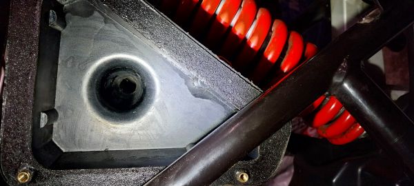

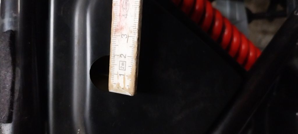

Ist vielleicht der Lufteinlass zu klein?
Wobei er ja einen großen Resonanzkasten hat.
Im Kasten selber, hinter der Filtermatte ist noch mal ein Trichter mit einer noch kleineren Öffnung.

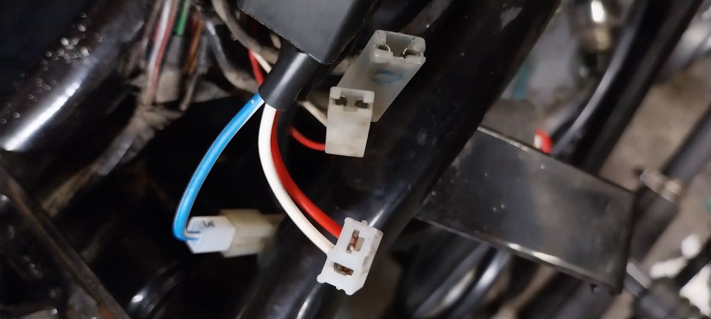

Heute kamen die Vape Teile, ein Stator, Rotor und eine Z71 Zündspule. Den Regler R54 kann ich damit weiter nutzen.
Eingebaut habe ich auch schon, die 2 Anschlüsse der Zündspule zum vorhandenen Fahrzeugkabelbaum provisorisch hergestellt....Funke ist wieder ins Fahrzeug eingezogen.
Nur brauche ich das männliche Gegenstück von dem 2 Fach Stecker der an der neuen Zündspule dran ist. An der alten Spule waren die 2 Leitungen direkt auf die Spule gesteckt.
Wahrscheinlich ist das Gegenstück bei einem Fahrzeugkabelbaum für Vape mit dran.
Wo könnte ich solch ein einzelnes Steckergehäuse herbekommen?
