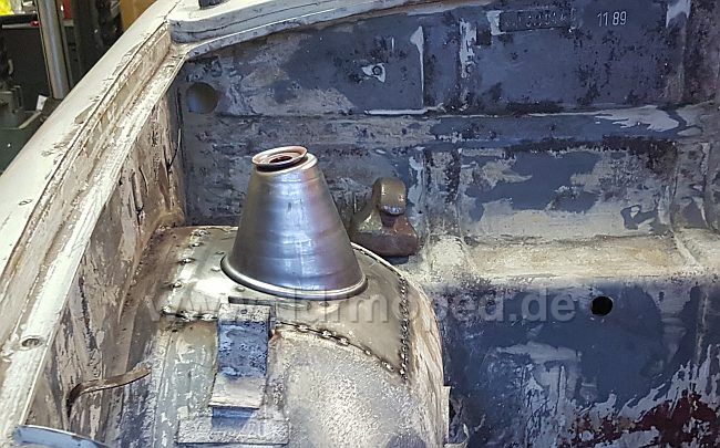

Das mit den Radkästen ist ein guter Ansatz - die neuen Dome sind nämlich auch nur billig und schnell hergestellt und erreichen keinesfalls original Qualität.
Alternativ einen originalen Radkasten filetieren und Dom sowie Viertelschale wechseln.
Vor dem Einschweißen von neuen originalen Rep-Blechen diese bitte strahlen, das Schwarze ist auf zum teil schon rostige, immer aber leicht ölige Bleche aufgebrachter Transportschutz.
Viertelschale am besten Stumpf ansetzen, nicht überlappend.

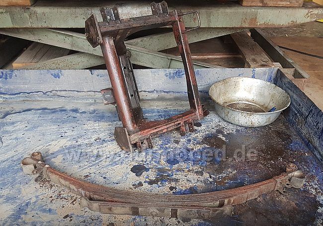

Bis zu den Karosseriearbeiten ist noch etwas Zeit, weshalb ich mich mit der Reinigung der Fahrwerksteile beschäftigt habe. Die sind mit irgend einem schwarzen Unterbodenschutz bepinselt, der sich kaum entfernen lässt.
Bit Bremsenreiniger lässt er sich anlösen und mit der Drahtbürste einigermaßen entfernen. Zurück bleibt ein klebriger Film, der nur mit viel Reiben mit einem in Bremsenreiniger getränkten Lappen entfernt werden kann.
Andere Lösungsmittel wie Nitroverdünnung, Aceton und Etikettenentferner bringen überhaupt nichts.
Es ist wirklich eine sehr mühselige Beschäftigung, denn mit diesen klebrigen Teilen brauche ich auch nicht in die Strahlkabine.
Hat jemand eine Idee?
Ne war Spass. Probier mal Benzin, aber nur im freien, mit Handschuhen, einer großen Aluschale und Pinsel schön einweichen. Gesund ist das aber nicht!
Ansonsten Trockeneisstrahlen. Durch die Kälte wird das Zeug spröde und geht meist ganz gut ab. Ausprobieren...
Gibt es bestimmt bei euch eine Firma, oder?

Das Problem ist nicht der Unterboden, sondern fast jedes Teil an den Achsen ist vollgeschmiert. Die hätte ich gern gereinigt und entrostet, um sie dann vor dem Einbau zu lackieren.
Zum Strahlen muss die Schmiere aber weg. Trockeneis ist sicher optimal, sprengt aber mein Budget.

Mein Zaubermittel:
Alte Bremsflüssigkeit. Das macht solchen Schmodder schön weich, danach mögl. heiß abkärchern.
Musst mal mit deiner Werkstatt reden, ob du da was holen und wiederbringen kannst.
ACHTUNG: Farbe geht oft ab. S51 Seitendeckel halten das z.B. aus, Schutzbleche eher nicht.

Mir war nicht klar, dass es möglich ist, Trockeneis auch zu Hause zu nutzen. Allerdings kommen hier tatsächlich allerhand Kosten zusammen, so dass man die Teile gleich zu einem Anbieter dieser Leistungen bringen kann.
So werde ich weiter manuell reinigen, habe ja Zeit.
Bremsenreiniger löst das Zeug an und ich kann es dann abspachteln, anscchließend mussnen ich den verbliebebenen Film mehrmals mit Bremsenreiniger abwischen, dann ist die Oberfläche sauber.

Ein Update,
nach Diskussion im Freundeskreis habe ich die Reparaturbleche für die Stoßdämpferdome verbaut. Von der Stabilität sehen wir keine Beeinträchtigung.
(Auf dem Bild ist das Teil nur geheftet !!!)
Den Motorraum habe ich nun einigermaßen rostfrei bekommen, es sind keine Risse oder Löcher mehr vorhanden, so dass ich lackieren kann. Hilfsrahmen und Vorderachse sind gereinigt, lackiert und instandgesetzt.
Letztendlich wird es natürlich nie wieder ein Alltagsfahrzeug werden, bei schönem Wetter am Wochenende eine Ausfahrt oder mit dem Weferlinger zu einem Olditreffen, mehr nicht!
In seiner Freizeit steht er in der trockenen Garage.
Ich hoffe ihn noch vor dem Winter wieder rollfähig zu haben, mehr Ziele habe ich in diesem Jahr nicht.
