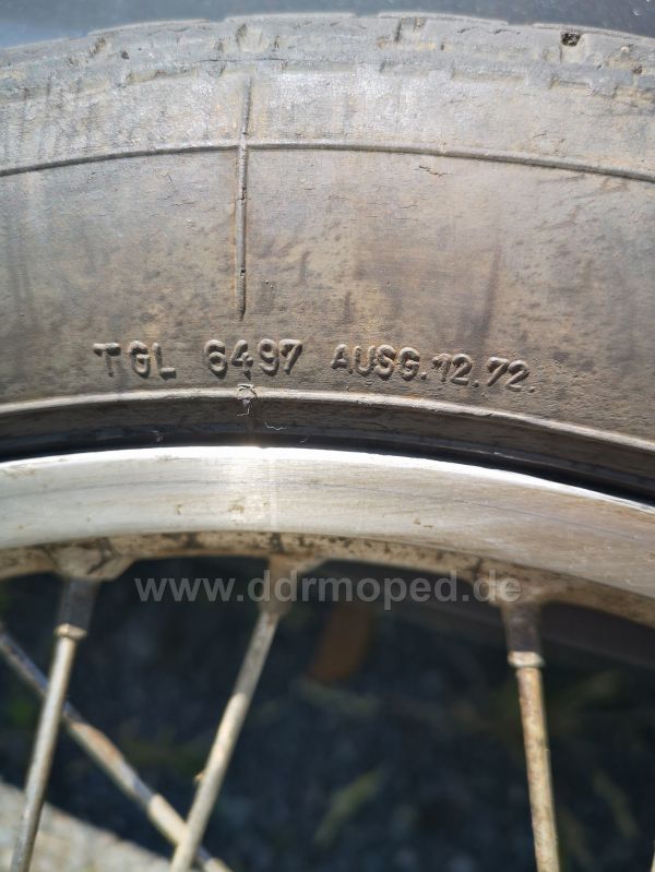

Danke SimsonSammler1234 für die klärende Aussage. Dann kann schon mal der Sprit geholt werden. Getriebeöl, Zündkerze und Vergaser"besteck" liegen schon bereit, auch neue Reifen. Die alten sind tatsächlich von 1972, also älter als die Schwalbe selbst. (Wenn jemand Interesse hat, kostenlos zur Abholung...)

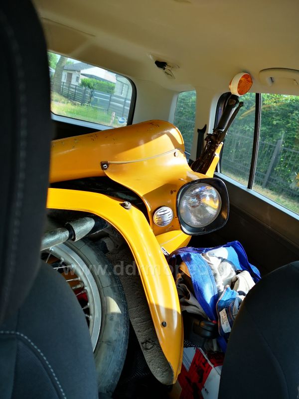

Das Moped ist gut angesprungen, war aber ein wenig stotterig unterwegs, wir haben aber beim ersten Ansehen schon gesehen, dass der Tank verrostet ist. Den hatten wir schon parat liegen. Ebenso zwei Räder mit neuer Bereifung, da die alten ebenfalls noch aus DDR Zeit war und einer davon sogar älter war als die Schwalbe selbst.

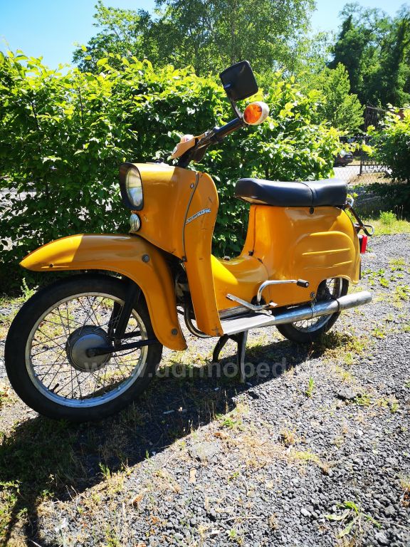

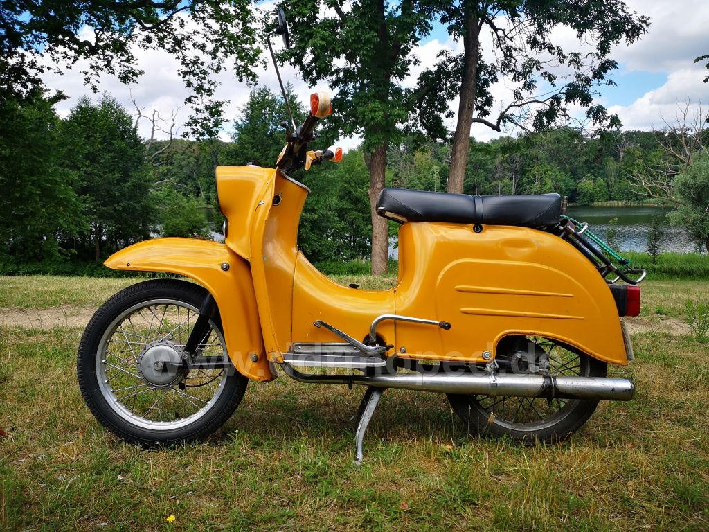

Ein paar Kleinigkeiten wurden direkt behoben. Ein Gummi fehlte auf der Schaltwippe, der Spiegel wurde mal getauscht (in der Bohrung am Klemmstück steckte eine Schraube), Kickstartergummi bestand nur aus einem Stück Schlauch und die Sternmutter auf diesem Motorabdecktunnel gehörte dort nicht an. Alles kein Problem und schnell behoben. Einige Teile hatten wir schon vorbereitet, einige im Keller und ein paar waren noch als Ersatzteile dabei. Nur die kleine Schraube für das komische Parklicht konnten wir nicht auftreiben auf die Schnelle. laugh.gif
Und so sieht das ganze Fahrzeug nach ein paar Stunden Streicheleinheiten jetzt aus:

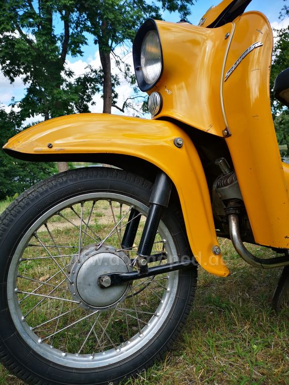

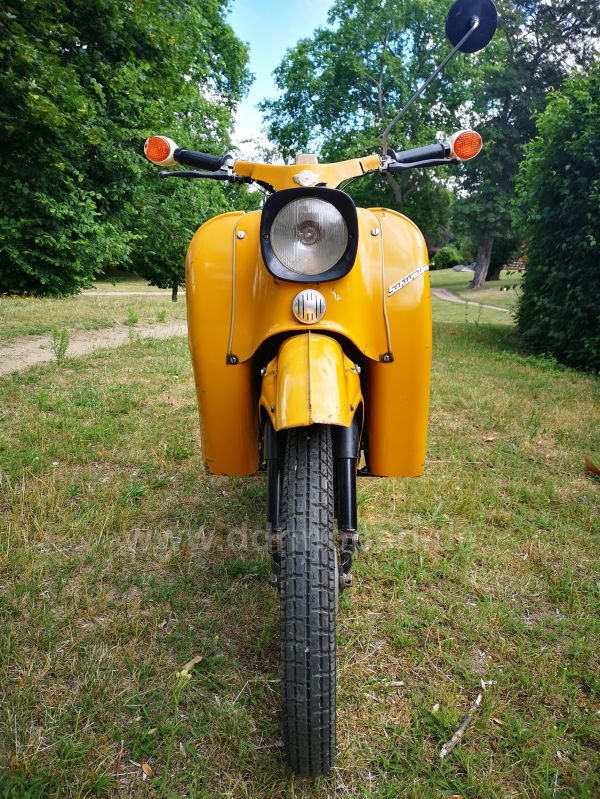

von vorn sieht sie ein wenig verschoben aus, während der Fahrt fiel es bisher aber nicht irgendwie negativ auf...

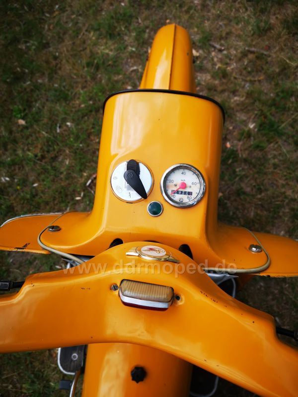

von oben....

....als dieser hier
PS: Wie gesagt, wer immer das Ding haben will, sehr gerne

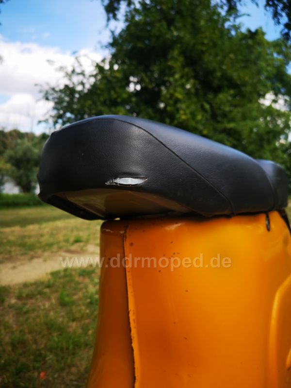

Leider hat der echt schöne Bezug zwei unschöne kleine Risse....
