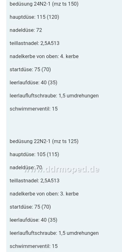

Die Werte, welche in den Klammern stehen, was bedeuten die? z.B. Hauptdüse 115 (120)

QUOTE (andretaubert1980 @ 14.06.2022, 08:32)
Die Werte in den Klammern, beim 24er sind für die 150er, die ohne für die 125er.

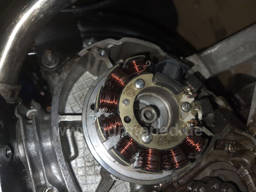

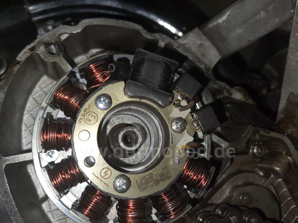

Hier sieht man die Fixierung der Grundplatte.

QUOTE (andretaubert1980 @ 14.06.2022, 21:59)
Rotor ist auch mittels Passstift auf der Kurbelwelle fixiert.
Werde am Wochende mal die Bedüsung tauschen und dann testen.
Den Passstift kann man entfernen. Soweit ich mich erinnere, sind bei MZ zwei Möglichkeiten die Grundplatte zu verschrauben.
Ist det Stator richtig verschraubt auf der Grundplatte? Was zeigt die Einbauanleitung?
Bleibt gesund!
Micha
PME-MailMSN

QUOTE (Moped Micha @ 14.06.2022, 22:36)
Das sieht eigentlich gut aus.
