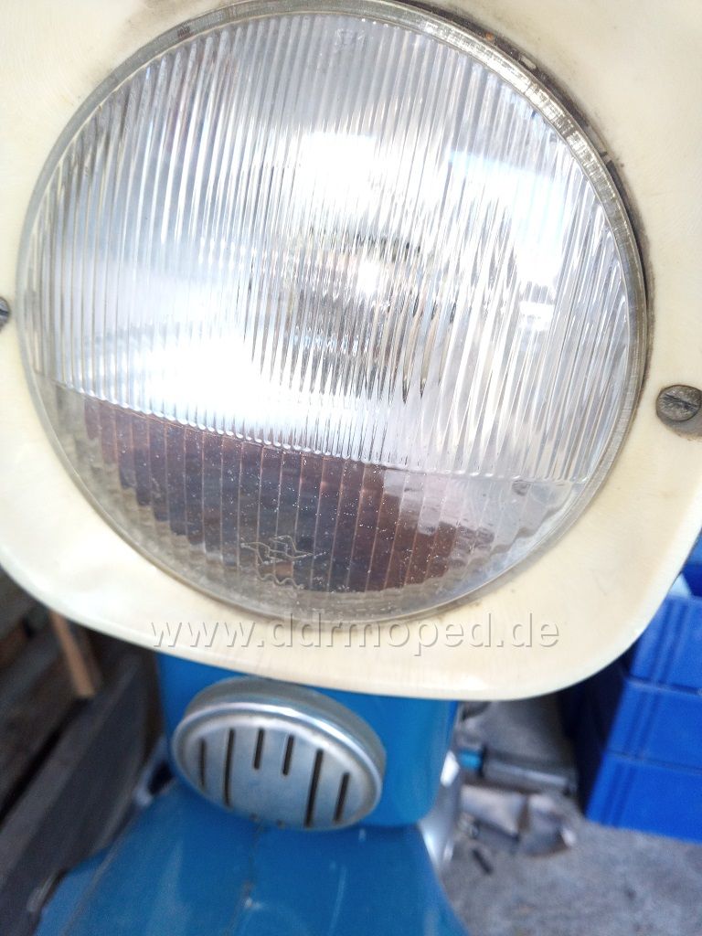

Ich sah heute, dass der Reflektor des Scheinwerfereinsatzes meines 68er Sperbers im unteren Bereich ziemlich blind ist. Dabei fiel mir aber auch die eigenartig strukturierte Steuscheibe auf. Sieht die bei eurren Sperbern auch so aus?

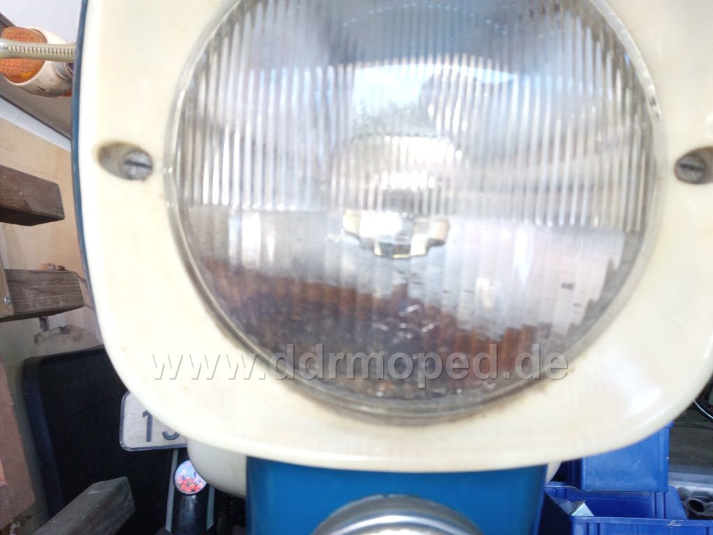

... noch eins.

Die bei meinem '69er sieht auch so aus. Habe aber top Licht. Nix mit blind. Die verbaute Narva-Lampe ist über 20 Jahre drin. Funzt wie nix ! thumbsup.gif
Geschrieben am: 25.04.2022, 17:20
Beiträge: 4256
Streuscheibe ist o.k. für den Sperber.
Wenn du dir keinen neuen Reflektor kaufen willst, und es dir da nicht ganz so genau drauf ankömmt, dann kannste da mit den Winkelfingern ein Stück in der Form passend zurechtgeschnittene Alufolie reinkleben. Glänzende Seite nach außen, matte Seite für den Klebstoff. Ich habe mal bei einem alten braunen Spatz-Reflektor als Kleber Curil-Dichtmasse auf die Rückseite geschmiert, wegen der Hitze.
Spiegelt das Licht fast genauso wieder wie die Originalbeschichtung.

Interessant, sieht die 66 auch so aus?

QUOTE (m@ngo @ 25.04.2022, 21:05)
