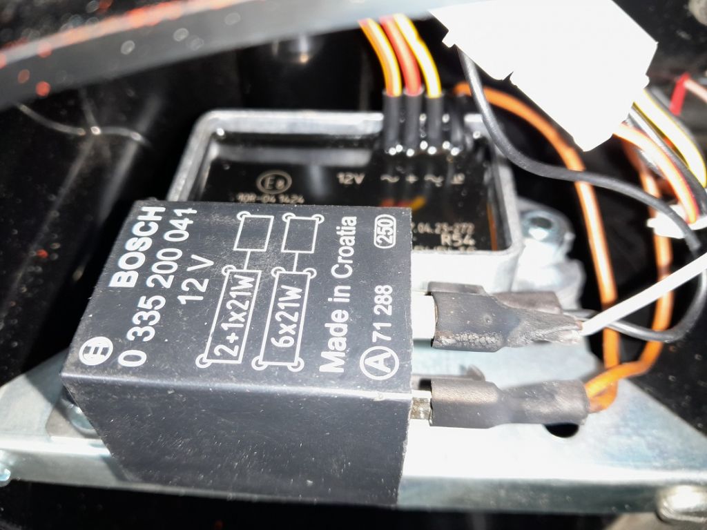

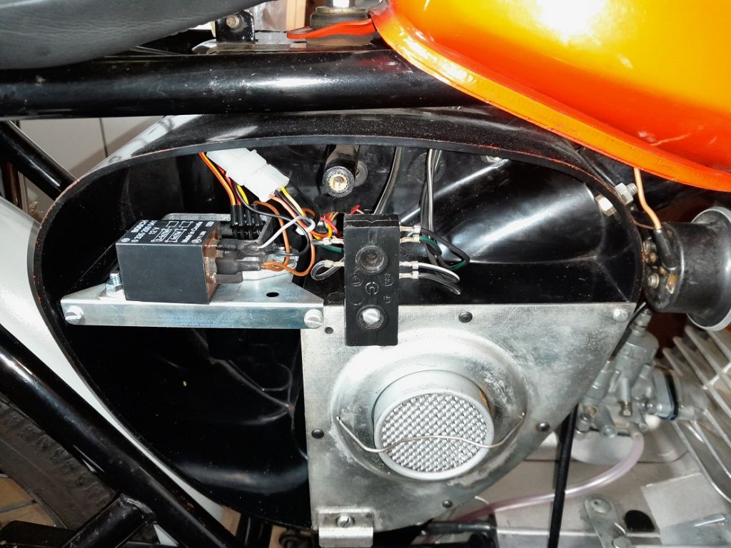

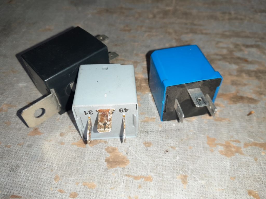

Heute zum Autohändler meines Vertrauens gefahren und nach paar gebrauchte 12V Blinkerrelais gefragt. Drei habe ich zur Auswahl bekommen.
Soemtron
Geschrieben am: 29.11.2024, 20:42
Beiträge: 914
Mitgliedsnummer.: 2148
... und eins davon eingebaut, Probefahrt bzw. Probeblinken durch die halbe Stadt und alles Top !!
Blinkt wieder mit gewohnter Frequenz und ich bin froh. Also lag es definitiv an den 12V Blinkerrelais von ''Plitz'' . (Die im VAPE Umrüst Set mitgeliefert werden.)
Ganz so einfach ist es leider nicht. Das Bosch ist störfester gegenüber den Störungen aus der Elektrik als das von Plitz. Der Verursacher aber ist die Vape und/oder Übergangswiderstände der Masseführung zw. Vape und Motormasse, sowie falsche/fehlende Entstörwiderstände des Kerzensteckers kommen in Frage. Das alles müsste man genaugenommen erst prüfen, um sicher zu sein, die Ursache zu finden.
Man liest öfter von verrückt spielenden Plitz, aber dennoch funktionieren sie meist tadellos. Exemplarstreuung als Ursache scheint mir eher unwahrscheinlich. Mir scheint aber schon, dass das Plitzteil nicht sonderlich gut konstruiert ist.
Moped Micha
Geschrieben am: 16.01.2025, 18:37
Beiträge: 2033
Mitgliedsnummer.: 9051
Mitglied seit: 16.08.2016
QUOTE (makersting @ 14.01.2025, 16:16)
Danke, dass es mal jemand anderes schreibt!
Bleibt gesund!
Micha
