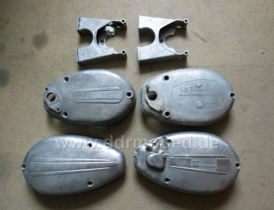

das nächste Winterprojekt soll ein KR 50 werden.
Hierfür habe ich fast alles beisammen, nur der Lima - Deckel wirft Fragen auf wink.gif
Im Netz oder auf Flohmärkten habe ich verschiedene Versionen gefunden. Hängt das vom Baujahr ab?

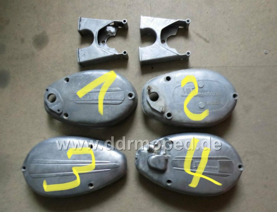

Hier mal eine Liste der Zugehörigkeit der Teile.
Nr. 1 KR50 frühes Baujahr
Nr. 2 KR50 späteres Baujahr (denke so ab 63)
Nr. 3 Simson SR1 BJ. 1955-1957
Nr. 4 Simson Spatz ( Pedalausführung)

Die oben abgebildeten Kettenschutzführungen variieren auch, oder?

Die Kettenführungen sind alle gleich. Zumindest war mir bis heute kein Unterschied bekannt.

Die sind aber vom Spatz. Nicht vom KR50. Der hat sowas nicht.

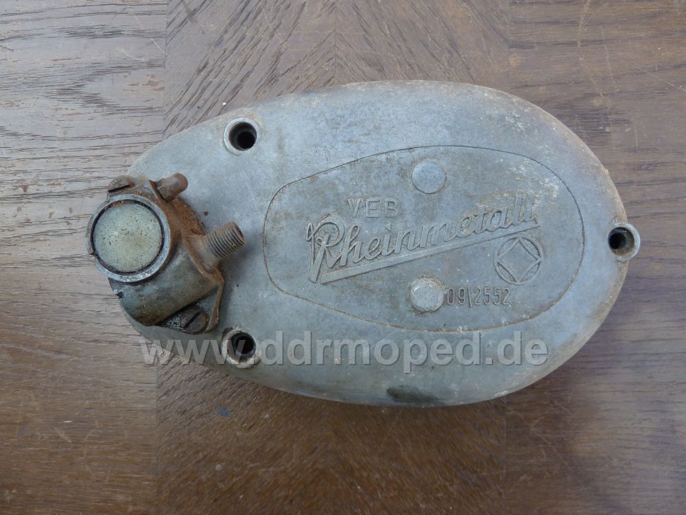

es gab mindestens auch noch diesen Lima-Deckel am KR50.

Das ist die "mittlere" Variante.
Ist alles sicherlich analog zum Essi,
1. ohne Schriftzug ( erste Ausführung )
2. mit Rheinmetall Schriftzug
3. mit Soemtron Schriftzug ( letzte Ausführung )
