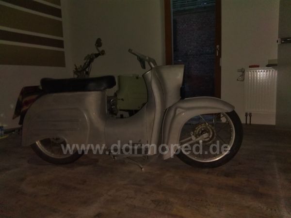

Hallo zusammen, ich möchte mit meinem Stiefsohn eine 64er Schwalbe restaurieren und suche den grauen keder für Lampenmaske, Schlösser, Lenkerblech und die Gummischnur für Knieblech und Panzer wo der Motortunnel aufliegt. Und eine Felge von der 64er die aber eine Metallhülse hat wo das Radlager drin sitzt (habe ich so noch nicht gesehen) hat meine 64er nicht. Und einen Nabenrillendeckel und einen Gasgriff. Bei unser ist das Innenleben rausgebrochen. Danke schon Mal an alle. Achso,ein Stahlständer wäre noch ein Traum,kann auch Nachbau sein.

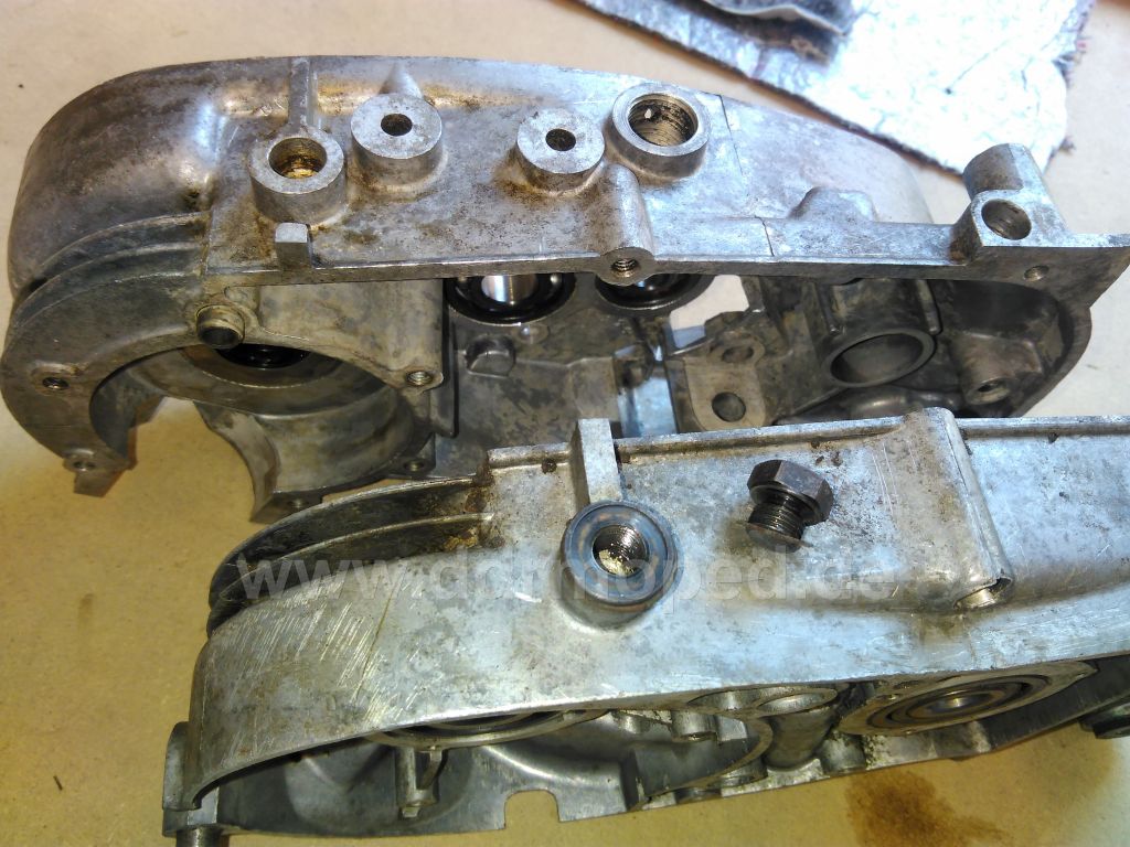

Hallo, kann mir jemand sagen warum der Motor dort eine Verschraubung hat. Wenn ich reinschaue, sehe ich auch keinen Ölkanal oder ähnliches. Ist ein 3 Gang Handschaltmotor. Könnte laut Motornummer so Ende 1964 sein. Meine 3 anderen Motoren haben die Schraube/ Bohrung nicht.

Hatten die M52 da evtl. Irgendeine Befestigung?

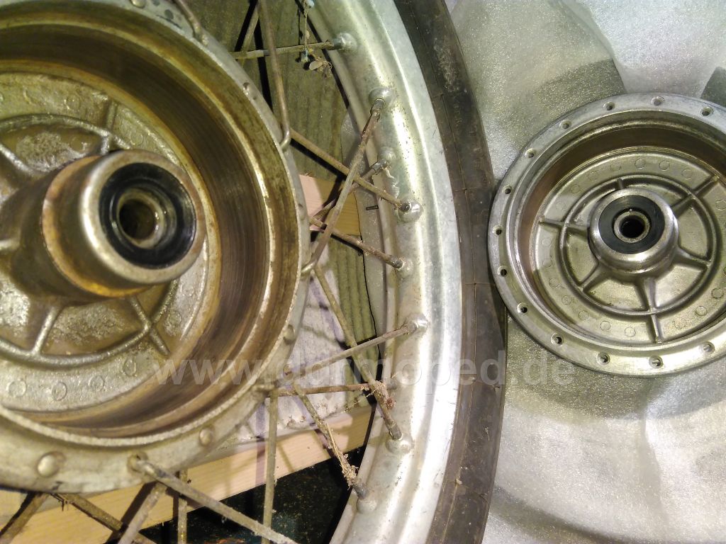

Da ist eine Stahlbuchse eingepresst mit Dichtung. Und die Mutter ist aus Stahl mit Dichtung und Feingewinde. Und noch eine Frage die 64er hat Naben wo die Lager mit einer Stahlhülse ummantelt sind. Hat meine andere 64er nicht. Hier mal ein Bild.

Diese Schraube ist mir jedenfalls nicht bekannt.
Da hat sich wohl jemand aus irgendeinem Grund eine zweite Ölablaßschraube eingebaut, möglicherweise um beim Ölwechsel auch den Mittelteil des Gehäuses komplett entleeren zu können.
Zweite Möglichkeit wärre, die originale Ablaßschraube war überdreht (oder kurz davor) und er hat sich deshalb einen Ersatzablaß da hingefrickelt, um das Gehäuse vorm Schrott zu retten.

Felge kannst du eine Alufelge vom KR50 nehmen, sind genau die gleichen. Nur die Nabe ist halt anders.

Hallo zusammen, kleiner Zwischenstand. Teile fast alle zusammen. Nur das linke Trittbrett, sprich Kickstarterseite fehlt mir noch. Aber mit waagerechten Pyramiden. Hat jemand zufällig eins liegen und würde es verkaufen wollen?
