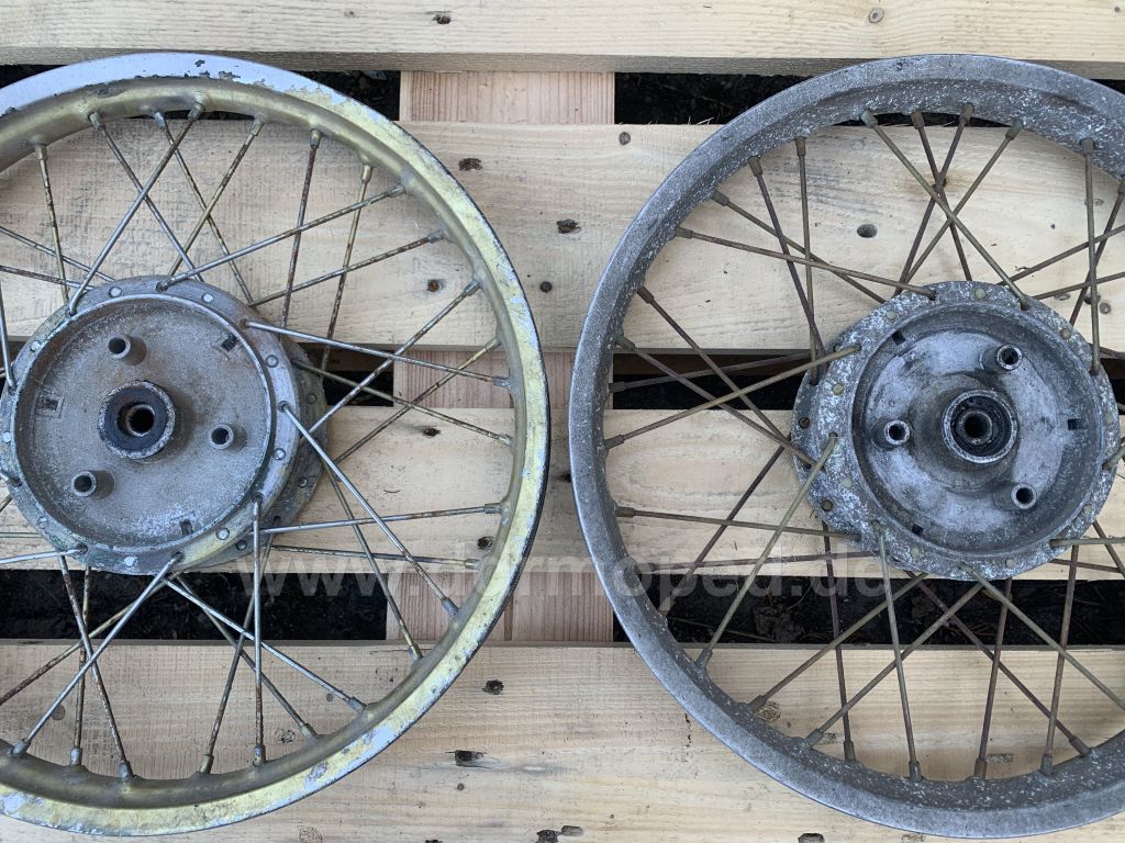

bin gerade über zwei unterschiedlich eingespeichert zweifachgekreuzte Räder gestolpert und wollte wissen ob da wer nähere Infos hat.
Die Naben sind unterschiedlich ein der Optik und einmal sind die inneren Speichen fast parallel angeordnet und einmal gekreuzt.
Ich komme beim einspeichen irgendwie nicht weiter, ist immer alles ziemlich unter Spannung.

das mit den einfach und zweifach gekreuzten Felgen habe ich schon erkannt, mir ist nur nicht klar warum die beiden Felgen (jeweils zweifach gekreuzt) einmal die inneren Speichen kreuzen und eimal parallel verlaufen.
Wurde da schonmal was falsch gemacht oder sind das dann unterschiedliche Felgenringe?

Du hast dir die Antwort im Prinzip selbst gegeben.
Man hatte hier schon mal was falsch gemacht. Deswegen auch der Unterschied. Die Felgenringe der einfach und doppelt gekreuzten Räder sind anders, siehe verlinkte Beiträge.

Habe auch schon viele Räder neu eingespeicht und mich manchmal gewundert warum die Speichen nur unter Spannung zu montieren waren, und hinterher nach dem Zentrieren völlig krumm waren.
Das lag dann daran, dass die Punzungen in der Felge den Falschen Winkel zur Nabe hatten.
Abgesehen davon dass es Sch**** aussah hat es aber gehalten im Fahrbetrieb.

So wie bei der linken Felge ist es richtig bei 2 fach gekreuzten Speichen. Die äußere Speiche oberhalb der Nabe gesehen zeigt immer nach rechts.

Vielen Dank nochmal, jetzt ging es spielend ohne Klemmer.
Nur noch zentrieren (oder machen lassen)
