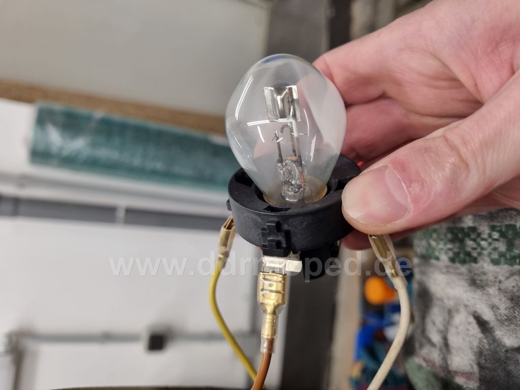

im Rahmen meiner ES150/1 Bj. 1971 Restauration bin ich gerade dabei den 6V Front-Scheinwerfer in Gang zu bringen.
Da mir clevererweise dabei das alte Glas runtergefallen ist, musste ich mir einen komplett neuen Scheinwerfer inkl. Lampenfassung kaufen.
Also bitte nicht wundern, da hier diese original Lampenfassung (FER) durch eine andere ersetzt wurde, siehe Foto.
Jetzt zu meiner Frage:
Sobald ich den Schlüssel auf die entsprechende Stellung nach links drehe, beginnt es in der Birne selber zu qualmen und das Glas verfärbt sich weiß, siehe Foto.
Das passiert auch, wenn ich die Kabel 56a/56b tausche.
Habe dann direkt Schlüssel wieder zurück gedreht. Moped lief zu diesem Zeitpunkt nicht.
Woran kann das liegen?
Die Birne war eigentlich neu (6V).
Hat jemand eine Idee?
Die alte Birne sah komischerweise genauso aus...
Standlicht vorne+hinten funktioniert.
Vielen Dank vorab für Eure Unterstützung.
Gruß Florian

Leider sehe ich kein Foto. Falls du meinst, dass deine Glühlampe vom Scheinwerfer weiß wird, ist entweder die Spannung zu hoch oder die Dinger sind Murks.

die Glühlampe hat kein Vakuum mehr, dass hat mit dem Anschluss zu tun. Entsorgen und eine neue 6V Glühlampe einsetzen.

Hallo, das tut mir leid. Dann hat das hochladen nicht geklappt.
Hier ein neuer Versuch...

Hallo Florian, wie mein Namensvetter und ich schon schrieben ist die Lampe hin. Du wirst eine andere Lampe nehmen müssen.
Es gibt nicht viele Möglichkeiten warum sie milchig wird. Undichtigkeit bedeutet Sauerstoff kann eintreten und eine Oxidation ist möglich..
Nimm vielleicht von einem anderen Anbieter.
