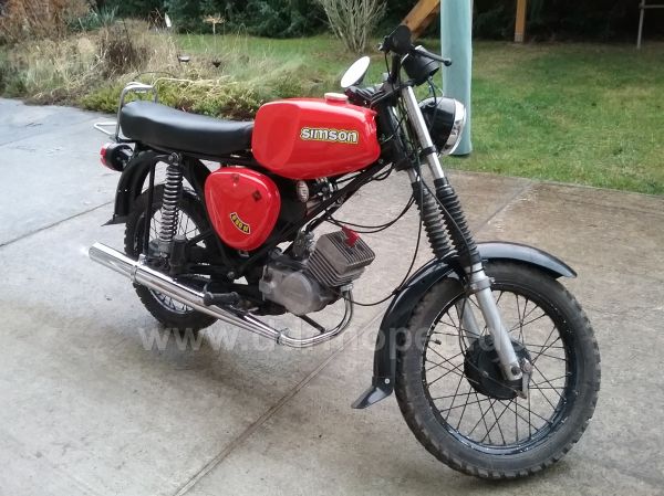

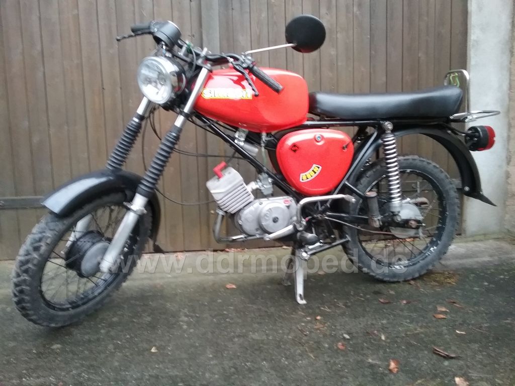

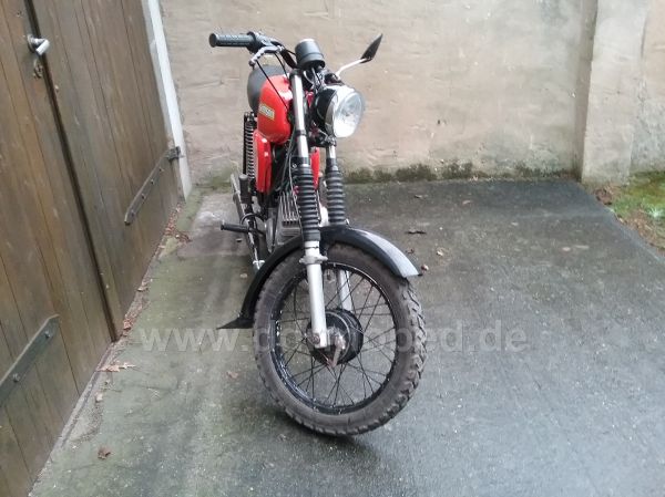

So fuhren mein mittlerer Sohn und ich letzten Samstag los, um eine S50 Baujahr 1976 mit Papieren anzusehen. Naja, die Entscheidung war ja eh für mich gefallen. Ich habe Bock darauf!
Beim Verkäufer angekommen regnete es. Die arme Sfummelig stand da halb im Regen, auf einem Dreiseitenhof, unter einem Dach ohne Mauern. Eiin Tritt vom Verkäufer und sie lief. Er sagte, wenn sie warm ist geht sie aus im Standgas. Da mußt du eine kleinere Leerlaufdüse einbauen, ansonsten läuft sie 70...(Naja mal gucken, ob das so ist bei dem Bing Zerstäuber.)
Egal, ich hatte Bock darauf! Während er das Geld zählte, verglich ich die Rahmennummer. Ruckzuck war die Maschine verladen und wir auf dem Weg nach Hause. Der Verkäufer fuhr Landesmeisterschaft im Motocross. Er hatte sich um den Motor gekümmert. Das Fahrwerk hat der Vorbesitzer gemacht, so die Info.
Zu Hause angekommen erst einmal ein paar Fotos gemacht.
Bleibt gesund!
Micha

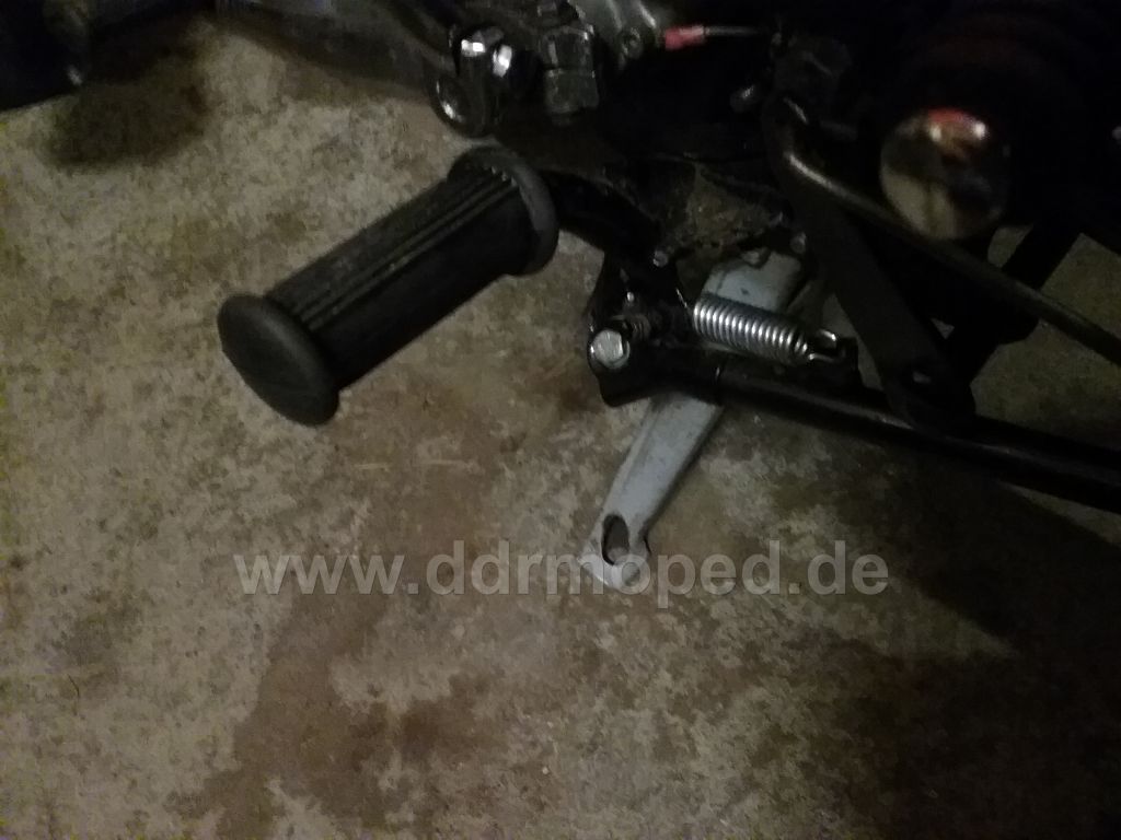

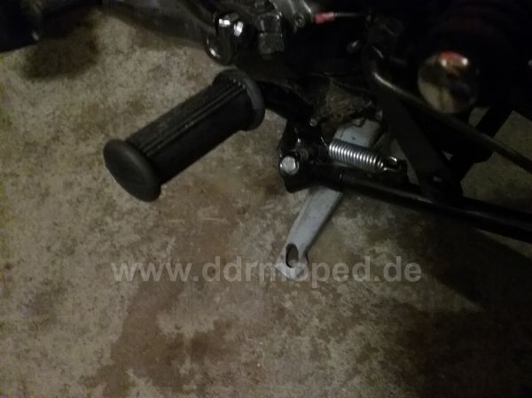

Es ist ja ähnlich einer neuen Freundin. Mann ist gefordet... Also erst mal gucken, was da so los ist mit? Die Crosser Kärchern ja gern und viel, so dass Korrosion an vielen Stellen zu finden ist. Balistol und Fett leisten dagegen gute Dienste! Die Federbeine hinten federn nur. Die Bowdenzüge sind viel zu lang und trocken. Die Gabel vorn könnte auch in einem Chopper gute Dienste leisten. Vom Kettenkasten fehlt der Deckel zur Nabe. Die Fußrasten sind verbogen, haben aber Knotenbleche verschweißt. Wurden damit 20 m Sprünge gemacht? cry.gif
Die hintere Felge hat auch einige Ecken drin. Rund ist anders. Dafür sind die Buchstaben MZ eingeschlagen. Gab es sowas? Von den Maßen her kenne ich keine solche MZ Felge.
Was sich der Schöpfer mit der Zünspule dachte, konnte er mir auch nicht plausibel erklären. Aber egal, ich habe Bock darauf, verdient hat sie es.
Der Krümmer war locker, der Schalldämper zu weit auf dem Krümmer montiert. Der Chokebowdenzug hatte kein Spiel. Die Gemischschraube war zugedreht. Warum soll da ein S51 Motor mit Vapezündung nicht ausgehen wenn er warm ist? Verdenken kann ich es ihm nicht.
Die Kette hatte zu viel Durchhang. Nach dem Einstellen kontrollierte ich und stellte fest, dass der Motor im Fahrwerk seitlich wackelt, wenn man die Kettenschläuche zusammen drückt.
Bloß gut, dass mich der Versicherungshai am Freitag, in Ermangelung meines Impfausweises, nicht hinein ließ, um ein Versicherungskennzeichen käuflich zu erwerben. So will ich nicht fahren, das hat sie nicht verdient!

Schönes Moped, falscher Motor, Blinker fehlen.
Was ist es denn für eine S50 lt. Typschild?
Wenn du damit 20 Meter Sprünge machst wäre der Rahmen unter dem Tank verbogen. Das würde ich ausschließen.

QUOTE (smartsurfer81 @ 31.01.2022, 07:21)
Laut Typenschild ist es eine B1. Die Enduroverstärkungen gehören da auch nicht dran. Ebenso der Tacho, Lenker, Griffe, Armaturen usw. Springen werde ich damit nicht. Das haben die Vorbesitzer schon getan. Das Blinker daran gehören, ist mir bekannt. Der Dekra Sachverständige hatte es bei seiner Abnahme, zur Erstellung der BE, nicht bemängelt.

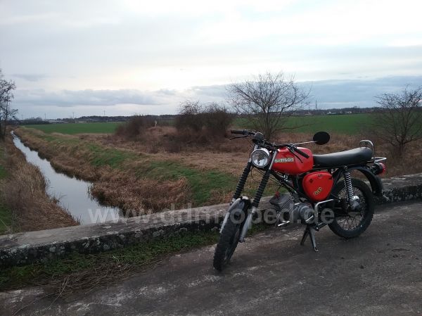

Moped Micha
Geschrieben am: 04.02.2022, 21:30
Beiträge: 2305
Mitgliedsnummer.: 9051
Mitglied seit: 16.08.2016

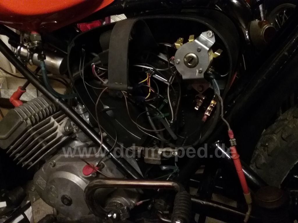

Motorlager sind gewechselt. Jetzt kann man los.
Jedoch fielen ein paar Kabel ab.
Bleibt gesund!
Micha

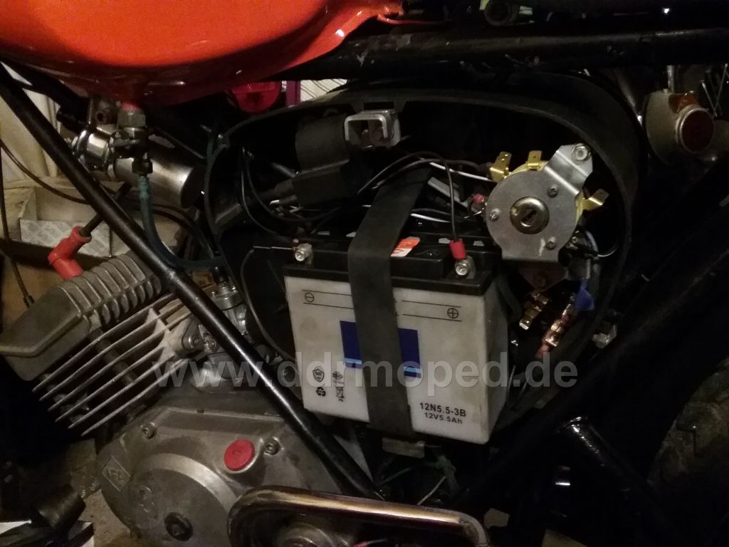

Geschrieben am: 04.02.2022, 21:32
Beiträge: 2305
Die fette Batterie ist übrigens nur für die Hupe da, welche abgesichert ist, jedoch nur die! blink.gif

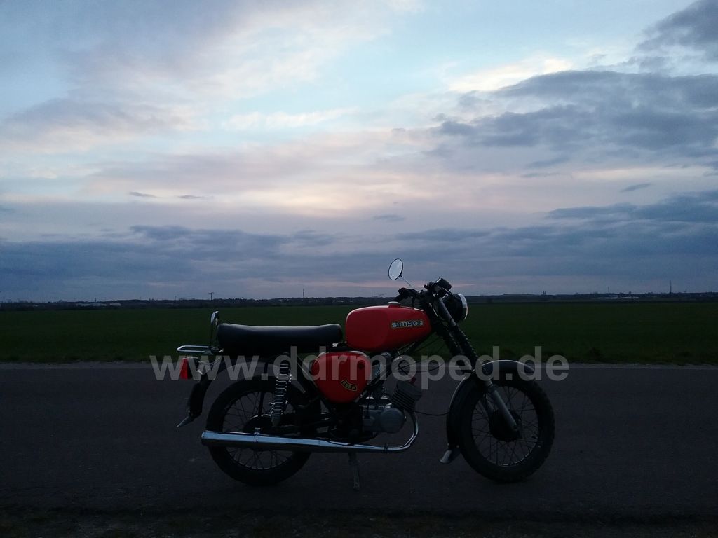

Heute war Oldtimermarkt in den Messehallen, Einen geschliffenen S50 Zylinder mit DDR Kolben bekommen. Mehr Teile für meine Maschine habe ich nicht bekommen.
Da der ganz Kleine nicht mitdurfte hatte ich ihm versprochen, dass wir Nachmittag dann mal mit der S50 fahren. Der Mittlere wollte natürlich auch mit. Danach mal den schwarzen, gelartigen Kleber aus dem Getriebe abgelassen und neues Öl aufgefüllt. Der verbaute 17er Bing ist viel zu mager. Was habt ihr da für HDs verbaut? Der Luftfilter ist ein Schaumstofffilter. Mit gezogenem Choke und Rückenwind lief die dann locker 85 km/h laut Tacho und er wollte weiter. Aber ich nicht! Dafür habe ich andere Moppeds. Trotzdem war es eine schöne Rund.

Moped Micha
Geschrieben am: 05.02.2022, 17:42
Beiträge: 2305
Mit viertelgas kommt man auch an.
