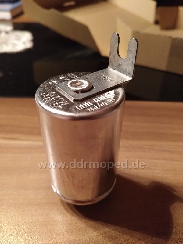

mich würde interessieren, wie bei der kleinen ETZ der Blinkgeber untergebracht wird?
Einerseits wird gesagt, das er in einer Schaumstofftasche einfach im Seitenkasten liegt, andere schreiben, er wird am Batteriedeckel schwingungsfrei aufgehängt.
Letztere Version würde mich interessieren!
Den Gummistopfen zur Aufhängung habe ich bereits. Aber wie sieht die Aufnahme dafür am Blinkgeber aus. hmm.gif
Folgenden Blinkgeber habe ich mir besorgt. Angeblich ein passender für die ETZ, nur damit würde er nicht hochkant im Kasten, so wie er soll.
Vielleicht kann ein ETZler von euch mal ein Bild davon machen, auch wie es fertig eingehängt und eingebaut aussieht .
Viele Grüße
Markus

Bild kann ich Dir nicht hir reinsetzen bin ich zu blöd. Da wo der Blinkgeber den Winkel dran hat, ist original ein Loch wo der Gummi reinkommt der an den Batteriedeckel ist. Der Blinkgeber hängt dann zwischen Batterie und Sicherungsdose.
Gruß Bernd
Vielen Dank, das hilft mir doch schonmal weiter!
