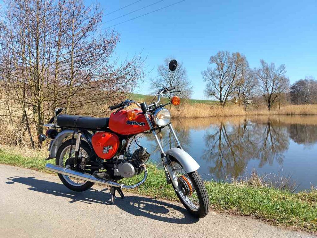

Sehr schönes Moped,
nur die Zündung war doch 1975 noch intern.
Das ist richtig. Seit letztem Jahr ist eine Vape drin. Hatte mich lange davor gesträubt eine einzubauen. Nachdem ich mehrfach aufgrund unterschiedlichster Zündungsproblemen irgendwo in der Pampa liegengeblieben bin und nach Hause schieben musste, entschloss ich mich doch dazu eine einzubauen. Seit dem läuft sie ...
Den kleinen optischen Unterschied nehme ich für die Zuverlässigkeit nun doch in Kauf ...
Aber auch das Kabel der Vape kann man aus dem Motor kommen lassen.
Habe ich bei meiner der Optik wegen auch gemacht.
Sieht einfach besser aus ;-)
Ok, interessant. Ich hatte auch schon drüber nachgedacht, ob das denn möglich sei. Ich fand aber die Platzverhältnisse zu eng.
Kannst du bei Gelegenheit mal ein Foto davon machen, wie du das Zündkabel auf Lima-Seite des Motors verlegt hast?
https://www.ddrmoped.de/forum/index.php?sho...ic=34754&st=54#
Ich hoffe das der Link geht, sonst bei meiner S50 Mitte Seite 4

Der Link funktioniert, vielen Dank!
Noch eine Frage dazu:
Hinter der Grundplatte ist keine weitere Aussparung nötig?

Nein da muss nichts gemacht werden.
Es passt alles, nur für die Kabeldurchführung die kleinen Aussparungen.
Läuft seit dem Einbau ohne Probleme.
