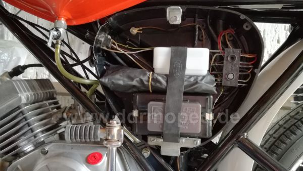

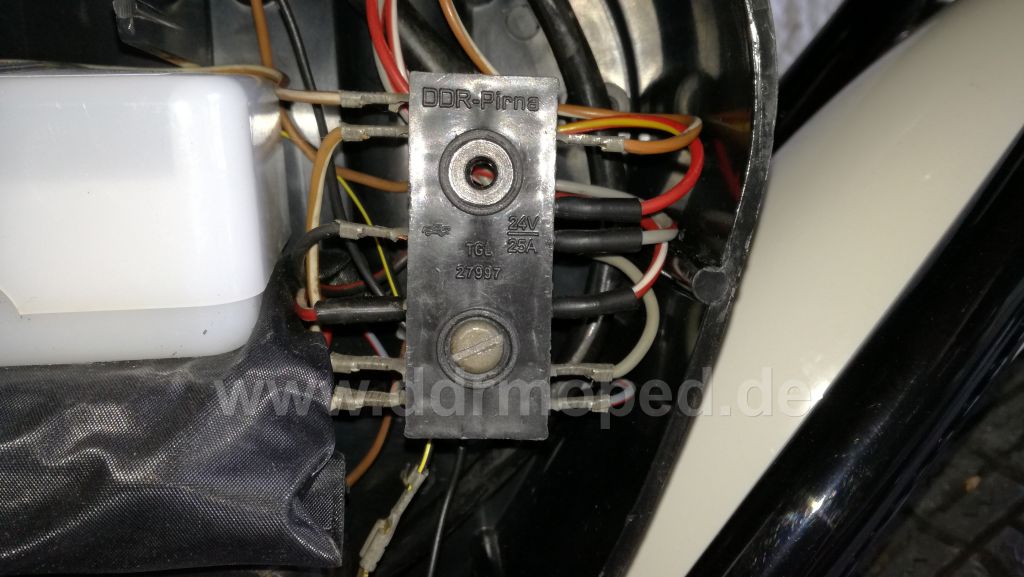

Hallo, ich kenne es nur so, dass die Anschlüsse vom Batteriekasten rechts sind. So zeigen die Anschlüsse auch nicht nach unten. Habe es zumindest bei mir so. An die Batterie kommt unten Masse (Schwarz) von oben dieser Masseverbindung (Schraube) im Herzkasten und oben Schwarz/Gelb von der Hupe. An der Hupe sind auch wieder Markierungen für Strom und Masse.
Die Hupenkabel hängen an keinem Kabelbaum, liegen separat. Kabelbaum ist eh übertrieben bei einer S51N biggrin.gif Aber das ist ja auch das geile !!!
Gruß, Frank.

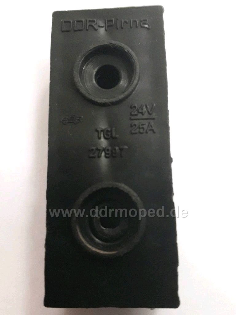

Hier noch mal die Klemmleiste/Verbinderbelegung
Gruß, Frank.

Gleich noch eine Frage nachgeschoben... : sind die Klemmstücke eigentlich alle gleich, oder gibt es da in der Brücken Unterschiede?

Bei den Klemmleisten gibt es sicherlich auch Unterschiede, sind innerlich 4 fach oder 2 fach gebrückt. Original war da die Klemmleiste 8800.1/3 dran
Ich habe mir diese neue besorgt, funzt auf alle Fälle auch.

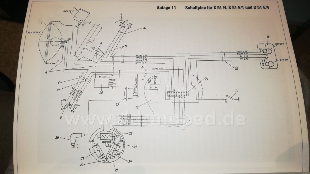

Falls Du keinen Schaltplan hast.
