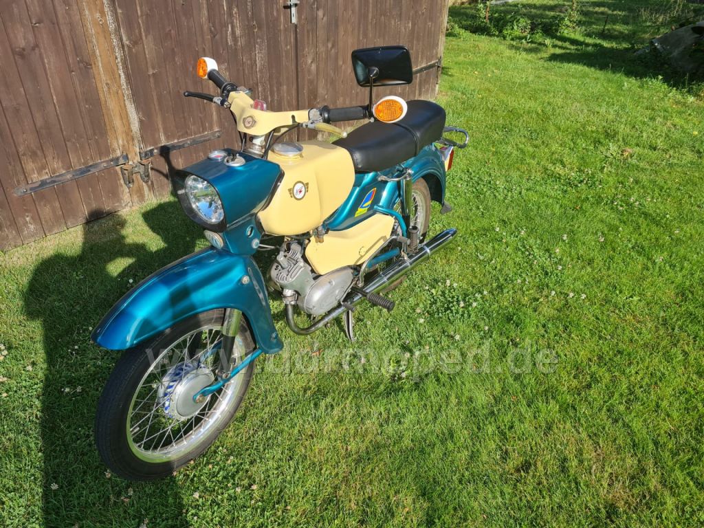

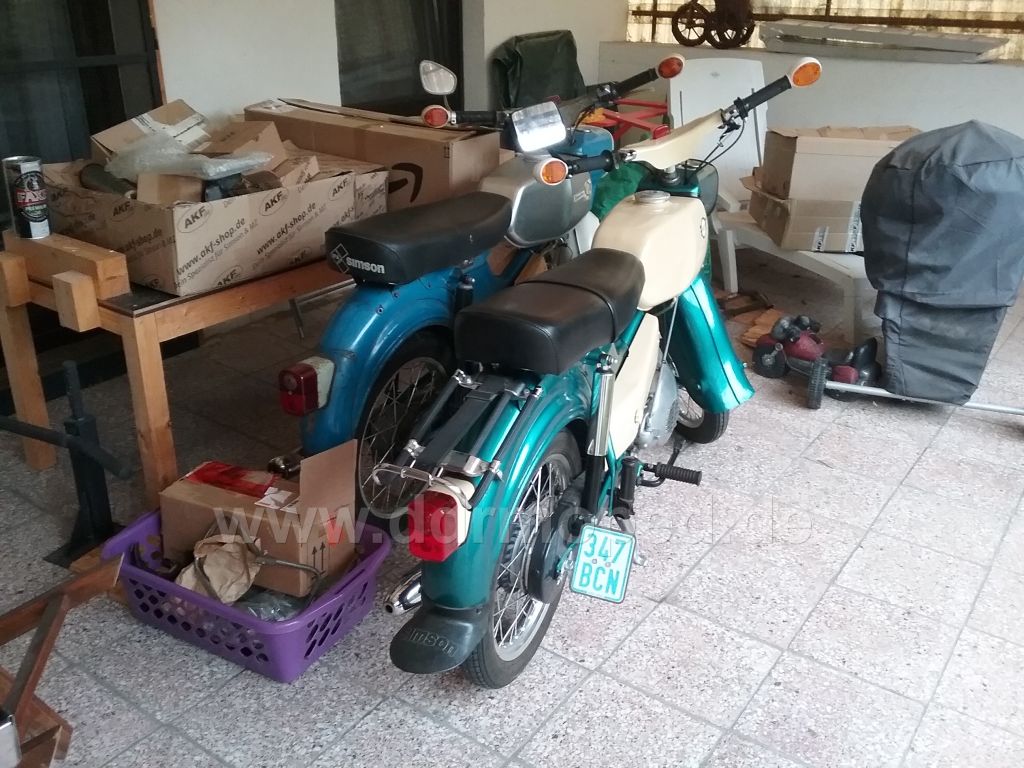

Hallo zusammen,
im Juni 2021 hatte ich mir eine '75er S50 angesehen und käuflich erworben. Der Verkäufer wollte noch einen Habicht los werden. Den fuhr ich Probe und sagte dem Verkäufer meine festgestellten Mängel: Der Lenker schlug beim fahren die Kupplung rutschte vom Feinsten und das Fahrzeug sah von hinten krumm aus.
Wenn er den wirklich loswerden wolle, muss er mit dem Preis herunter gehen. Eigentlich wollte ich nichts aus der Vogelserie.
Da eigentlich eine Einschränkung ist, habe ich den nun seit Donnerstag am Hals.
Bleibt gesund!
Micha

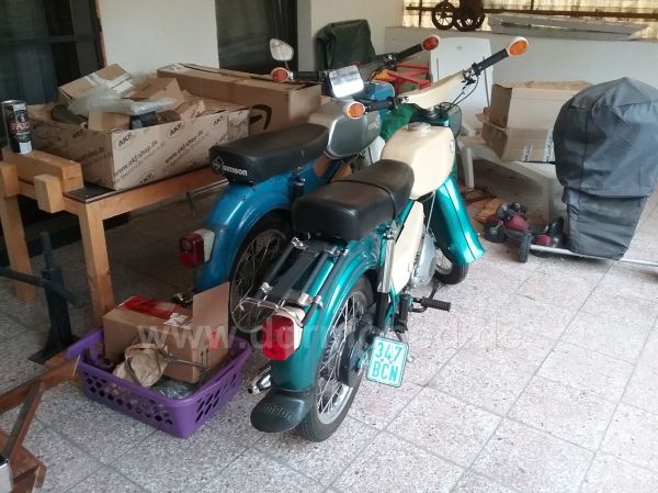

Dazu gab es noch einen '76er Sperber und einige Kartons.
Bleibt gesund!

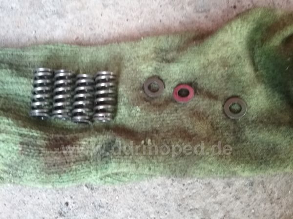

Die Ursache für die rutschende Kupplung habe ich gefunden. Seht selbst..
Was mich da immer wundert, ist die Selbstgefälligkeit der Regenerier solcher Motoren.
Die vier neuen Druckfedern waren übrigens länger als Federn mit Scheiben. Eine Feder ist dicker. Wahrscheinlich nahm der Regenerierer des Motors vorher die Federkennlinien auf und packte deshalb unterschiedliche drei Scheiben unter.
Bleibt gesund!
Micha

QUOTE (Moped Micha @ 11.09.2021, 19:58)
Moped Micha
Geschrieben am: 12.09.2021, 07:41
Beiträge: 2338
Mitgliedsnummer.: 9051
Mitglied seit: 16.08.2016
QUOTE (hallo-stege @ 12.09.2021, 06:49)
Hallo hallo -stege,
ich könnte nicht ruhig schlafen, wenn ich sowas abliefern würde.
Bleibt gesund!
Micha
PME-MailMSN

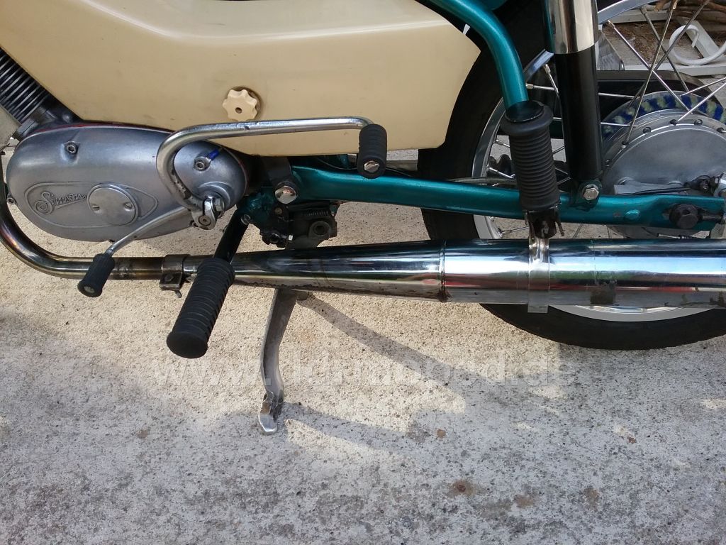

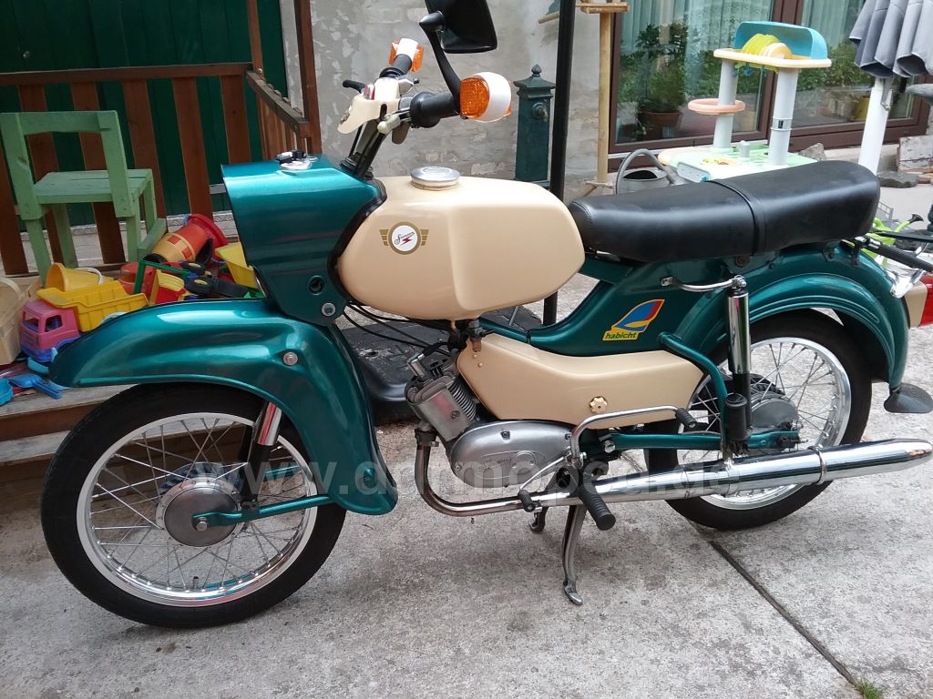

Nach dem Wechseln der Druckfedern. Wurde der Zylinderkopf nachgezogen, die Krümmermutter nachgezogen und der Ausfuff am Krümmerende montiert(Siehe Foto.).
Infolge dessen nahm der Habicht deutlich besser Gas an.

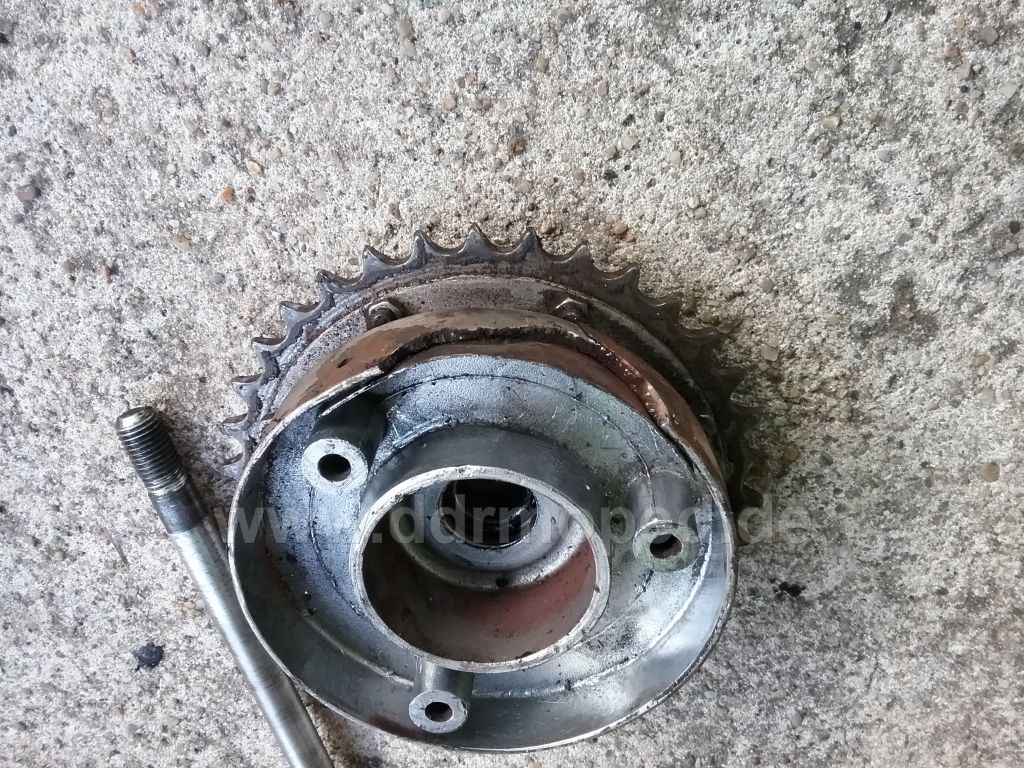

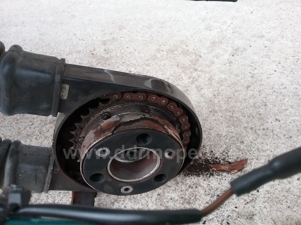

Da ein Tag begrenzt ist war dann Feierabend. Beim langsamen Reinschieben bemerkte ich, dass etwas bremst.
Bleibt gesund!
Micha
PME-MailMSN
Moped Micha
Geschrieben am: 12.09.2021, 08:17
Beiträge: 2338
Nach Demontage sah es so aus. Die Achse ging nur mit Gewalt heraus. Was ich wieder nicht verstehe, wozu macht man sich die Arbeit und baut ein Blech hinein und klebt das herausgebrochene Gußteil darauf? Der Rost stammt übrigens von der ungefetteten Kette.
Bleibt gesund!
Micha
PME-MailMSN
Moped Micha
Geschrieben am: 12.09.2021, 08:41
Beiträge: 2338
Den Mitnehmer habe ich dann erneuert, die Kette gereinigt und gefettet. Zur Sicherheit wurde die ungefettete Schwinge demontiert, überprüft und gefettet wieder verbaut.
Bleibt gesund!

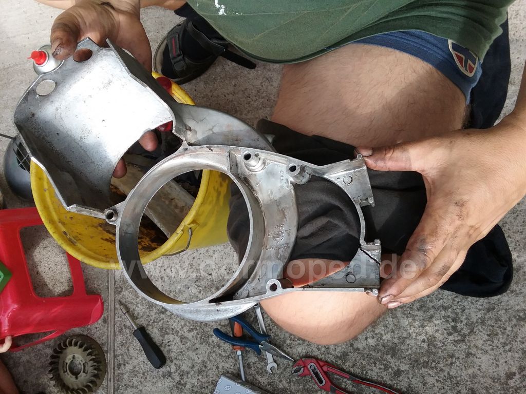

Moped Micha
Geschrieben am: 12.09.2021, 08:44
Beiträge: 2338
Hier noch eins.
Bleibt gesund!
Micha
PME-MailMSN

Moped Micha
Geschrieben am: 12.09.2021, 11:53
Beiträge: 2338
Nach einer kleinen Probefahrt habe ich mich entschlossen, die Kette zu tauschen. Die muß das Gußstück nicht vertragen haben. Der Deckel bedarf einer Reparatur.
Bleibt gesund!
Micha
PME-MailMSN

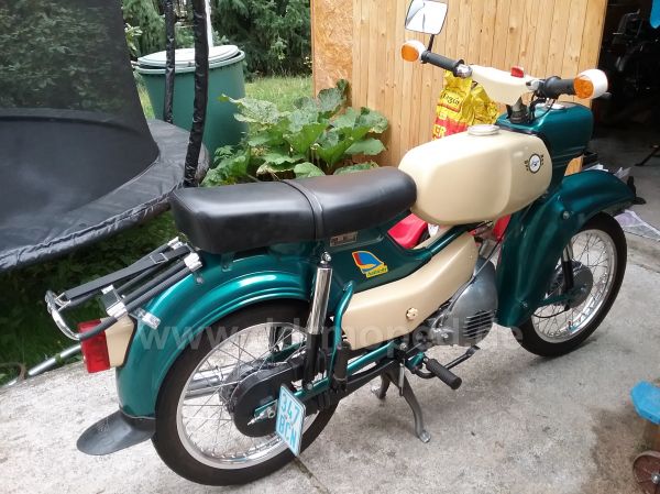

Moped Micha
Geschrieben am: 12.09.2021, 15:10
Beiträge: 2338

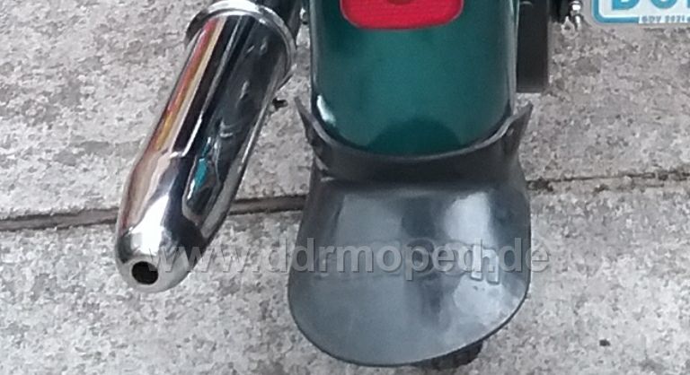

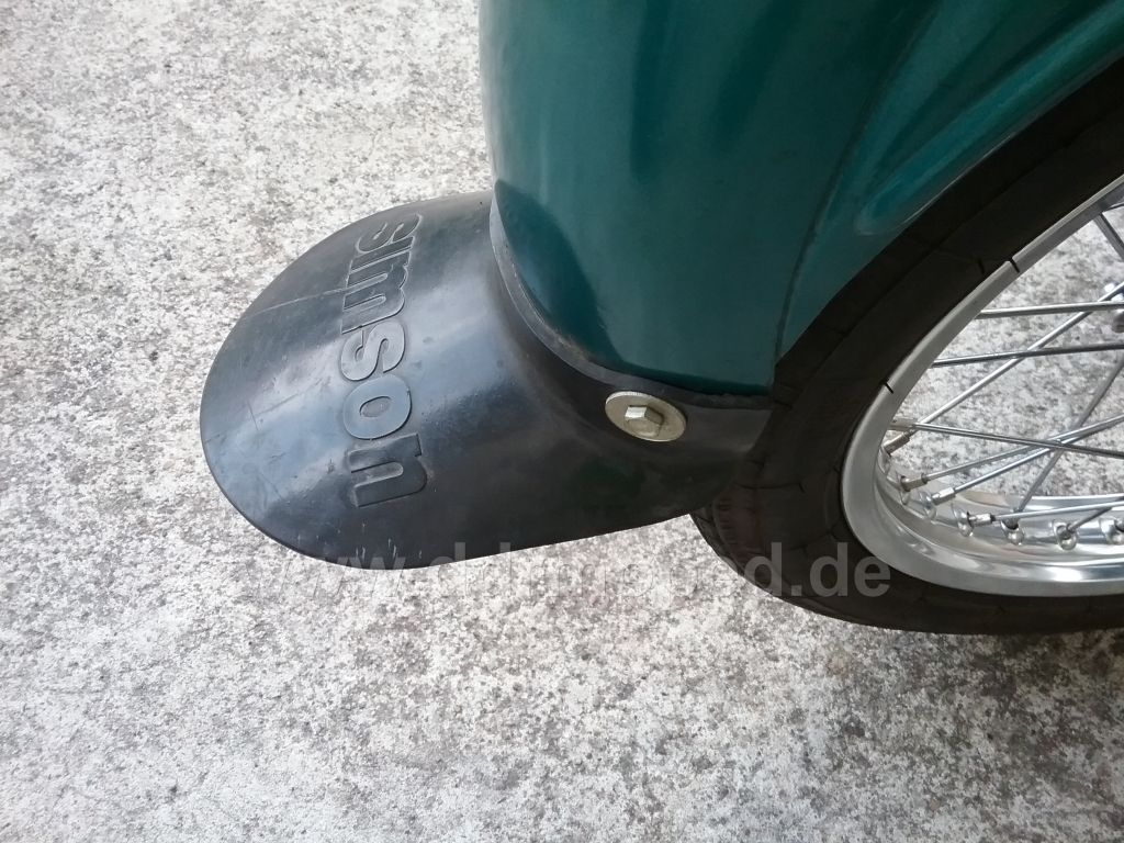

So gefällt mir der Schmutzfänger besser montiert.
Bleibt gesund!
Micha
PME-MailMSN

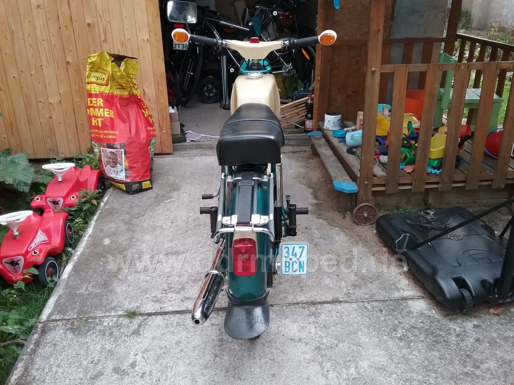

Moped Micha
Geschrieben am: 12.09.2021, 15:14
Beiträge: 2338
Im Vergleich dazu vorher.
Bleibt gesund!
