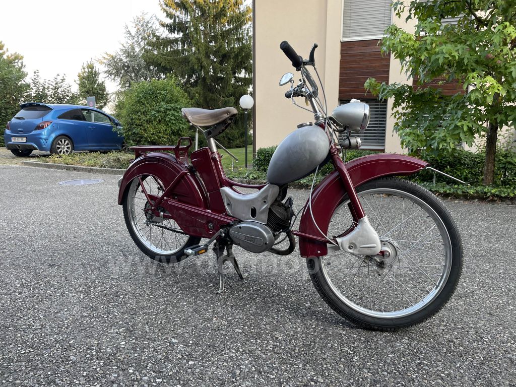

Hier noch ein Foto von meinem Essi im jetzigen zustand.
Alle Verbindungselement sind nur provisorisch in Verwendung!

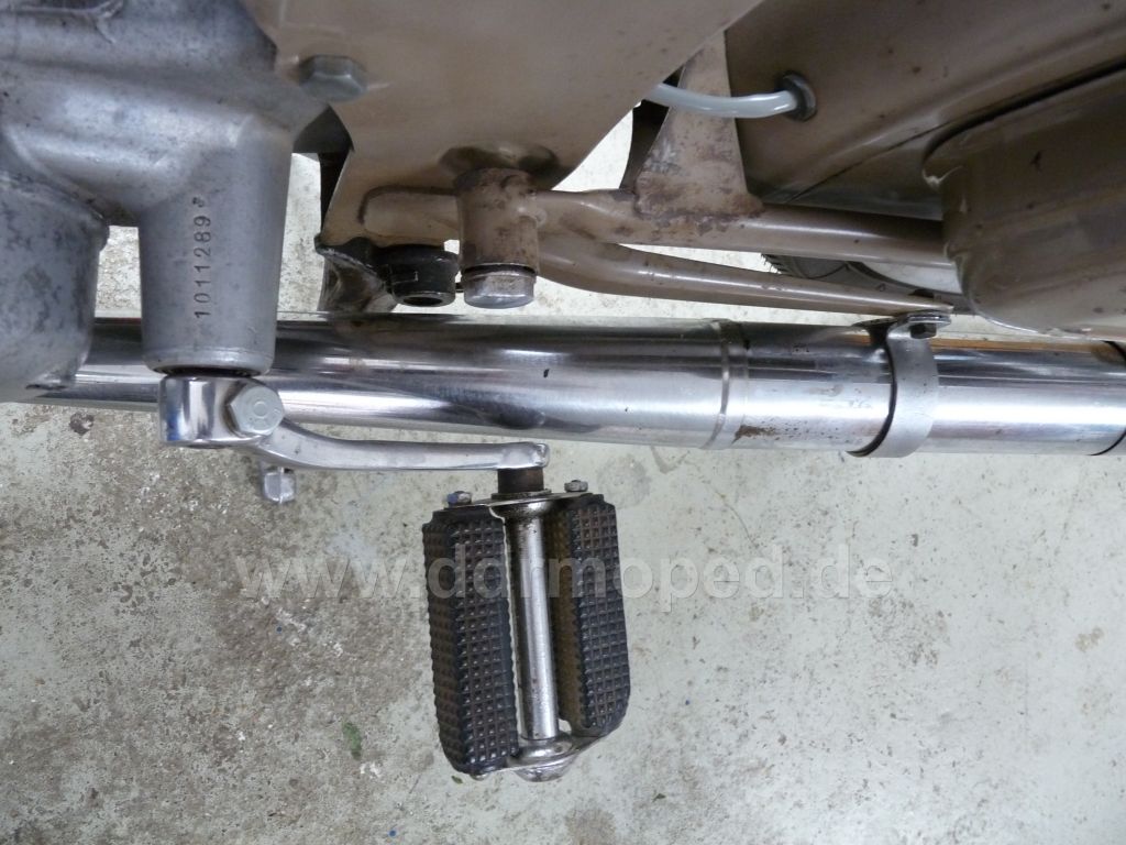

Nun zu meinem Problem.
Wie man auf dem Foto sieht, kommt die Tretkurbel dem Auspuff schon ziemlich nahe. Beim Pedalieren touchiert der sogar.
Was auch zu erkenne ist, dass ich die Befestigungschelle hinter dem Ausleger montieren musste damit der Auspuff, der Kurbel nicht in die Quere kommt.
Ich habe die Situation lange studiert und komm auf keine Lösung.
Weil der Ausleger sieht nicht verbogen aus. Keine Stauchung oder Streckung zuerkennen.
Wurde der SR2E jemals mit KR50 Befestigungschellen montiert? Das wär eine Erklärung.
Für jeglichen Input bin ich sehr dankbar.

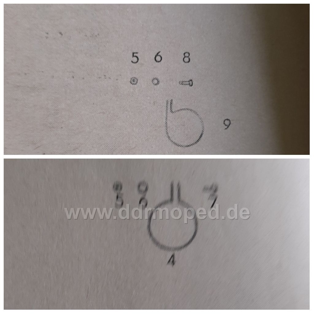

Hallo Ralph,
Die Auspuffschelle ist die, die zum SR 2E gehört. Daran liegt es nicht.
Wie hier schon steht, wirst du die Halterung nachbiegen müssen, auch wenn dann ggf. Lackschäden unvermeidlich sind. huh.gif
Bild: Oben SR 2E, unten KR 50

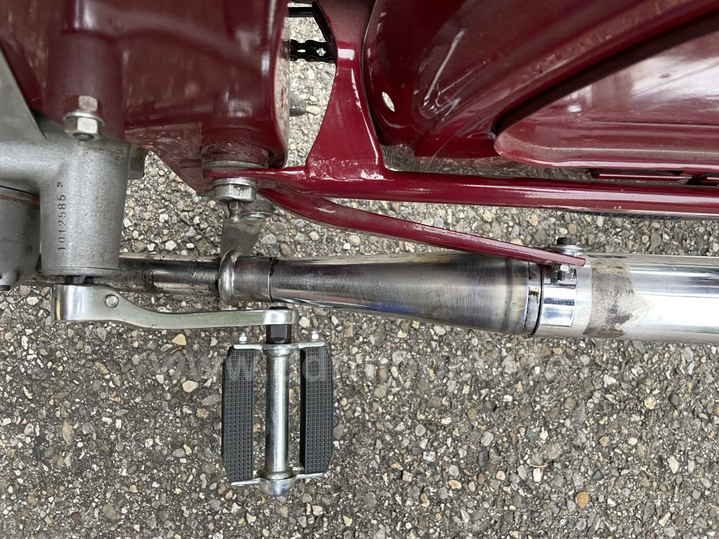

Hallo und Grüße in die Schweiz!
Eine interessante Geschichte, von Dir und dem SR.

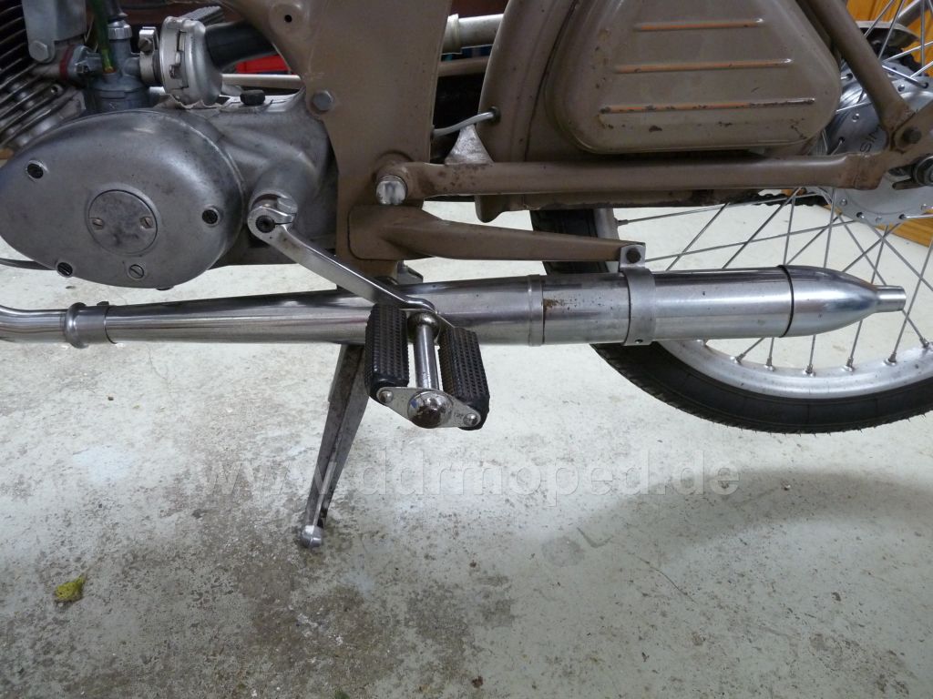

Die Halterung vom Auspuff ist offenbar verbogen und der Auspuff gehört vermutlich auch nicht zum Baujahr. Es sollte meines Wissens der lange Auspuff sein. Aber die Experten hier können das sicher genauer sagen. Ich habe Dir mal ein paar Bilder von meinem SR Baujahr 1962 gemacht. Vielleicht hilft das weiter. Bei meiner Einbausituation ist genug Luft zwischen Auspuff und Pedalarm. Die Strebe, die den Auspuff hinten mit der großen Schelle trägt, verläuft parallel zum Hinteradschwingenarm, nur dass die Strebe etwas weiter außen liegt. Der Winkel von Schwinge und Auspuffstrebe ist also gleich. Das sieht man gut, wenn man von oben (zwischen Lenker und Sattel) über die beiden Teile peilt. Vorsicht beim Biegen, denn diese Strebe ist am Rahmen nur angepunktet.
