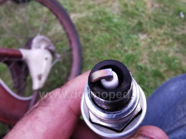

Ich habe heute mit ner 225er Kerze eine kleine Runde (ca. 5km) gedreht. Das Kerzenbild ist wieder "wie neu", was also die Aussage vom lehmann unterstützt.
