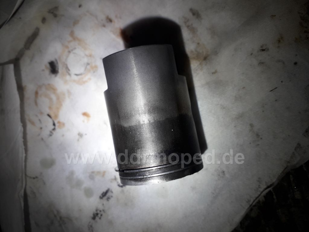

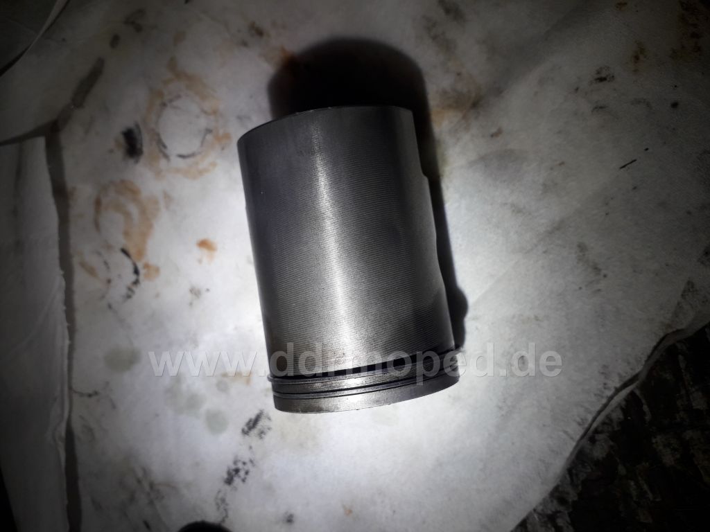

Gestern Abend habe ich ca. 130 Kilometer mit meinem Sperber durch den Harz absolviert. Viele Berge, VmTacho Anschlag Bergab. Als ich wieder aus den Bergen im Flachland war,es wurde dunkler, nahm ich in einer Kurve im vierten Gang Gas weg und auf einmal Klimperte es im Kurbeltrieb. Angehalten,sofort aus gemacht. Kein Klemmer.
Kurz gewartet und wieder angetreten. Mal war das Klimpern da und mal war es weg.
Die Heimat war noch 30 Kilometer entfernt,drum setze ich dir Fahft mit wenig Gas und verminderter Leistung fort. Das Klimpern war dann irgendwann weg.
Heute den Zylinder gezogen.
Ernüchterung stellte sich ein.
Das untere Pleuellager ist schwergängig.
Selbst die Kurbelwelle dreht teils schwer, ohne dass das Pleuel am Block anschlägt.
Vermutlich hätte ich den Schaden am Kurbeltrieb durch nicht weiter Fahren abwenden können.
Den Motor bin ich seit Regeneration 2019 ca. 2000 Kilometer gefahren.
Geschrieben am: 31.07.2021, 13:00
Beiträge: 15641
Zeigt das Bild den Kolben?

Ja das ist der Kolben von innen. Verbaut ist eine Nachbau KW,oben am Pleuel 3 Bohrungen zur Schmierung.
Ost Oase, "geprüft und nachgearbeitet"

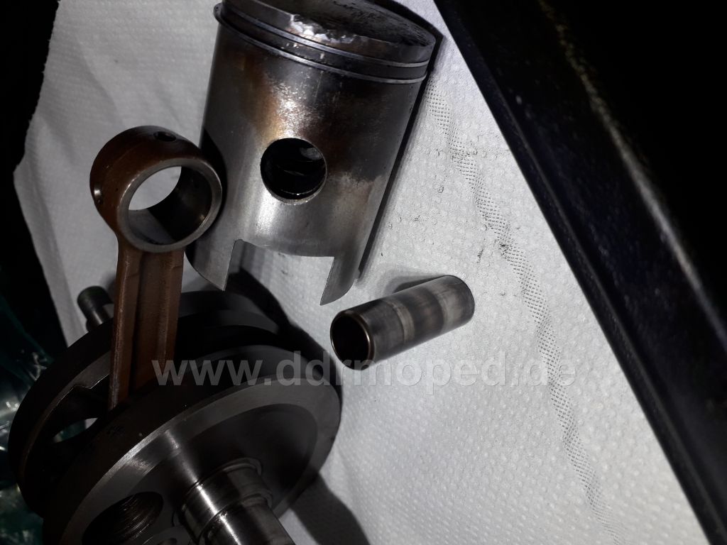

Ich gehe davon aus, das du gerade weil du mit getunten Geräten unterwegs bist, dir auch im klaren bist, das du im Gebirge oder zumindest größeren Höhenunterschieden, deine Abstimmung gut im Auge behalten musst. Das sieht erstmal nach Hitzeschaden aus.
Kerze sollte ab und zu auch unterwegs kontrolliert werden, um die Bedüsung und daraus resultierendes Benzin/ Luftgemisch als safe zu beurteilen.
Vielleicht war auch nicht genug nachlaufendes Benzin die Ursache für den kurzen Aussetzer.
Und vielleicht war aber auch die KW schuld und die Schmierborungen nicht ausreichend.
Leider ist das eine Foto nicht aussagekräftig genug um hier die Ursache zu bestimmen.
Bilder von Kw oder zumindest vom Pleuel wären vielleicht noch hilfreich.
Was genau ist denn nun hin?
Das untere Pleuellager, oder doch der Kolbenbolzen?
Wurde eine KW mit Nadellager verwendet?

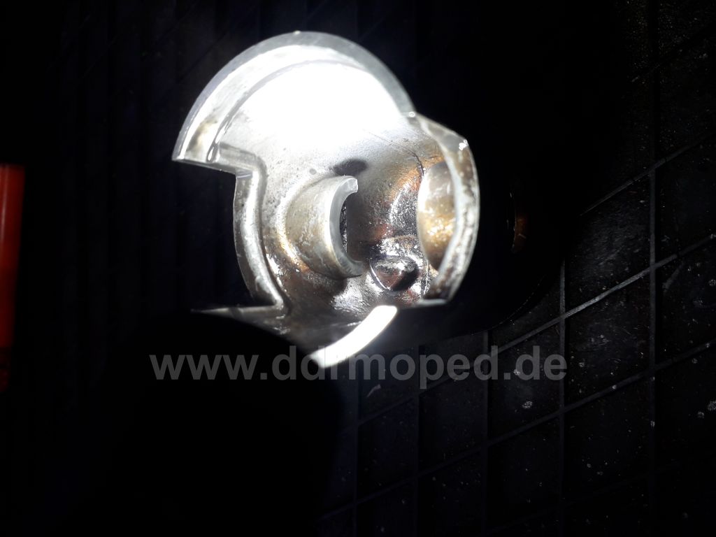

Na getunt ist der Sperber nicht. Nur ein Barikit 2 Rig Kolben als Serienersatz.
Das Pleuelauge hat 3 Schmierbohrungen, dort ist alles ok, keine Anlauffarben oder Sonstiges.
Unten ins Pleuellager sind die Alustücke reingeraten,schwarzer Abrieb aus Öl und Alu sind im Kurbelgehäuse.

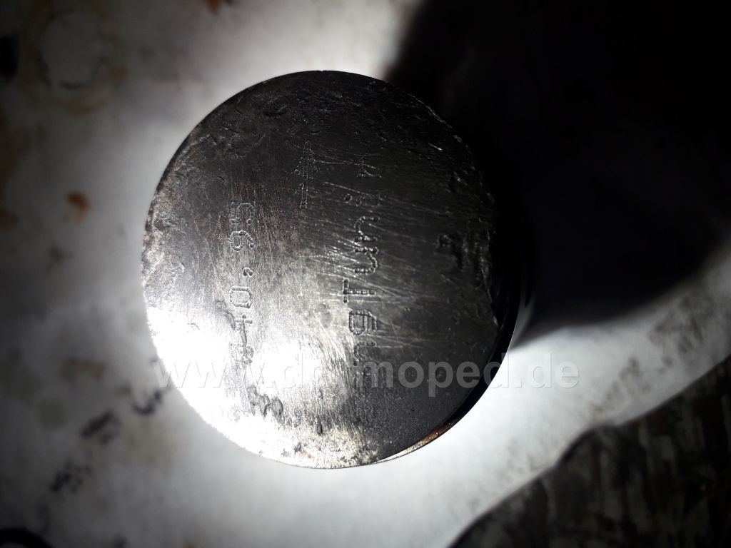

Die blow by Spuren kommen bestimmt von den verklemmten Ringen, der Kolben hat am Deckel angeschlagen. So dunkel sind die Spuren bestimmt durch die Vermischung von Kraftstoff und dem Aluabrieb des Bruchstückes.

Nadelgelagert. Hatte auch erst Kraftstoffmangel in Verdacht, hab aber sofort chocke gezogen,aber dabei überfettete dann der Motor.

Die Frage ist, warum hat der kolben am kopf angeschlagen?

Ich denke eher das sich zermahlene Aluteile nach oben geschafft haben und dann den Schaden am Kolbenboden verursachten.
Wie sieht denn der Kopf aus?

Der Kopf hat auch Anschlagspuren, mache später Bilder.
Entweder die Aluteile waren zwischen oder dadurch dass der Kolben an einer Seite keinen Halt mehr hatte. Wobei das unwahrscheinlich ist, bin ja noch 20 Kilometer gefahren mit dem Schaden. Dann wäre das noch mehr beschädigt am Kolbenboden.

Die Teile werden sich über den Auspuff verabschiedet haben.
Wenn der Kolben am Kopf anschlägt ist er ringsum beschädigt,
er kann ja nicht mal eine Haaresbreite kippen.
