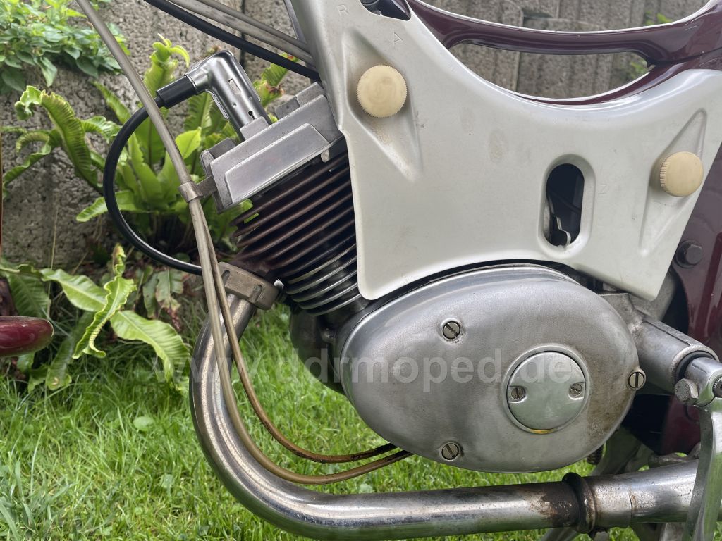

was habe ich für einen Motor drin siehe Foto ?
smartsurfer81
Geschrieben am: 21.07.2021, 12:45
Beiträge: 1469
Mitgliedsnummer.: 7045
Mitglied seit: 01.01.2014
Vom rechten Seitendeckel her ein Spatz Motor. Vom Zylinderkopf her auch.

Den gab es also nie am Sr2E ?
Als Ersatzmotor sicher schon aber als Original ?
Geschrieben am: 21.07.2021, 13:53
QUOTE (Alexanderfelix @ 21.07.2021, 14:48)
Ist ein originaler Spatz Motor.
Ein SR2E Motor schaut anders aus.

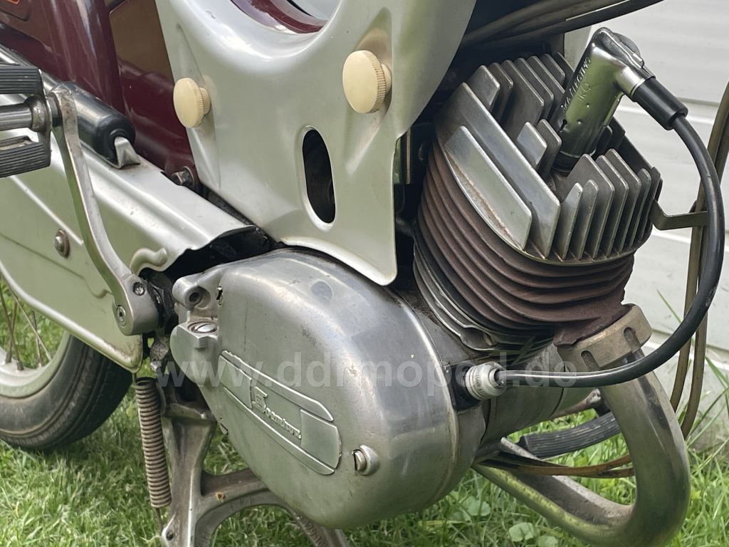

mach doch bitte mal ein Bild von der anderen Seite....
nur das Bild einer Seite gibt noch keine Aufschluss vom Motortypen...
Auf dem Bild erkennt man lediglich, das ein Spatz Zylinder, Spatzkopf und ein Motorseitendeckel vom Pedalspatz verbaut sind.

Hier die andere Seite

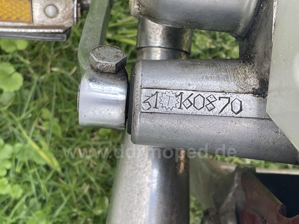

Mach mal bitte noch ein Foto von der Motornummer. (Befindet sich links oberhalb der Pedalwelle)

QUOTE (Alexanderfelix @ 22.07.2021, 07:44)
Danke, ja es ist ein Pedalspatzmotor.... der einzige Unterschied am Gehäuse ist aber nur der Einguss für das Getriebe Öl und die Abdichtung mit Simmering. Wobei die Abdichtung mit Simmering auch bei den letzten SR2E Motoren Serie war.
Der Kupplungsdeckel wiederum ist vom SR2 / 2E ... die späteren Deckel hatten keine Öffnung zum Kupplung einstellen ( kleiner Deckel in der Mitte )

Danke !
Die Motornummer weißt ja auch auf einen Ersatzmotor hin.
