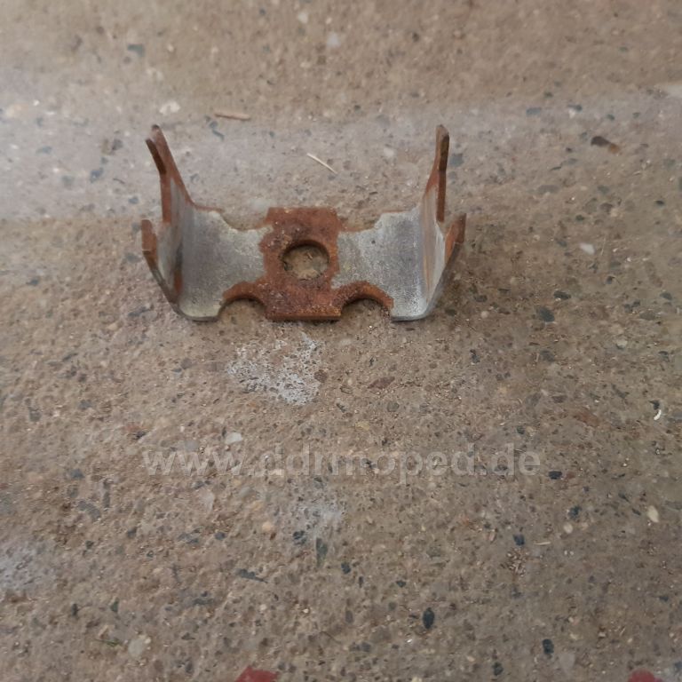

Hi ich hoffe ihr könnt mir weiterhelfen . Bin gerade dabei mit meinem Sohn einen von meinen sr2 aufzubauen ... nun habe ich früher einige Sättel auseinandergenommen und bei einigen das Teil auf den Fotos in den Ersatzteilen gefunden ... aber wo kommt das hin? Im ersatzteilkatalog habe ich nichts gefunden oder ich hatte Tomaten auf den Augen... mfg marcel

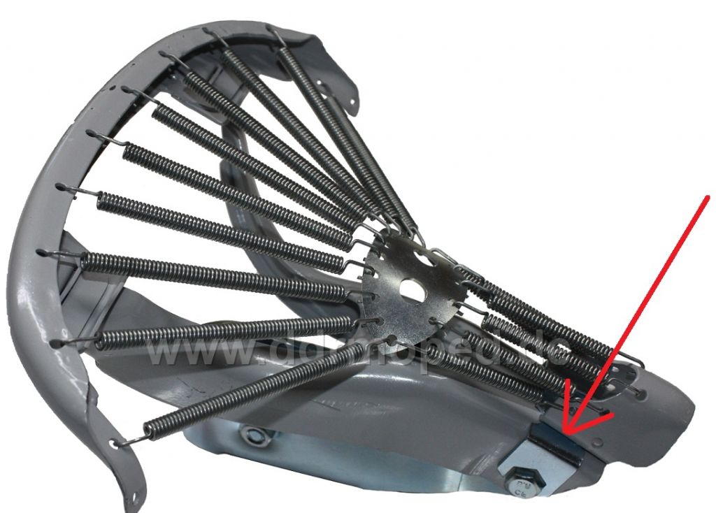

Das gehört nach vorne. Praktisch unter die Sattelnase.

Das Teil wird als umgedrehtes U auf die Verbindungsschraube von Satteluntergestell (mit Sattelstütze verschraubt) und dem Rahmen der Satteldecke gesteckt. Es fungiert dort als Sicherungsblech.
Hier auch zusehen: (das verzinkte Blech über der 8er Schraube) https://www.ifa-zweirad.de/fahrzeugteile-na...tell-simson-sr2

Danke und wieder etwas schlauer 🙂

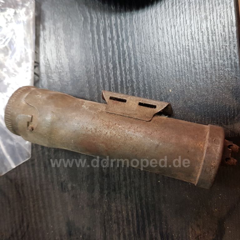

Ich bin gerade etwas ratlos... was kommt hier für eine schelle dran? Oder kann ich die Hupe auch anders anschließen, so das ich keine Batterie benötige

andifmt
Geschrieben am: 17.07.2021, 11:09
Beiträge: 215
Mitgliedsnummer.: 2041
Mitglied seit: 29.03.2009
Viele Grüße
Andreas
Geschrieben am: 17.07.2021, 11:51
Ich habe die Themen zusammen gepackt. Jetzt bitte alle deine Aufarbeitungsfragen hier rein!

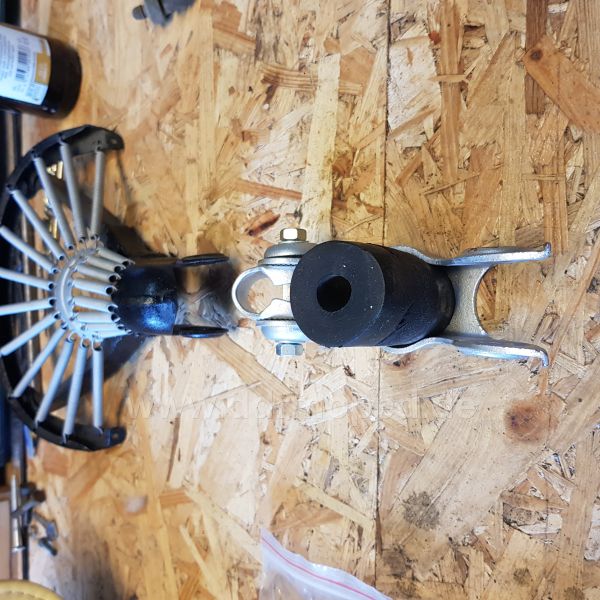

Ich habe leider ne 10er Achse und die beiden Antriebe welche ich habe sind für 12er achsen ... da werde ich mir vermutlich was basteln müssen ... ich habe aber noch nen anderes Problem... habe beim ausmisten diesen sattel gefunden und weiß leider nicht was als zwischenstück bei der vorderen Aufnahme reinkommt ... könnte mir hier jemand ein Foto schicken zum nachbauen ... als Ersatzteil wird es das wohl kaum geben MfG
