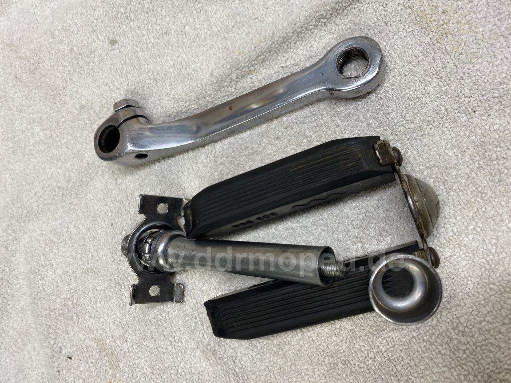

Leider in der Zwischenzeit etwas ‚Chaos‘ in der Werkstatt passiert.... Und ja ich hätte beim Ausbauen (noch) mehr fotografisch dokumentieren sollen....
Leider fehlt mir hier das Lager, bzw. Weiss ich nicht genau wie das Lager/Kugeln hier montiert wird.

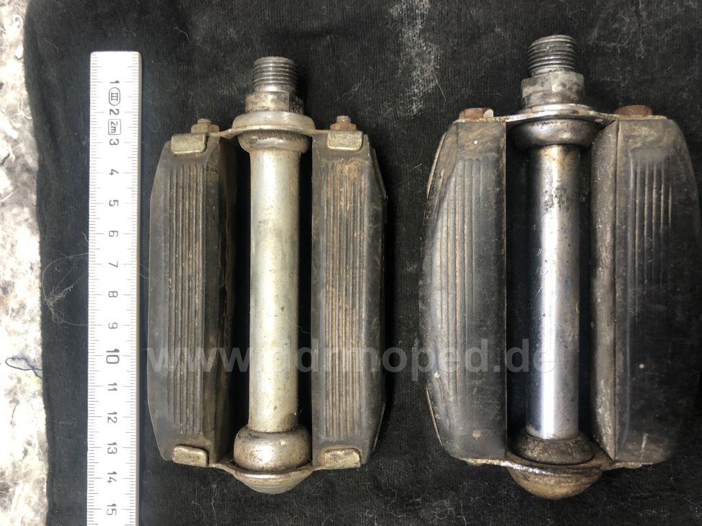

Welches ist eigentlich die richtige Pedale für SR 2E BJ 1961?
Die mit G03 044 (gerade Version im Bild links) oder die etwas breitere mit einer „2“ eingeprägt..?

Die rechte Ausführung wäre die richtige für deinen E. Allerdings sehen die Gummis komisch aus. hmm.gif Vergleiche mal bitte deine Ausführungen mit denen im Link.
