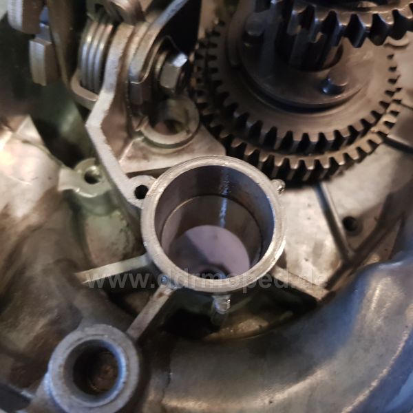

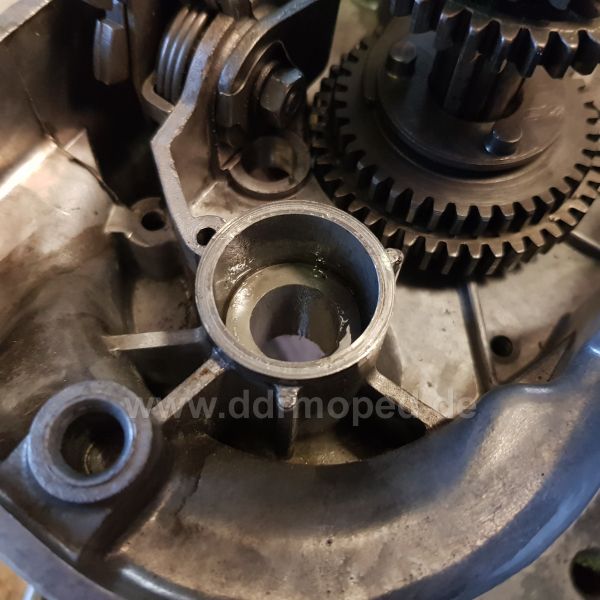

Naja durchrutschen in den motorinnenraum kann die Buchse sowieso nicht da ja die distanzscheiben vom Kickstarter im Weg sind aber normalerweise muss die Buchse dich fest sitzen... ich habe da nochmal ein paar Bilder gemacht..
SR1;SR2;Spatz SR 4-1P;Spatz SR 4-1K;Spatz SR 4-1SK; Star SR4-2;Star SR4-2/1; KR 50; KR 51/1 (3); KR 51/1 S; KR 51/2 L; S51 Enduro; Sperber; Habicht; IFA RT125/0,
pitsonkel
Geschrieben am: 07.02.2021, 16:46
Beiträge: 228
Mitgliedsnummer.: 57
Mitglied seit: 21.04.2005
Ohne buchse

Mit buchse

Da müßte noch eine sein, eine kurze und eine etwas längere, so kenne ich das, die kurze kommt gleich hinter die Distanzscheibe. Dann ist das Auge vom Gehäuse auch ausgefüllt, da kann nichts hin und her rutschen, da müssen die Buchsen auch nicht fest sitzen, die Kickwelle dreht sich ja nicht, nur die halbe Umdrehung beim ankicken.

An der Stelle sitzt doch die Feder und die Buchse sitzt richtig.
So war es zumindest bei mir bei 2 Motore.
Gruß Bernd

Genau so kenn ich es auch. Also nur mit einer Buchse.
Das die Buchse aber locker war hatte ich noch nicht.

Schau mal genauer hin, einfach so kann die ja nicht lose sein. Entweder ist die Buchse untermaßig, oder das Gehäuse zu groß, womöglich gerissen.

Die Buchse war tatsächlich eingelaufen. Habe mir eine neue bestellt und Heute eingabaut. Sitzt wieder fest.
