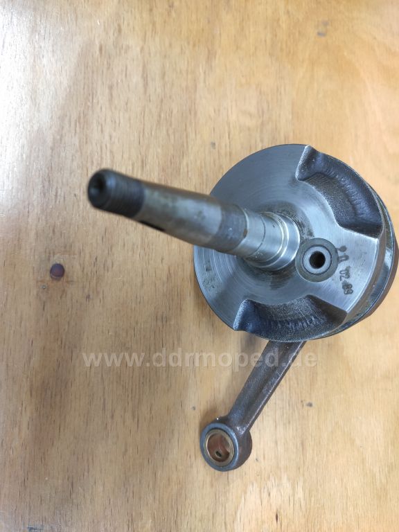

ich hatte mir vor einiger Zeit ein paar zu DDR-Zeiten regenerierte Kurbelwellen zugelegt. Diese haben als Kolbenbolzenlagerung eine Bronzebuchse. Sind absolut einwandfrei im Rundlauf, bei Lagersitzen und Gewinde. Mir ist nun aufgefallen, daß die Ölzulaufbohrung nur durch eine Bohrung Durchmesser 3mm am Pleuelauge von oben erfolgt- Wie bei der Ausführung mit Nadellager. Sonst erfolgt doch eigentlich die Zufuhr seitlich von 2 Seiten. Die Buchse hat einen Durchmesser von 16mm und auch 2 Öltaschen. Kann das normal sein, oder kommt hier zuwenig Schmierung an?

Hallo Andreas,habe schon einige DDR regenerierte Wellen dieser Bauart verbaut.Probleme gab es nicht.Das heutige verwendete Mischöl und Benzin ist sicher um Welten besser als damals.mfg andi cool.gif

Das sehe ich auch so wie Andi. Zu DDR-Zeiten konnte auch nicht jeder einfach so Kurbelwellen regenerieren (pfuschen), das wurde von Fachfirmen gemacht die da Ahnung von hatten.

Danke für die Hinweise. Dann wie Kurbelwelle mit der Bronzebuchse einbauen.
