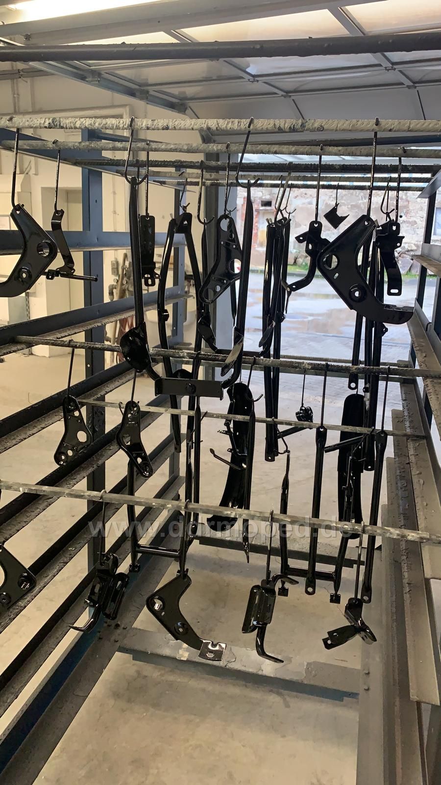

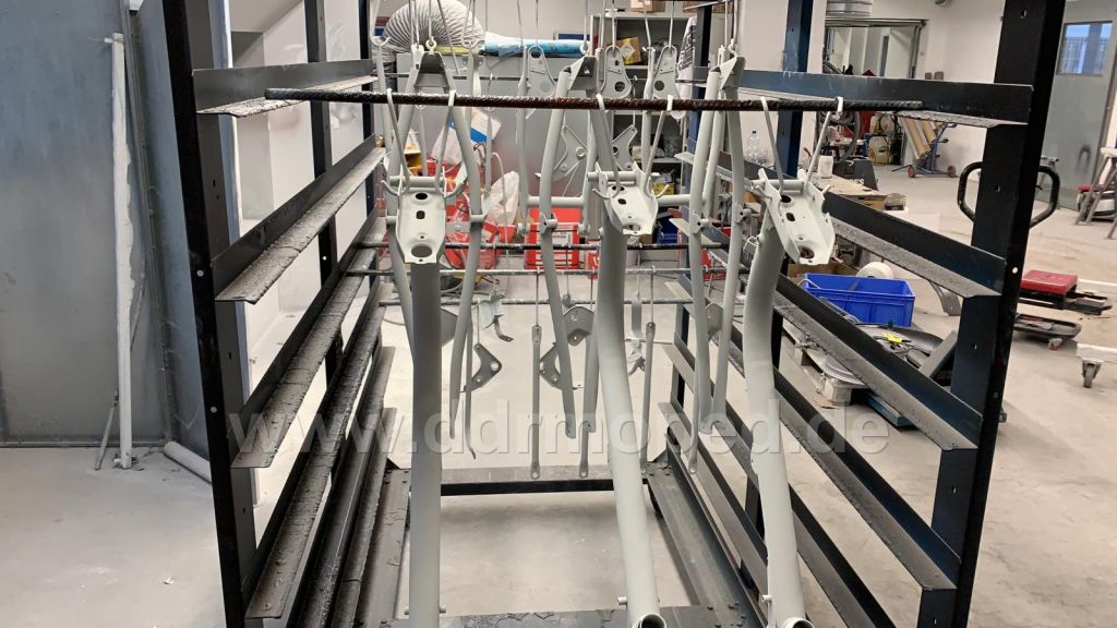

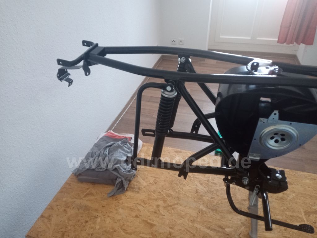

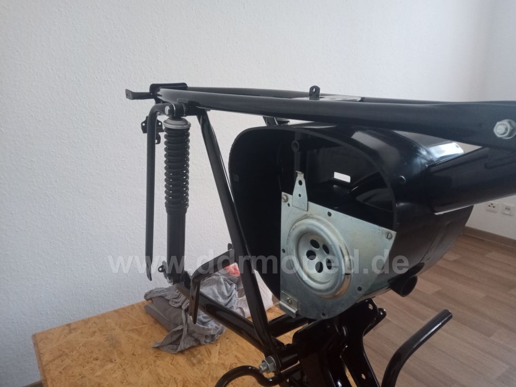

Die lange Zeit des wartens auf die Papiere habe ich natürlich genutzt und war mit Teilebeschaffung und Aufarbeitung beschäfftigt:
Die Rahmenbaugruppe ist komplett aus DDR Teilen ( bis auf Schrauben ) schon entstanden.
Alles ordentlich gepulvert:
Grüße Robert

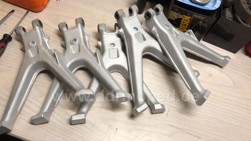

Wir haben gleich mehrere unserer alten DDR Ständer aufgearbeitet:
Das heißt: unten Auftragsschweißen, verschleifen und Glasperlen strahlen
Grüße Robert

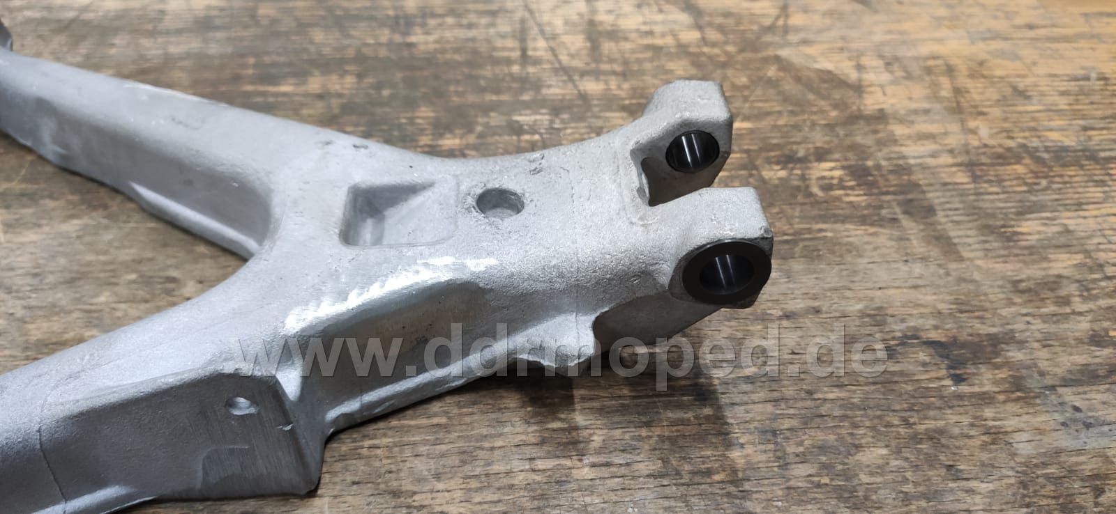

Wir haben eine Veränderung an dem Ständerkopf vorgenommen:
Leider waren die meisten Ständer Oben "ausgeleiert"
Wir haben Kunststoffbuchsen eingesetzt und uns passende Röhrchen gedreht.
Grüße Robert

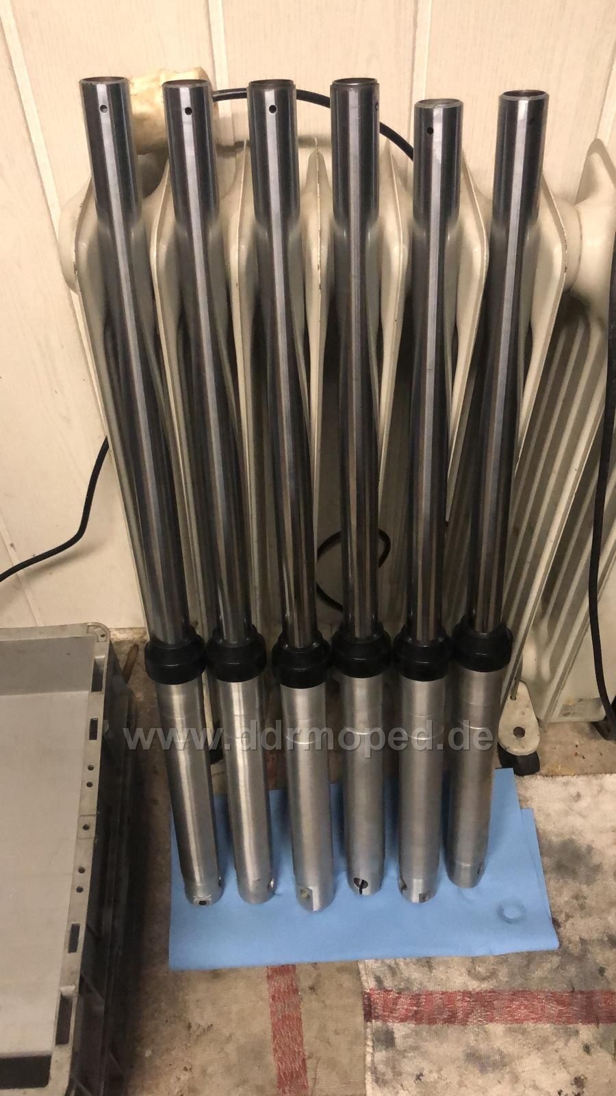

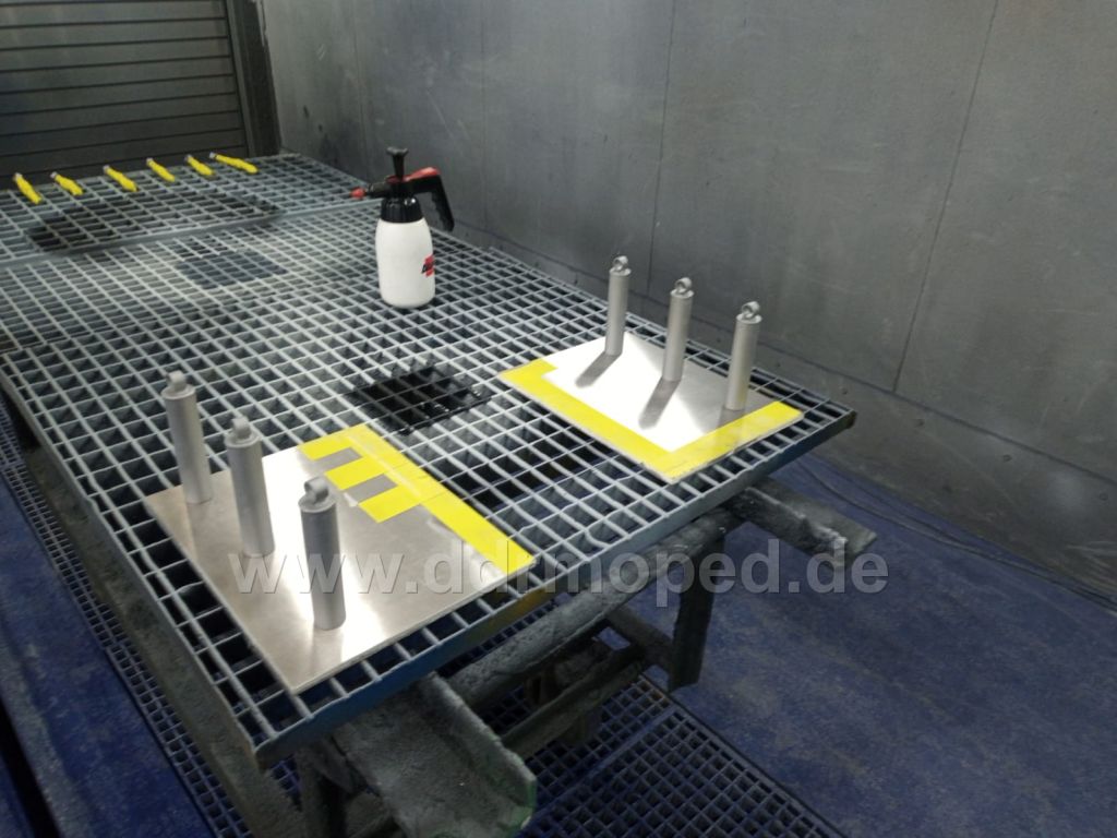

Auch die Gabelholme wurden einer Frischekur unterzogen:
Grüße Robert

Geschrieben am: 29.01.2021, 19:30
Beiträge: 880
Mitgliedsnummer.: 8514
Mitglied seit: 26.10.2015

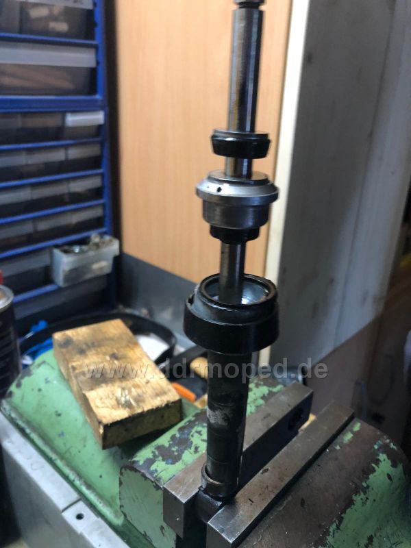

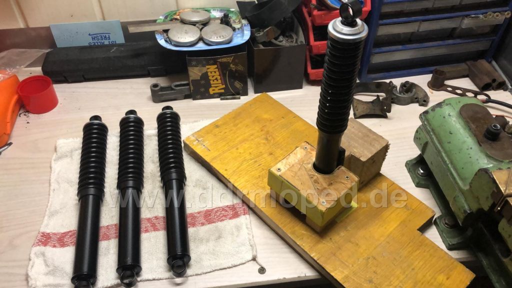

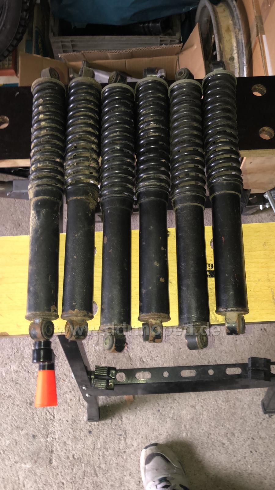

Weil meine Truppe und ich, auch etwas verrückt sind:
wir haben auch die Originalen Federbeine in Angriff genommen:
Vorher:
Grüße Robert

Bockwurst-mit-Senf
Geschrieben am: 29.01.2021, 19:32
Beiträge: 880
Mittendrin im Wahnsinn: ph34r.gif
Grüße Robert

Geschrieben am: 29.01.2021, 19:34
Beiträge: 880
Farbe die erste:
Grüße Robert

Geschrieben am: 29.01.2021, 19:41
Beiträge: 880

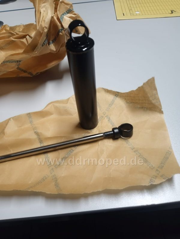

Die Federn, Scheiben und Halbschalen sind original DDR Lagerware. Haben wir uns sehr gefreut das wir die bekommen hatten.
Die Federbeine haben es dann doch ganz schön in sich gehabt, aber mit Geduld und Spucke haben wir es geschafft.
Sie wurden in einem anderen Moped auch schon getestet, sind dicht und das Fahrverhalten ist top.
Hier das Endergebnis:
Grüße Robert

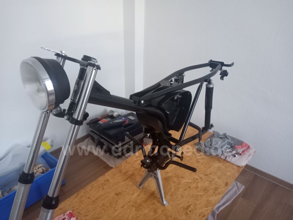

Geschrieben am: 31.01.2021, 12:00
Beiträge: 880

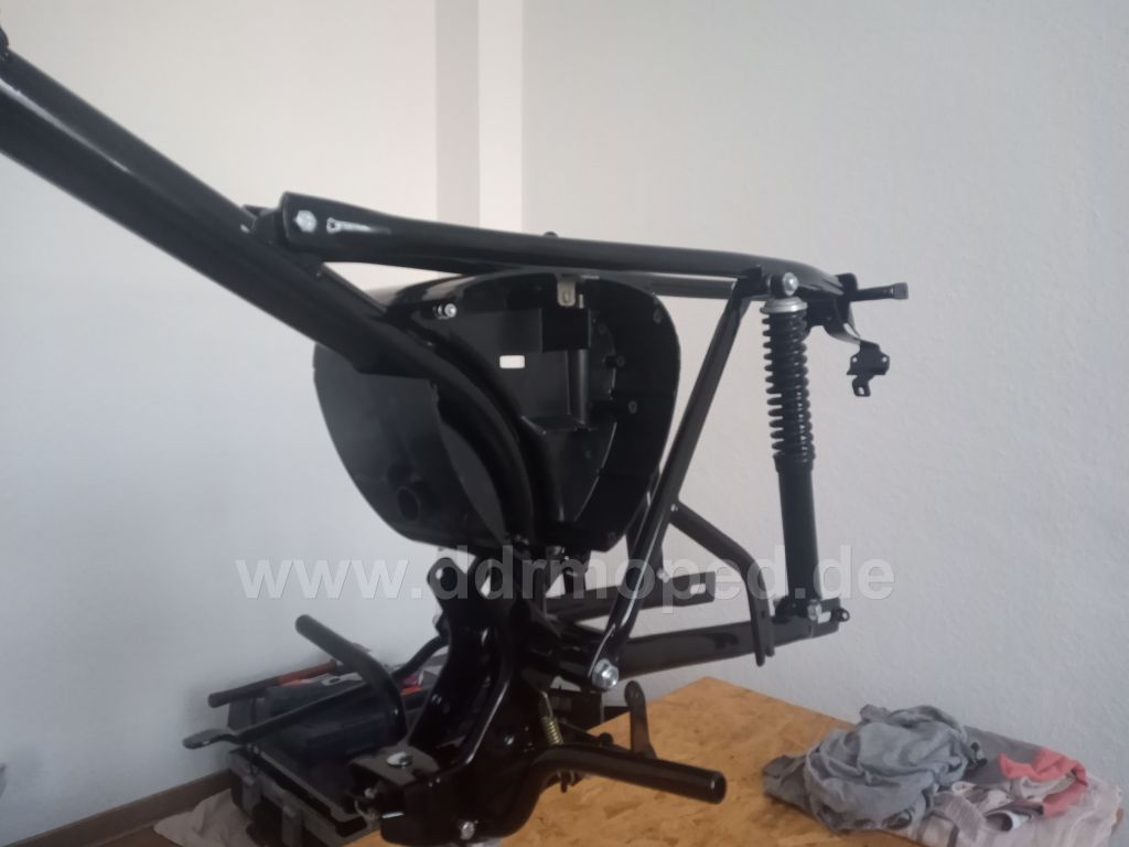

Auf den folgenden Fotos seht ihr den aktuellen Zustand:
Grüße Robert

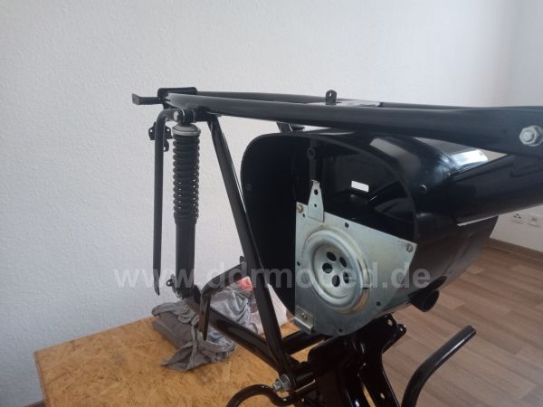

Bockwurst-mit-Senf
Geschrieben am: 31.01.2021, 12:02
Beiträge: 880
Der Herzkasten ist ungebrauchte Lagerware, haben wir letztes Jahr im Herbst im Alberthafen ergattert
Grüße Robert

Bockwurst-mit-Senf
Geschrieben am: 31.01.2021, 12:07
Beiträge: 880
Im moment sind wir dabei die Räder flott zu machen und bereiten die Motoren regeneration vor.
Grüße Robert
