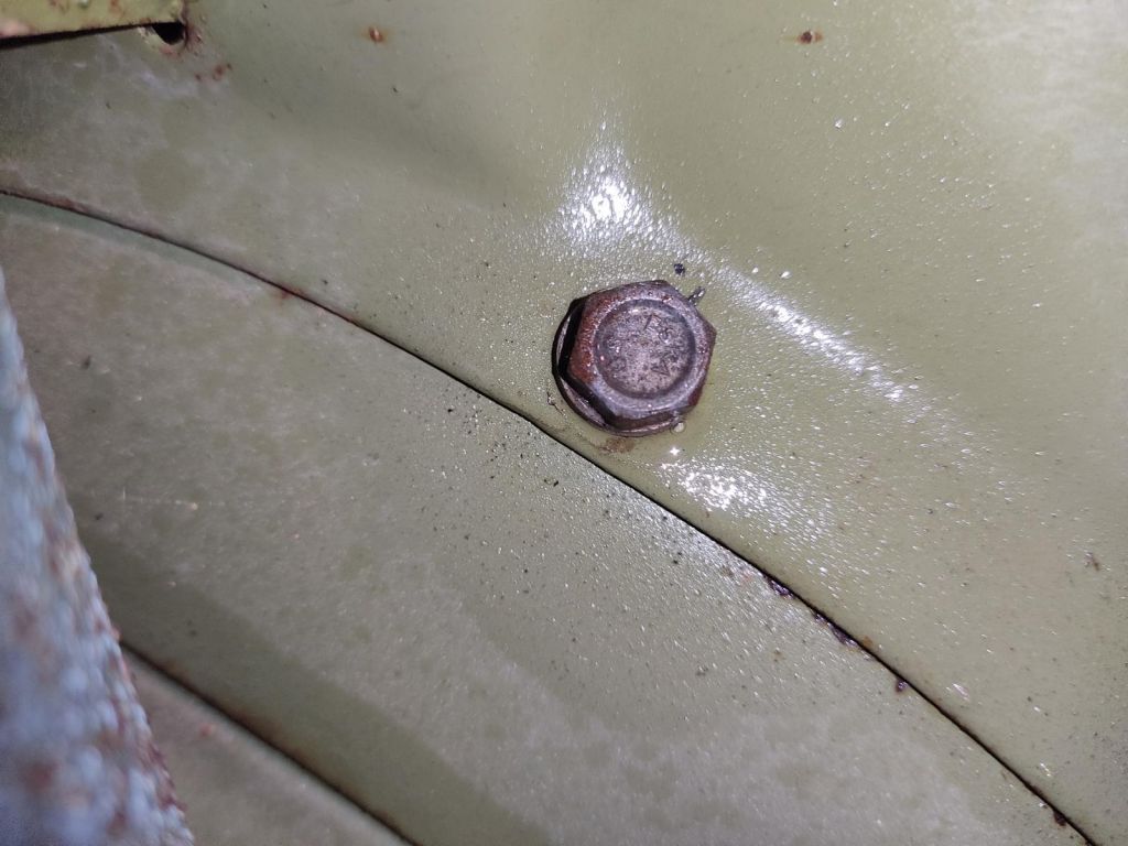

Also was die Köpfe der Schrauben angeht muss ich sagen, dass viele Variationen dabei sind. Die Mehrzahl sind die mit dem ganz tiefen "Napf" (nennt man das so?). Ans Moped gehören ja eigentlich diese?

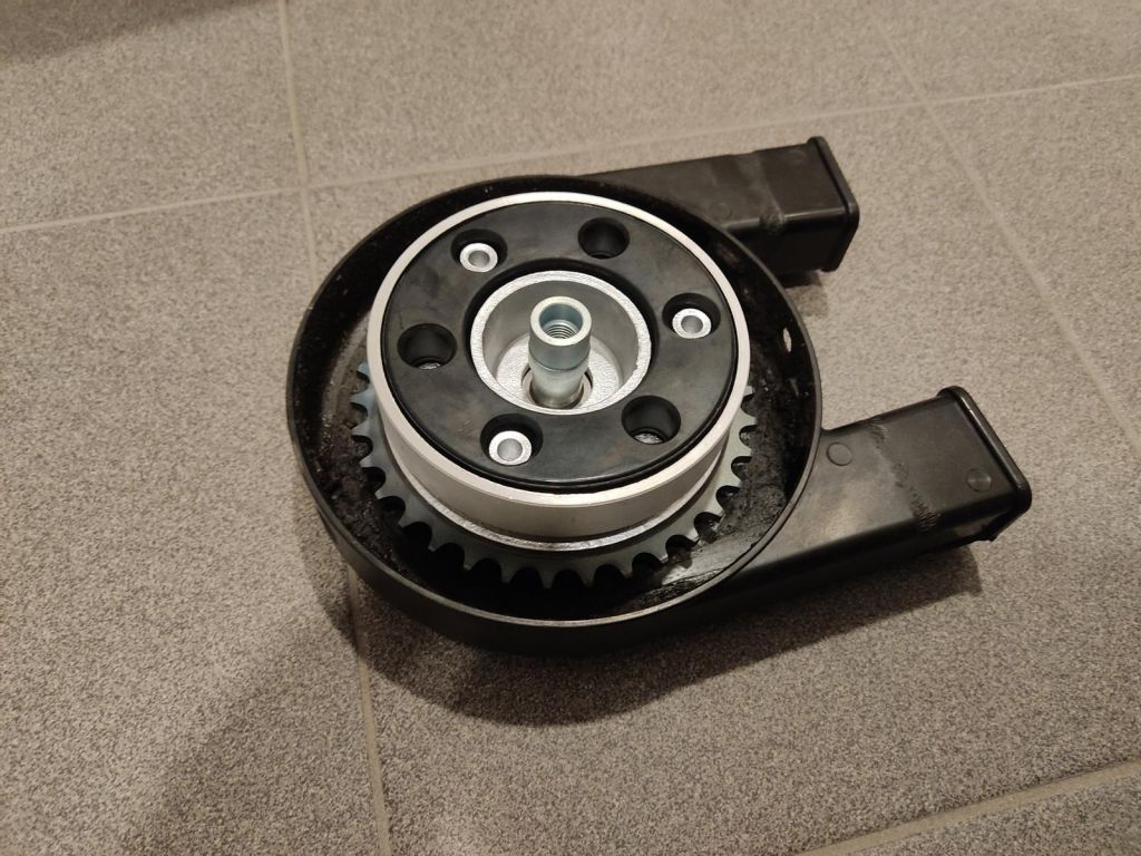

Ich habe gestern mal die Antriebseinheit (Kette mit allem drum und dran zusammengesetzt). Außenrum (Kettenschläuche, Kettenkasten) ist alles original. Das Innenleben (Kette, Kettenritzel, Achsverlängerung, Mitnehmer) ist Neuware. Was mich etwas gewundert hat ist, dass die Achsverlängerung recht einfach durch das Lager vom Kettenritzel ging. Ich kann mich erinnern, dass ich das früher mal bei einem anderen Aufbau erhitzen musste _uhm.gif

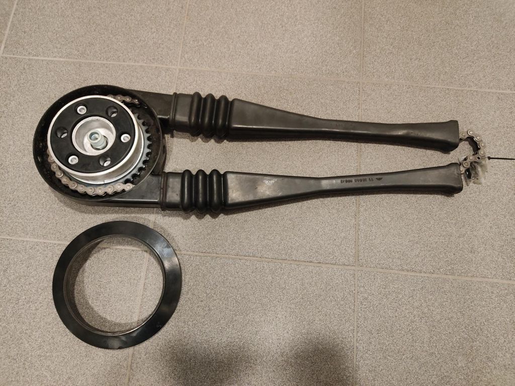

So siehts insgesamt aus

Genau, die am Habicht verbauten Schrauben sind die richtigen. Die mit dem "tieferen Becher" also Vollsparkopf, wurden erst Anfang der 80er verwendet.
Eigentlich sollte die Achsverlängerung nicht von Hand ins Lager rutschen. Leider ist das bei einigen Nachbauten so. Liegt m.E.n. an der Achsverlängerung. Probier doch mal Deine alte falls Du sie noch hast. Wenn nicht, macht das bisschen mehr Spiel auch nicht so viel aus, kann man also lassen.

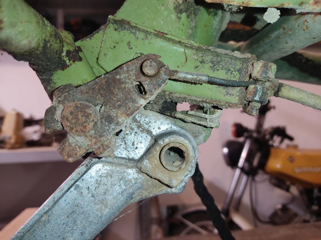

Ich habe u.a. den Fußbremshebel befestigt, hier mal ein Bild von vorher:

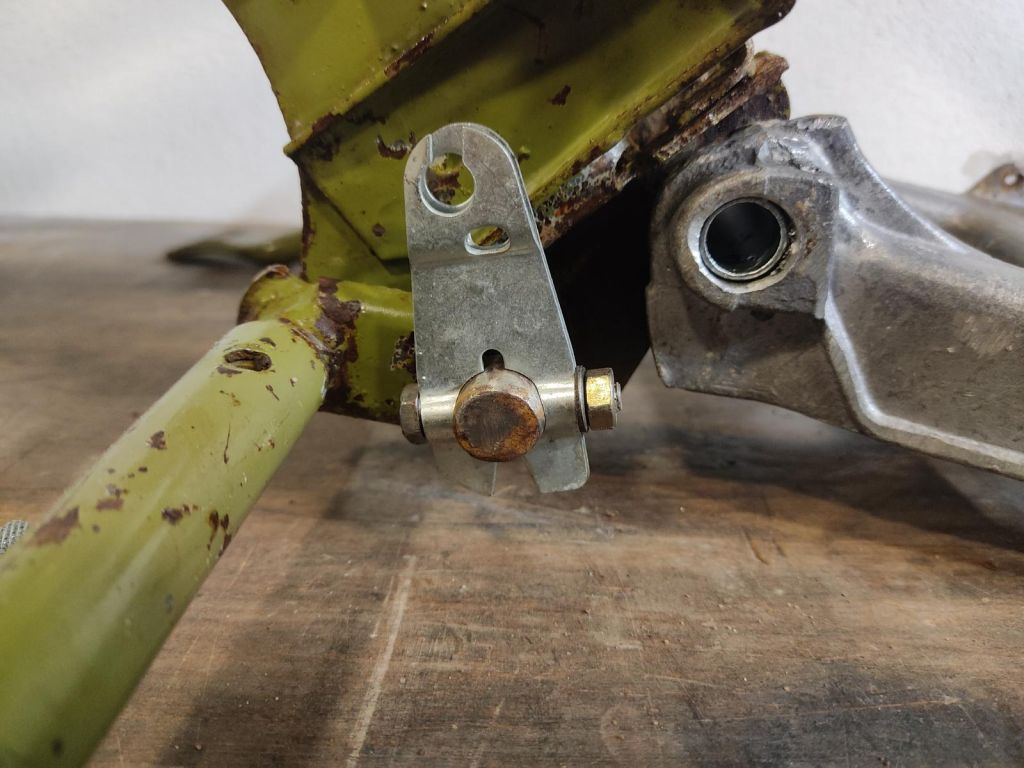

Und jetzt nachher:

Der kleine Hebel zum einhängen des Bowdenzugs ist NOS-Ware denke ich mal. thumbsup.gif

Ja genau, gibt's bei ebay Kleinanzeigen. Kann mir jemand sagen ob auf die Stange vom Bremshebel noch irgendeine Scheibe kommt. Ich habe da etwas Spiel. Nicht besonders viele aber ich schätze so 1-2 mm
