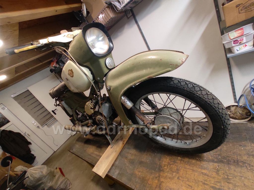

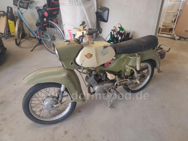

nachdem ich bereits den Aufbau einer KR51/2 mit euch geteilt habe, soll nun das nächste Moped folgen. Ich habe einige Fahrzeuge zur Auswahl, die ich vor vielen Jahren mal gekauft habe und die seitdem unberührt vor sich hin stehen aufgrund von Zeitmangel. Meine Entscheidung fiel auf einem Habicht BJ 1974, den ich vor über 10 Jahren für 250€ mit Originalpapieren von einer alten Dame gekauft habe. Der Preis war damals gut und der Zustand in Ordnung. Als Student hatte ich nicht das Geld mir auch die anderen 4 Mopeds noch hinzustellen, die mit dem Habicht zusammen veräußert wurden (S50, S51, SR2, Star alle in Originallack mit Papieren und für ähnlichen Preis). Dass man sich heute drüber ärgert ist glaube ich verständlich biggrin.gif

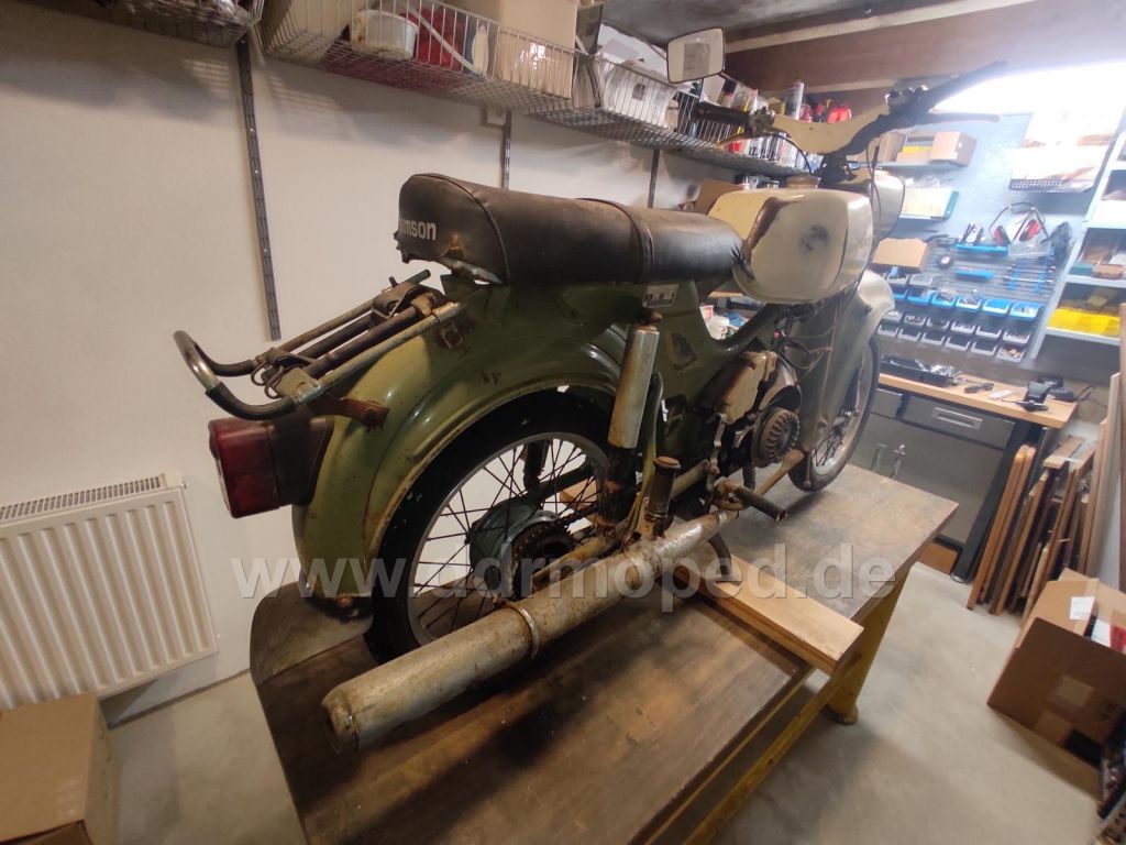

Nun aber zum Fahrzeug selbst: Alle wesentlichen Teile sind dabei, der Lack ist ok und aus meiner Sicht unbedingt erhaltenswert. Hinten wurden viel zu lange Stoßdämpfer verbaut weshalb der Ständer kaum aufliegt. Der Auspuff wurde mal auf rechte Seite umverlegt. Vorne ist bereits ein Heidenau Reifen drauf, hinten Continental. Der originale 4 Gang Motor ist noch drauf, Zylinder wurde aber schon mal geschliffen. Die Seitenbleche fehlen leider, werden aber versucht in angemessener Optik zu ergattern. Die Gebläseführung ist leider gebrochen, ich habe aber noch eine da.

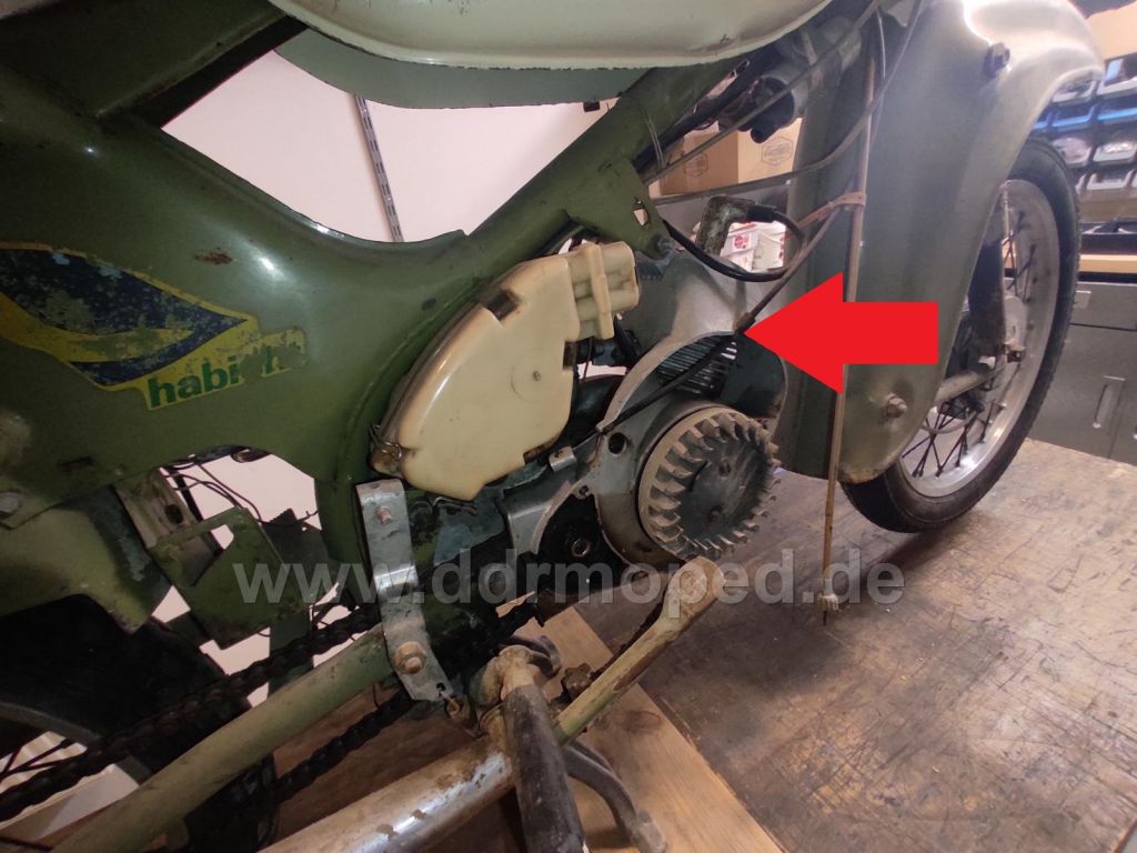

Nun gleich mal die ersten Fragen:
Was fällt euch noch auf was nicht mehr original ist?
Welche Ausführung gab es beim Habicht bei der Gebläseführung (Bowdenzugdurchführung)? Auf Fotos und in Zeitschriften sehe ich beide Varianten.
Sammler mit Liebe zum Originallack
Die Stoßdämpfer hinten sind original, das der Habicht nicht steht wie er soll liegt am Hauptständer, bzw. an der Ständeraufnahme. Ich denke hier werden Schweißarbeiten notwendig sein. sad.gif
Die verbaute Gebläseführung ist wahrscheinlich die originale, daher weißt Du was dran war. Ich persönlich verbaue bei den Vögeln aber immer die mit dem Schlitz gern, der sich weiter in Vergasernähe befindet. Das ist dann beim verlegen des Seilzugs günstiger. Gehen werden aber beide Ausführungen.
Ansonsten ist noch der Spiegel falsch, da gehört der eckige Slusia dran, ebenfalls sind die Bowdenzüge von Gas und Choke falsch verlegt.

Dass es Probleme mit dem Ständer gibt habe ich zuerst auch gedacht aber dann habe ich die Dämpfer nachgemessen. Laut diversen Quellen sollten diese 310mm lang sein. Das stimmt auch bei den vorderen. Die hinteren sind allerdings auf beiden Seiten 350mm lang blink.gif
Beim Spiegel hatte ich auch schon die Befürchtung, dass der nicht richtig ist. Ich kann bei Gelegenheit mal noch ein besseres Foto von reinstellen. Vielleicht weiß jemand zu welchem Fahrzeug der gehört.
Was die Gebläseführung angeht, ich habe noch eine sehr gut erhaltene mit der Öffnung wie gezeigt. Vielleicht möchte ja jemand mit mir gegen die anderen Variante tauschen. Ich hätte die Bowdenzüge auch gerne etwas weiter am Seitenblech. _uhm.gif

Der Spiegel ist ein Zubehörteil, das bei verschiedenen Fahrzeugen ersatzweise eingesetzt wurde.

Das hier ist dann der richtige Spiegel oder? Ist der aus Plastik oder Metall? Silber oder Cremeweiß. Scheint schwer zu bekommen zu sein.

Der Spiegel wurde 1974 von Metall auf Kunststoff umgestellt. Kommt drauf an ob dein 1974er ein früher oder später ist. Prinzipiell ist es der Richtigere im Gegensatz zu dem jetzt verbauten.
Die Dämpfer vorn sind 310, richtig. Aber die gehören wirklich nur vorn rein. Deine hinteren sind die Richtigen. Die Ständeraufnahme und / oder der Ständer sind einfach verschlissen !

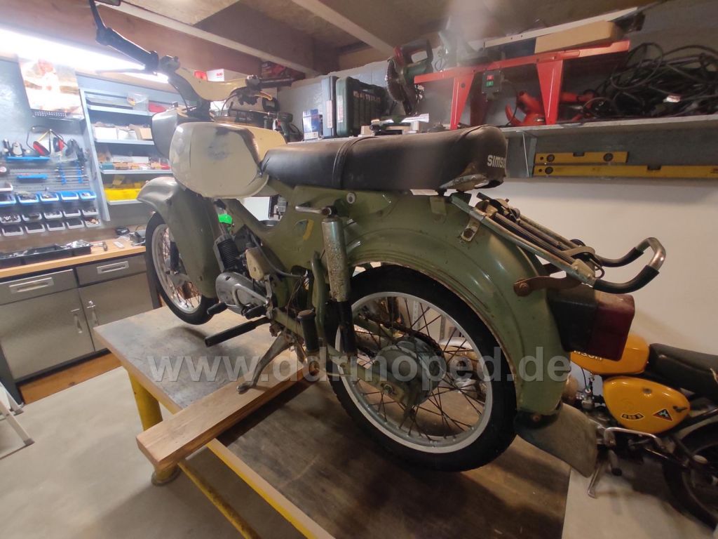

Heute ging es direkt noch an die Demontage, aber seht selbst:

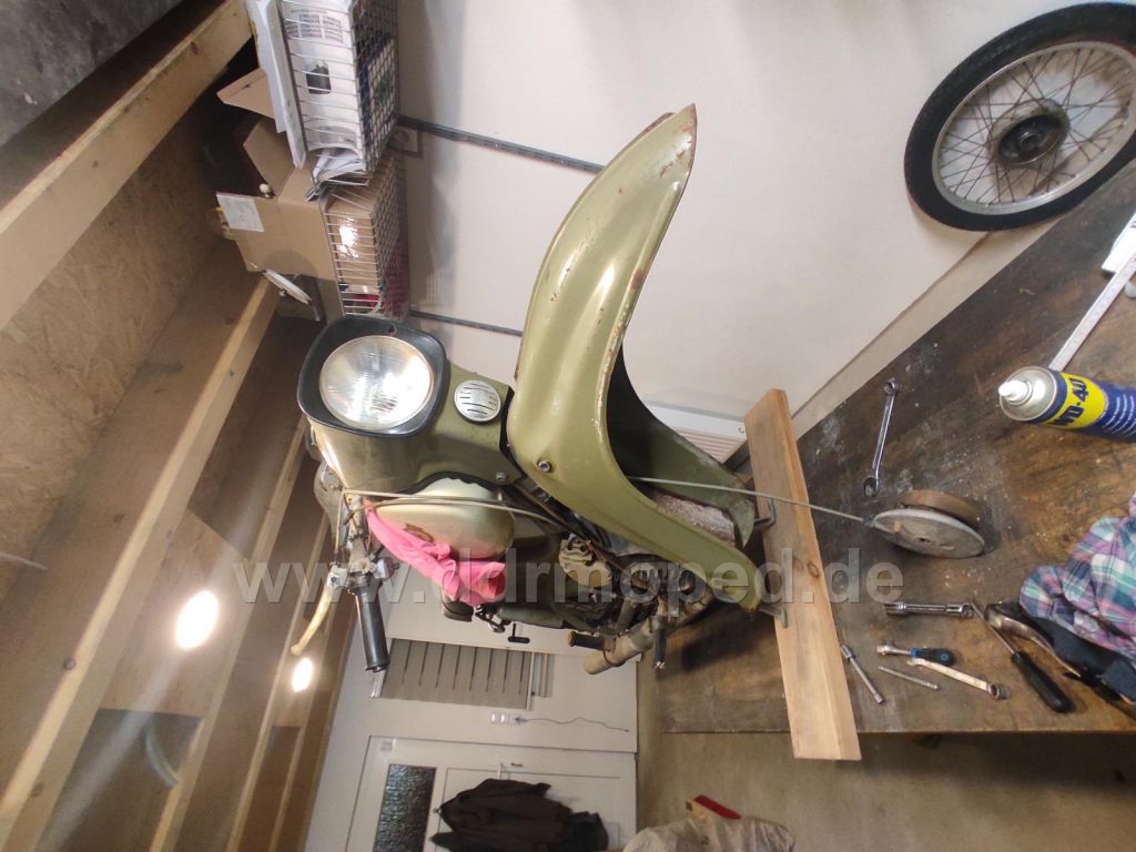

Rad ab

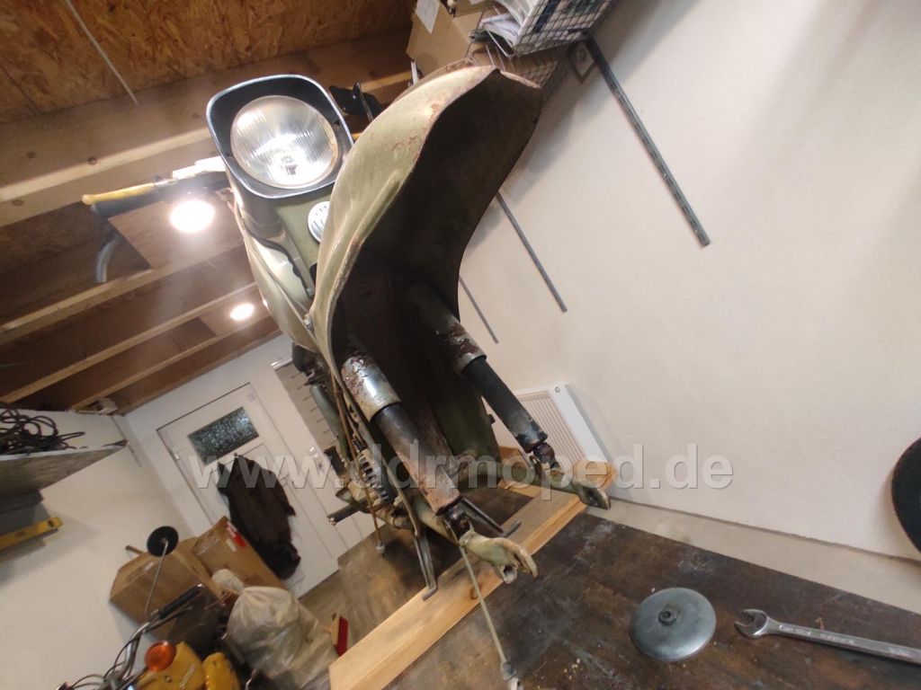

Dämpfer und Schwinge ab

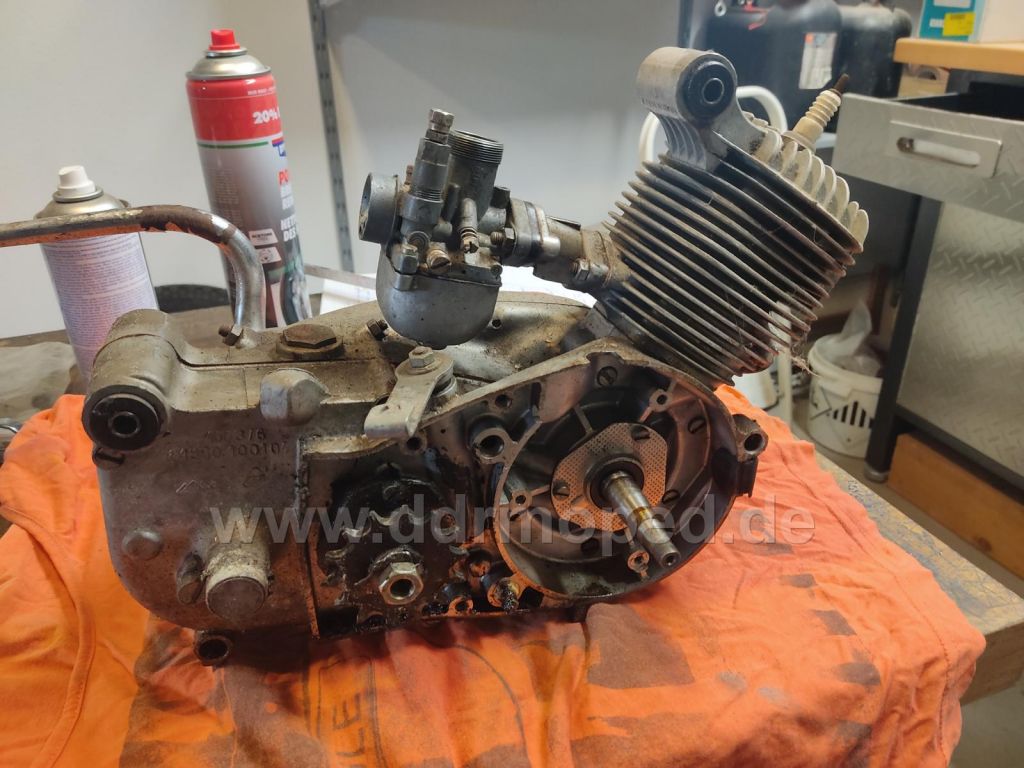

Motor raus, ging heute direkt zum Kumpel. Er schaut was alles gemacht werden muss...

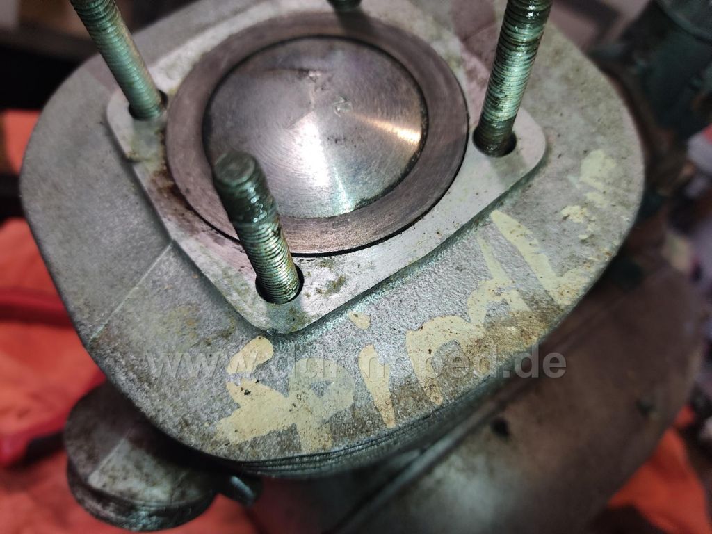

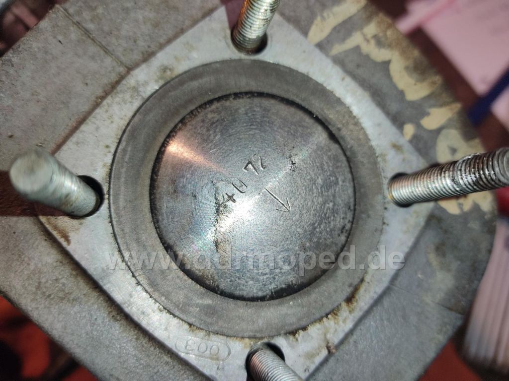

Kolben

Zylinder mit Spuren der letzten Regenerierung?
