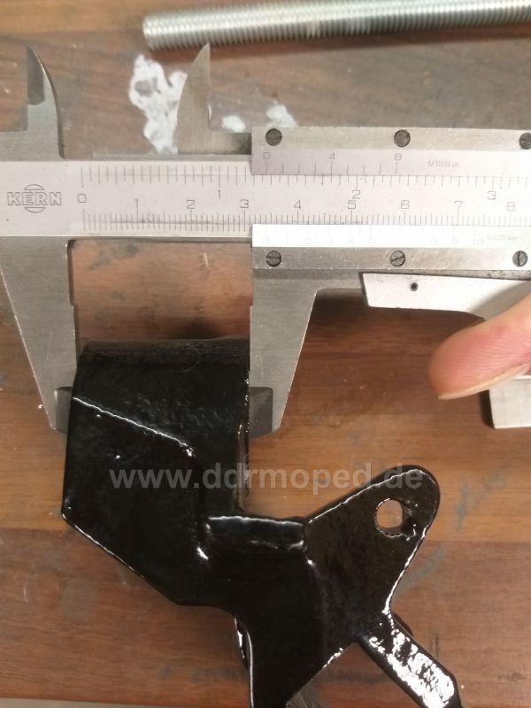

Ich bin heute Abend in der Werkstatt und kann gerne nachmessen. Du brauchst das Maß wo die Steckachse durchkommt?

Moin,
komme auf 34mm. Stahlaufnahme.
Mfg Philipp alias Freak

QUOTE (ddr-driver @ 16.12.2020, 12:33)
Eigentlich sollten die Seitenständer bei 150 und 250 immer das selbe Maß haben. hmm.gif
Das kann ich mangels MZ Erfahrung (noch) nicht bestätigen oder dementieren. Das von mir gezeigte war an der ETZ die ich ich aktuell für Sohnemann fertig mache. Die war zwar runtergekommen weil sie ewig draussen stand, dafür aber unverbastelt.
Hier zumindest würde ich davon ausgehen das an dem Ständer damals nichts gebastelt wurde.

Hallo ich bin eigentlich auch nur durch Zufall auf die unterschiedlichen Maße aufmerksam geworden, aber eine klare Antwort scheint es nicht zu geben, auf der einen Seite sollten die Ständer (nach Meinung der Händler) bei allen Modellen passen (bis auf die Felgengröße 16" und 18" sind von der Länge unterschiedlich) auf der anderen Seite gibt es die unterschiedlichen Ständer und auch Distanzstücke, die Differenz beträgt ca 4mm ?
falls jemand noch Infos dazu hat, kann er sich hier gern zu Wort melden smile.gif (beim Junior seiner ETZ 150 ist ein Ständer mit 38mm Stahl verbaut, bei mir war einer 34mm Alu verbaut)
