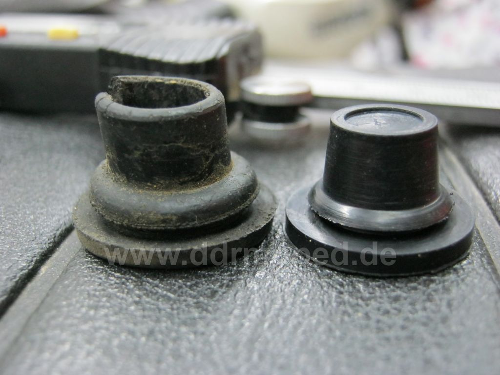

heute mal ein Problem mit den Nachbauteilen!
Ich baue zurzeit eine 250er ETZ auf und wieder mal das Problem mit den Kabeldurchführungen der Lampe. Die Nachbau-Dinger passen hinten und vorn nicht.! Bzw. sind einfach zu klein. mad.gif
Gibt es da zufällig eine gute passende Alternative, die optisch so nah wie möglich dem Original kommt.? hmm.gif
Links das Original, Rechts der Nachbau

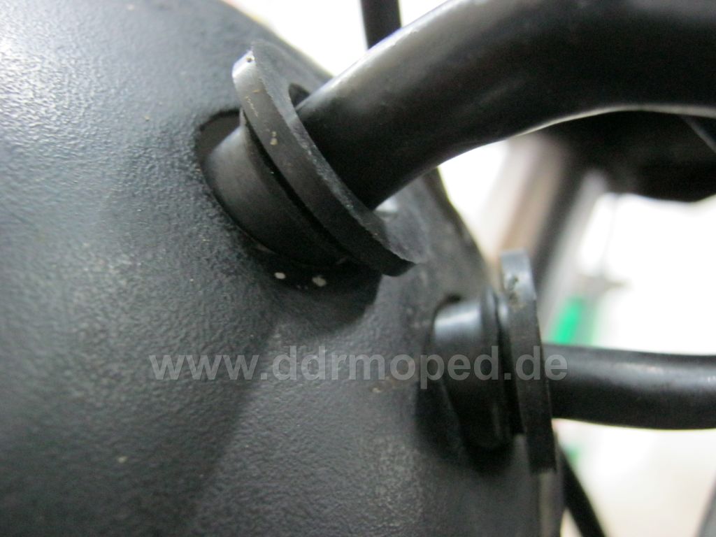

Hier im verbauten Zustand. Die rutschen sofort wieder raus, da der Durchmesser der Tüllen viel zu klein ist.! sad.gif

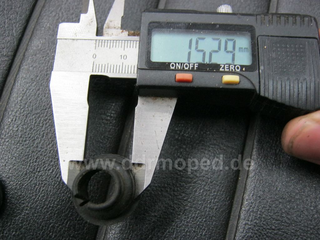

Hallo ich hatte mir vor dem Beitrag schon welche von MZA bestellt cry.gif , die passen leider nicht Durchmesser ist nur 15

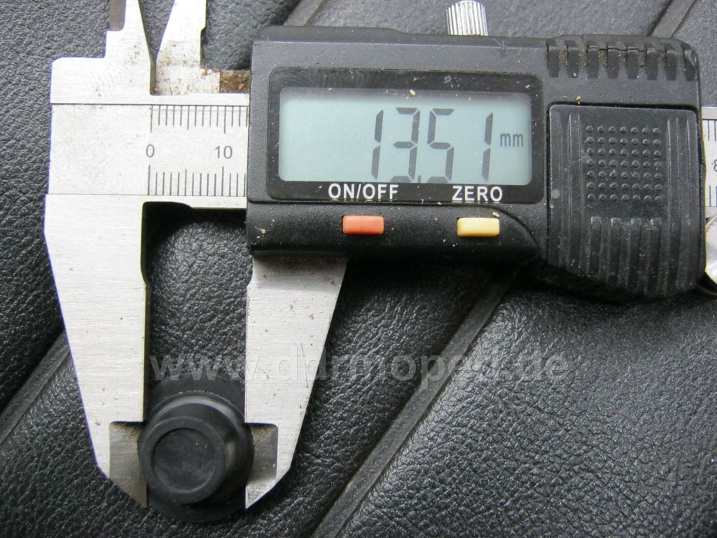

Die Nachbau Gummis haben einen Durchmesser von ca.

Die Originalen haben einen Durchmesser von ca.

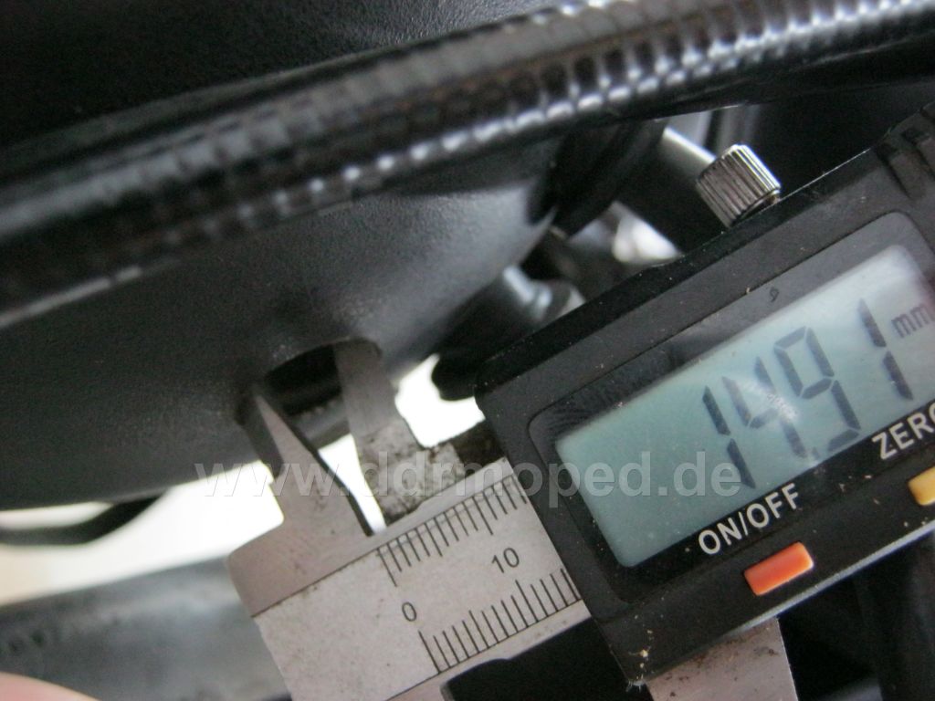

Und die Lampenlöcher haben einen Durchmesser von ca.
