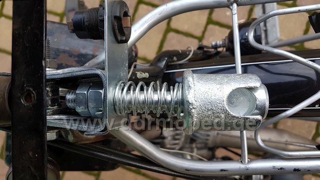

will an meinem Hühnerschreck eine Hängerkupplung anbringen. Wie wird diese richtig am Fahrrad montiert? Hatte das Teil zerlegt bekommen, siehe Foto.
Vielen Dank im Voraus für Hinweise!
Micha

Hallo, antworte mir mal selbst. Eine Mutter kommt zwischen Feder und Halter die zweite Mutter mit Sicherungsblech hinter den Halter.
Viele Grüße, Micha
